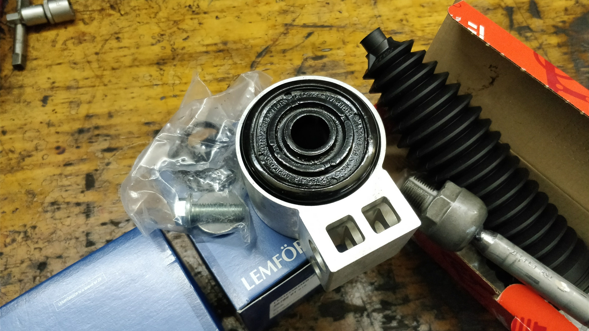

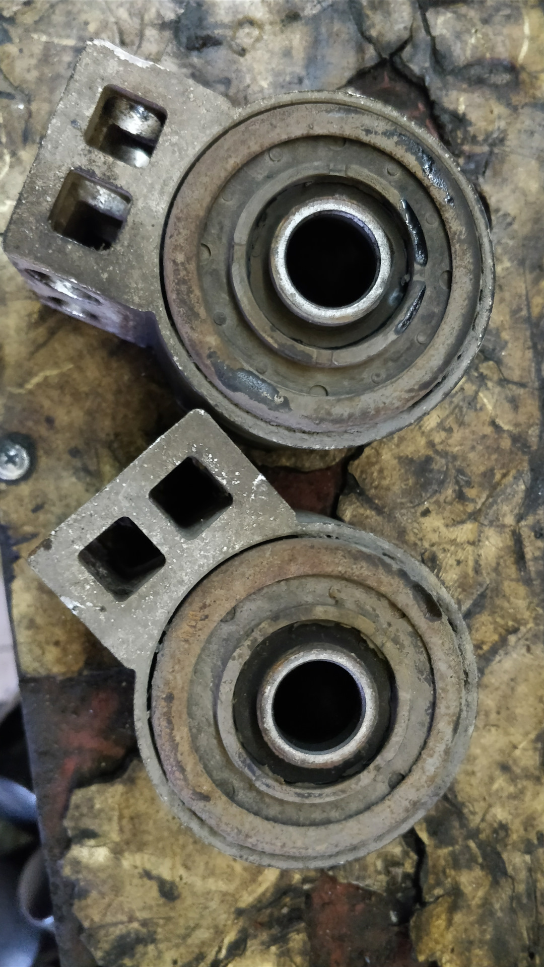

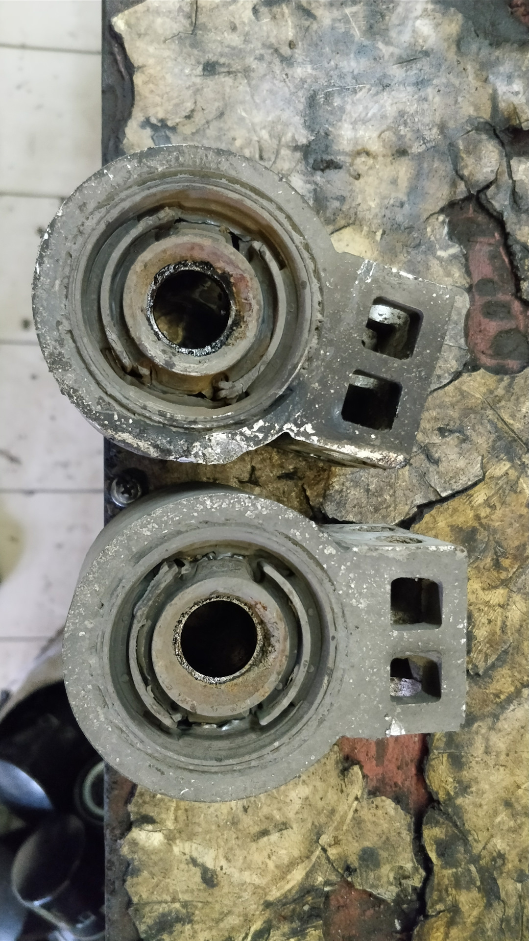

Последнее время все чаще при тапке в пол начало тянуть машину в стороны. Эти симптомы мне давно знакомы. Пришел конец задним сайлентам передних рычагов((( Стоят TRW, ставил неболее года назад. Долго не прожили.

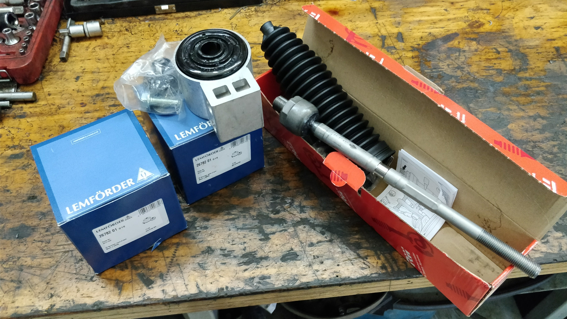

Долго думал что взять. Варианта было два.
— гидравлические от Лимфердер.
— полиуретановые Точка опоры.
По точке опоры встречал много негатива, да и не сильно хочется жертвовать комфортом. В итоге заказал Лимфердер.

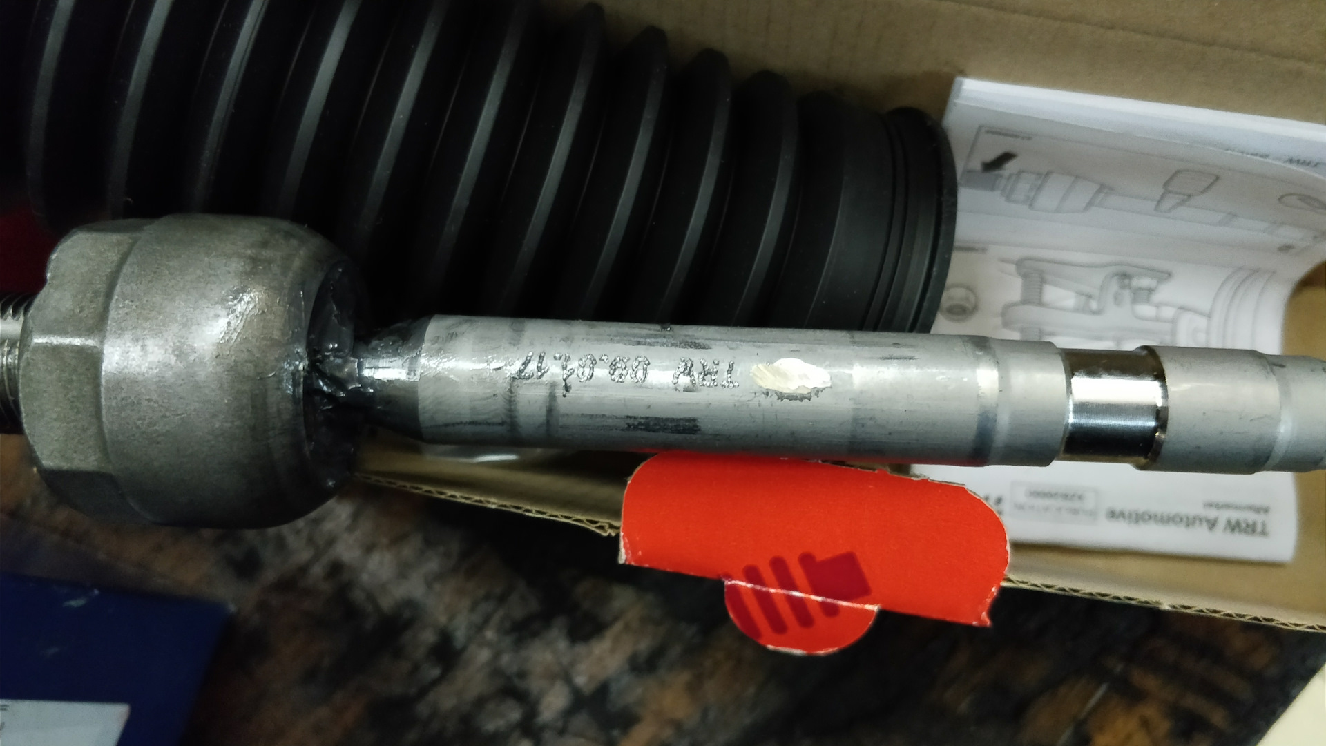

В процесе заменили правую рулевую тягу. Она оказалась немного уставшей. Тягу взял TRW, так как в коробке идет оригинал с запилиным номером.
Итог, машина сново радует комфортом)))

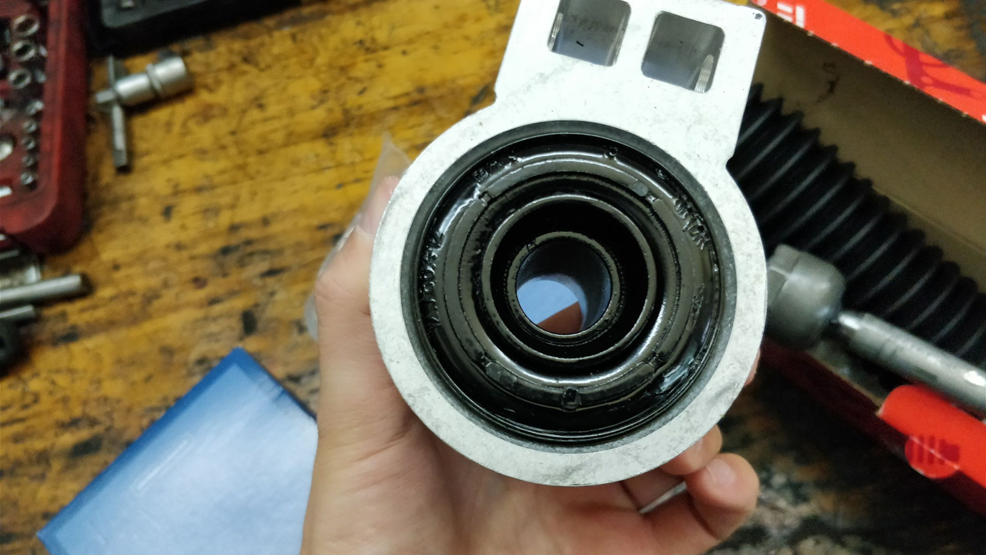

Лимф это последний производитель который делает их маслонаполниными как с завода! Месяц назад себе поставил(750грн/шт)
Я по 810грн взял. Просто дешевле были только с достаковкой с другого города, а это по итогу с доставкой выходит та же цена. А так ребята с сто сами подсуитили.)))

привет! ты не обратил внимания что на этих сайлеиетах никакой маркировки ваще нет? у меня таже тема. может это дикий левак?
Привет. Та вроде была. Там на метале лазерная граверовка вроде была.
Тягу сам менял?
Все на СТО.
Не смотрел? А то тоже надо их поменять и думаю как это сделать, подлезть реально ли?
Та реально. Смотрел, но одним глазом. Самое сложное, как я понял, затянуть хамут пыльника на рейке.
