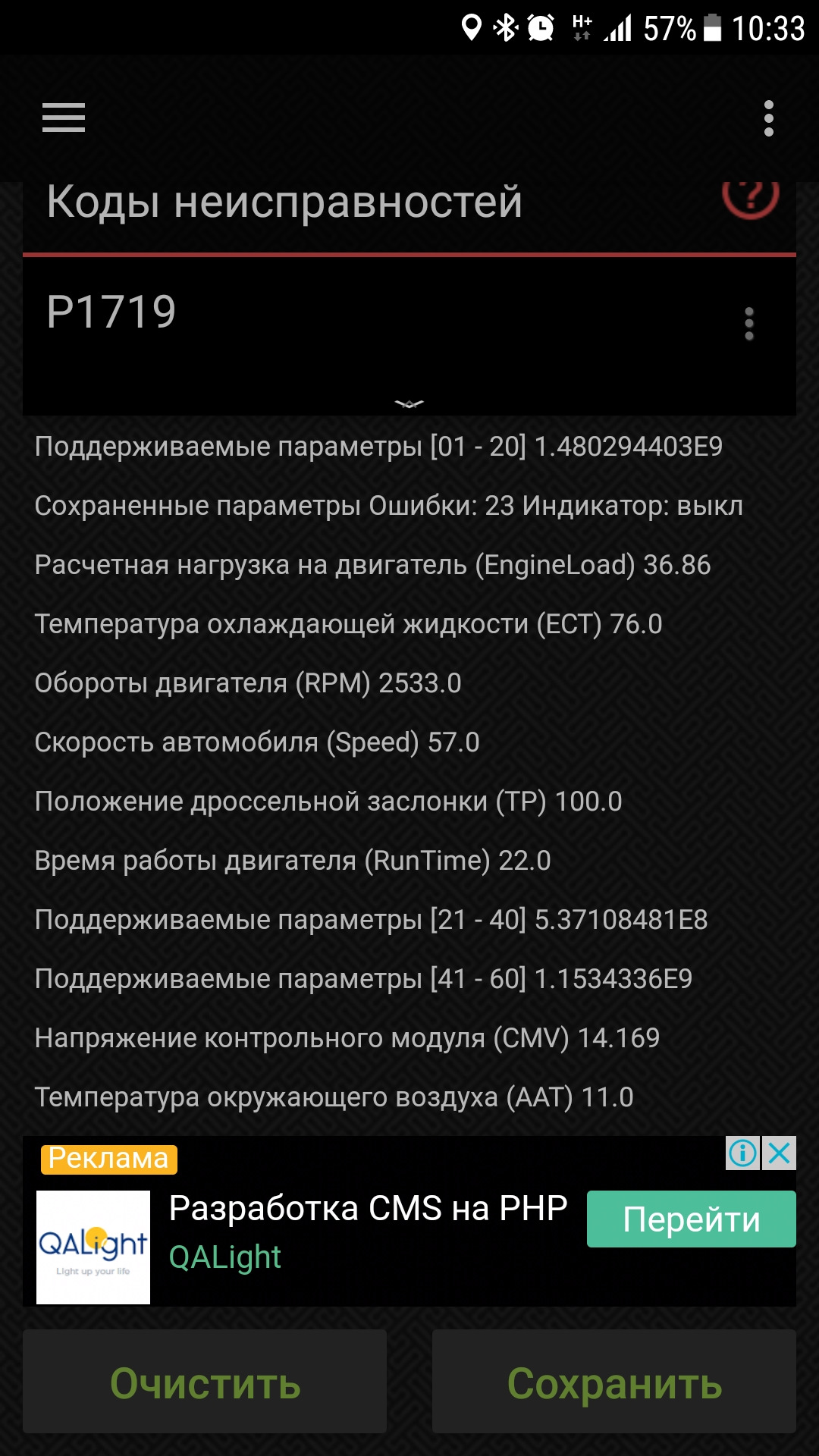

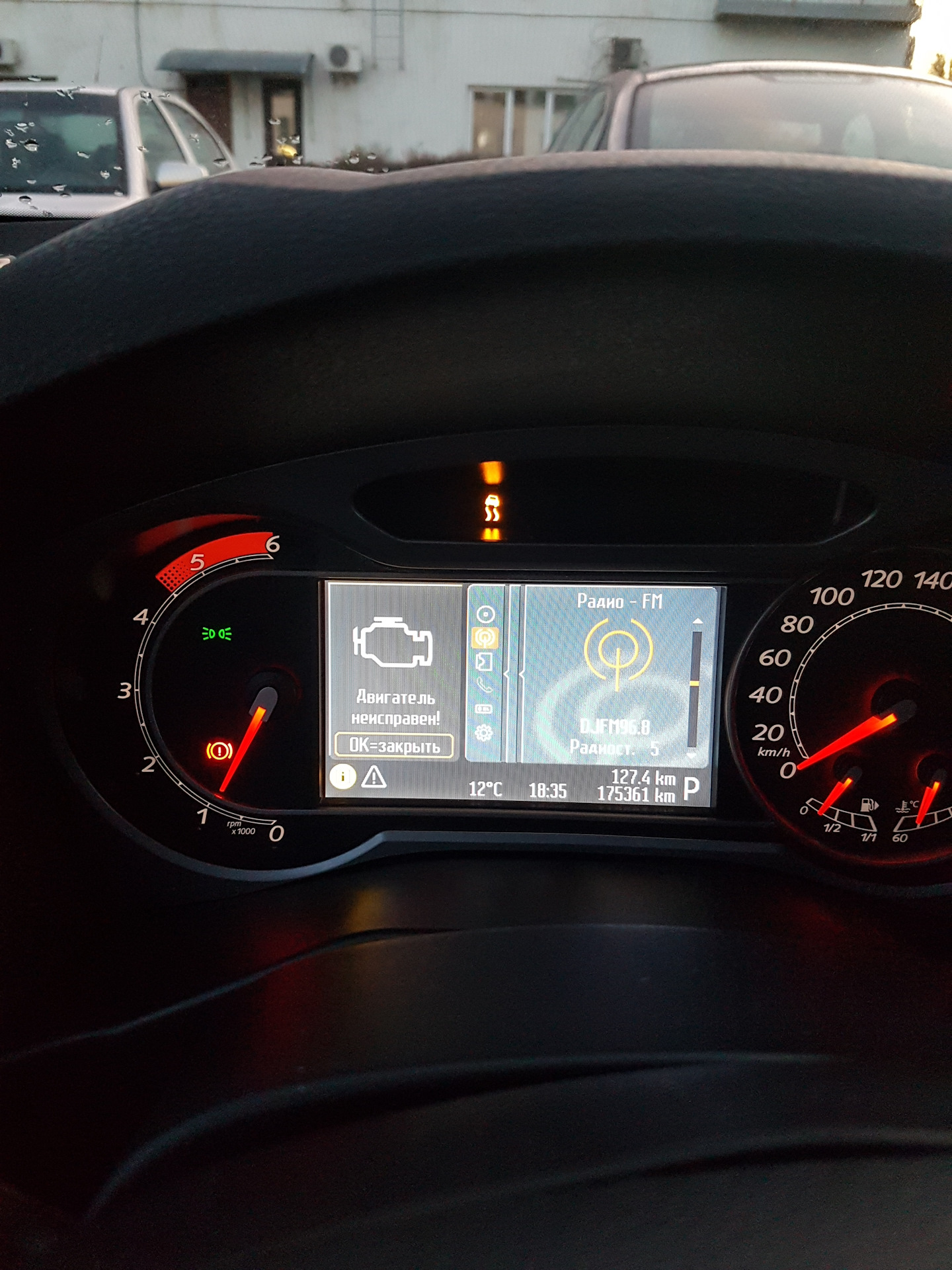

Машинка у меня уже два года и все два года эта ошибка идёт со мной. С начала она появлялась примерно раз или два в полгода. Лечилась банально выключением зажигания, в памяти кстати она не сохранялась и по этому сразу не понятно было что за чек.Потом по закону подлости, за в вечер перед поездкой в Польшу опять появилась и уже не гасла, поехал на сервис где обслуживаю машинку колдовали над отключением ЕГР про ночи и вылечили (как я думал), это кстати было в мае. Ну вот прошло полгода и опять, на форумах ничего толкового пока не нашел. Так что будем решать вопрос методом проб и ошибок (((( кстати появляется чек на скорости до 80км, с начала светить "коробка передач требует обслуживания " а после "двигатель не исправлен"

Ошибка Р1719

Давно хочу написать пост об этом, но все ни как руки не дойдут. На самом деле все просто, вариантов несколько и все они связаны с системой управления угла атаки лопаток турбины (турбина у нас с изменяемой геометрией). На 90% у тебя засрался механизм управления этих самых лопаток, лечиться несколькими способами: 1. демонтировать турбину, разобрать горячую улитку и все отмыть и отчистить. 2. разработать шток актуатора на турбине механически, не снимая турбины, помогает на какое-то время, я делаю эту процедуру при каждом Т.О. сам каждые 5. т.км.
Другие возможные и мало вероятные варианты в твоем случае, пора менять перепускной клапан управления геометрией турбины (две коричневых штучки из пластика установлены на блоке слева чуть выше КПП), не держит вакуум, диагностируется просто, снимается и продувается поочередно во вход и выход при этом закрывается/ открывается отверстие доступа воздуха из атмосферы.

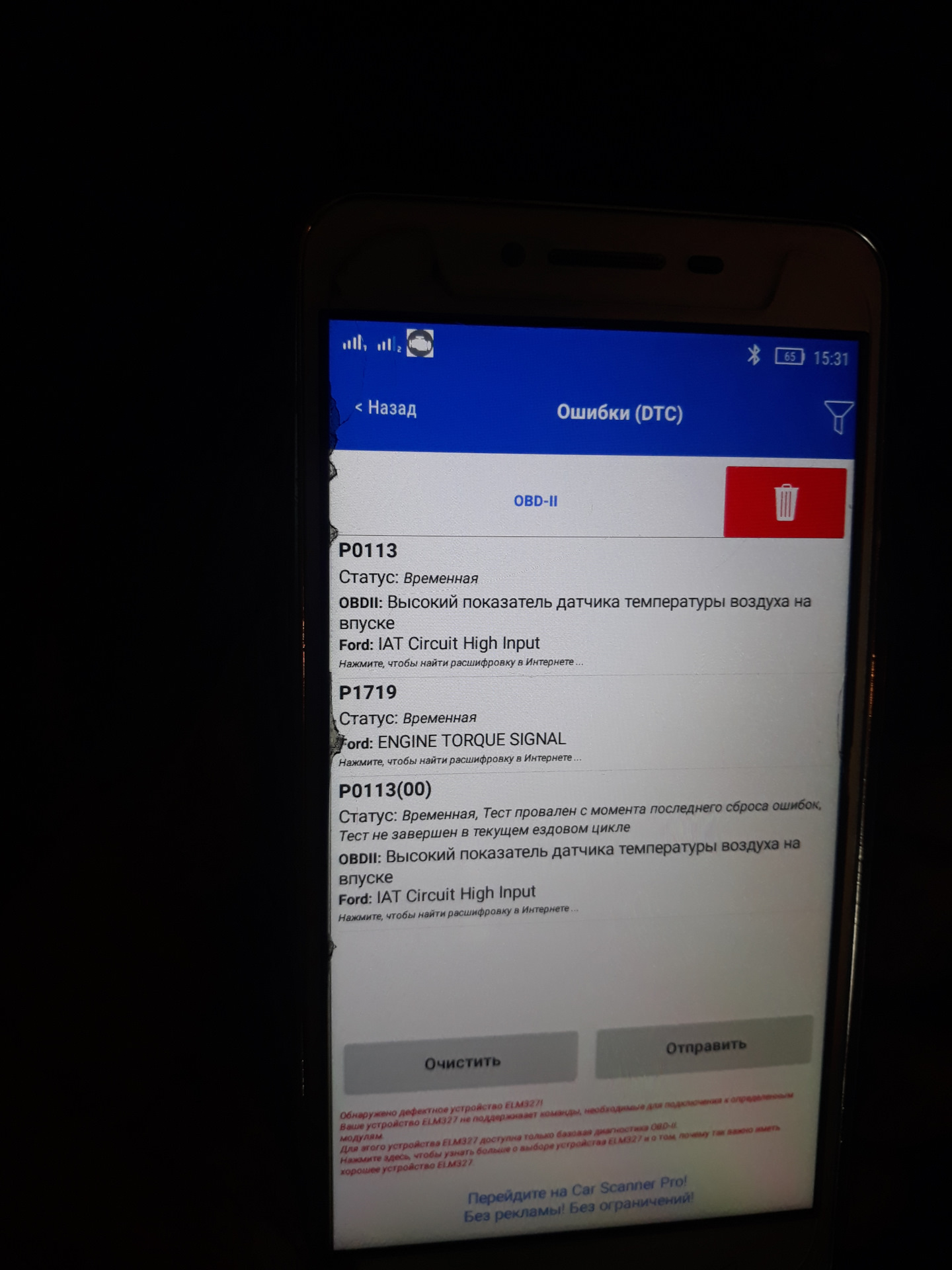

А какие еще есть вартанты? У меня набор ошибок P1719 (Сигнал крутящего момента двигателя), U0401 (Недействительные данные, полученные от ECM/PCM), P003A (Превышение предельного значения при сборе данных для положения управления A наддувом турбокомпрессора/ механического компрессора), P2263 (Эффективность системы наддува), P0069 (MAP — соотношение барометрического давления). Появляются они только когда двигатель хорошо прогреется, зимой практически не беспокоят.
В настоящее время заменена геометрия турбины на новую, актуатор вакуум держит, недавно запел один из вакуумных клапанов при глушении двигателя, пока не смотрел какой. Куда копать?
опрессовать впуск, возможно дырка где то.
