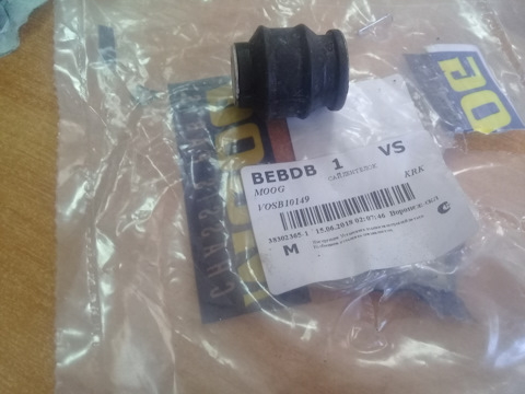

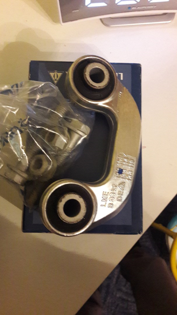

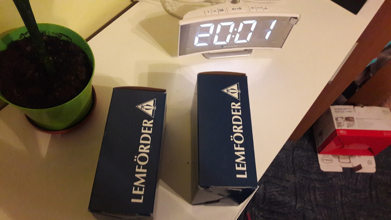

Пришло время менять стойки стабилизатора, мои какие то под уставшие …
При кренах в поворотах появились посторонние звуки .. Поэтому решил заменить стойки стаба.
Пока не успел проехаться так что помогло или нет не знаю.

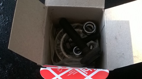

И так процесс замены:
— вывешиваем передок
— откручиваем нижний болт крепления стойки
— откручиваем стойку стабилизатора ключами на 13
— ставим новую, собираем все в обратном порядке.
