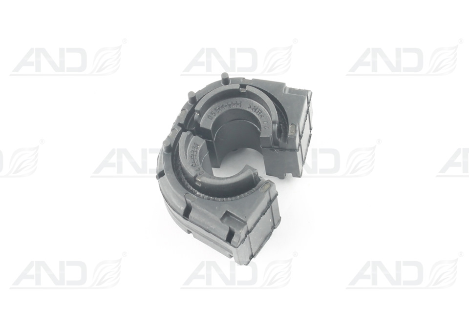

Втулки стабилизатора
VAG как обычно предлагает нам поменять весь элемент в сборе, а не менять копеечные резинки. А это, между прочем, около 8т.р. Поджимаем губы и штудируем форумы. Оказывается, что на нашу подвеску (Passat'ы B6, B7 и Tiguan) идеально подходят втулки от Втулки стабилизатора от Opel Astra H.
Лучше брать Opel или GM, так как качество получше.
По внешнему виду практически один в один, как стояли в оригинале.
03 50 205 — Втулка стабилизатора переднего нижняя
03 50 204 — Втулка стабилизатора переднего верхняя
(нужно по две позиции каждого т.е 4 шт.)
Единственное, на нижней части втулок у некоторых необходимо срезать выступы.

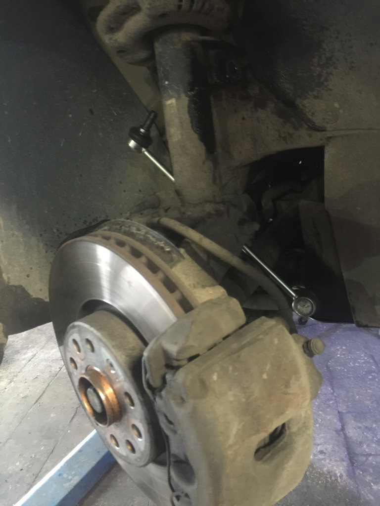

Теперь непосредственно про замену этих резинок… Лучше всего это делать именно при замене стоек т.к сам стаб будет без натяжения. Замену стоек описывать не вижу смысла, все просто, снял колесо, открутил старую, поставил новую по аналогии.
Итак про резинки .Покупаем втулки стаба для Опеля Астра цена около 280 рублей за одну сторону. Инструментов необходимо минимум. Нужна яма или лучше подъёмник. Колеса не надо снимать (без разницы).
Снимаем защиту и откручиваем гайки стоек стаба на 18мм с обоих сторон.
После этого сразу понятно подёргав за стаб, что он из себя представляет. Может прокручиваться и плохо держаться.
