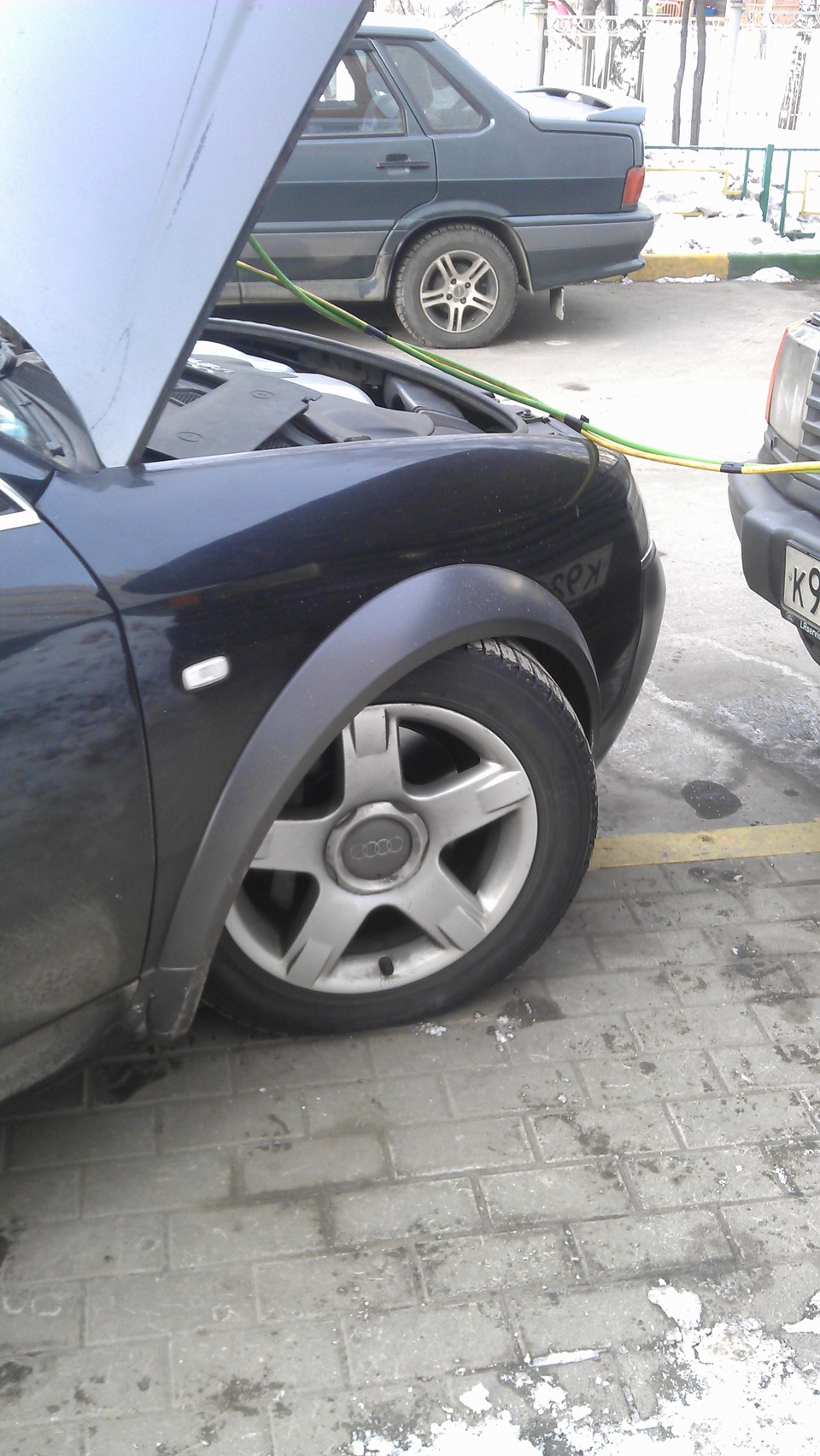

Выхожу с утра к машине а она лежит на одну сторону.
Ну думаю замерзла.
Завел, поднялась все вроде нормально поехал заводить RANGE, и смотрю она на переднее правое приседает постоянно.

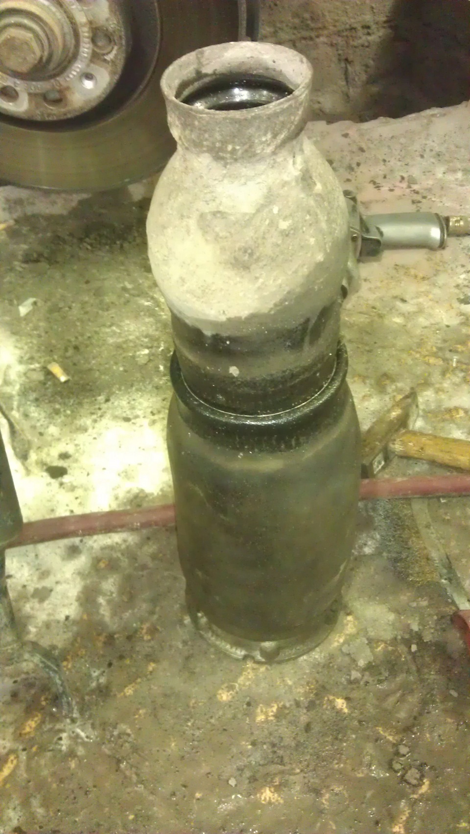

Заехал в гараж, машина стоит нормально, слышу шипит спереди, ну точно баллон.
А время как не как 20:00, начинаю разбирать.
Ну и точно, в трещинах, травит, причём прилично.

Начал разбирать дальше.
Снимать достаточно легко. Проще чем пружины. однозначно!
домкратим, снимаем колесо,
если боллон под давлением, откручиваем трубочку подающую воздух.
Далее один болт крепления стойки к нижнему рычагу.
Далее откручиваем один болт (фиксатор шарнира), от поворотного кулака с верхними рычагами.
после под капотом ещё три болта.
И стойка у вас в руках.
Далее 8 болтов крепления баллона к площадки с рычагами.
Вроде и всё.
Взял свой баллон, на Ситрона и через всю Москву на другой конец. а время уже 22:40
Огромное спасибо человеку который меня ждал!
Пока туда пока обратно, вернулся к 0:30.
Начал собирать обратно.
протер амортизатор, где ставится подушка, прошел тонким слоем гермеником, так как прокладки старые остались.
Поставил баллон верхнею часть тоже смазал герметиком. пущай будет)))))
и собираем всё обратно.

Привет! Классный отчёт! Как часто приходится менять Баллоны? Ведь они не дешевые!
В зависимости где ездить. У меня уже третий год пошел, все хорошо.
Вот это ты поработал, респект! Машинка классная во всем только вот обслуга и запчасти на нее тихий ужас…слушай а сколько пневмобалон обошелся, и желательно напиши оригинал это или дубликат.
баллон встал в 9000. это восстановленный из оригинала. взамен на мой старый.
Замена чулка и отбойника внутри. с гарантией год.
