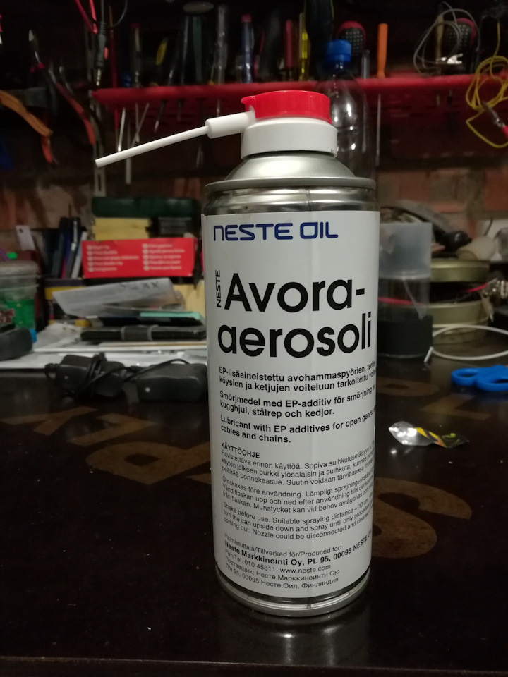

Было тоже самое. Переключение было жесткое. Помогла смазка шарниров в салоне, смазка кулис на коробке. И самое главное, нужно снять лапку выжимного подшипника, взять силиконовую смазку с трубочкой и смазать первичный вал в том месте, где ходит по нему диск. С завода шлицы на первичке ни хрена не смазаны. На всех газелях так делаю т на всех выжим сцепления и переключение передач очень мягкое. Короче, делов на час с пивом, зато потом удовольствие от вождения.
Спасибо!
В идеале смазать трансмиссионкой или как я спецсмазкой для таких дел.
Все узлы джойстика?
Все шарниры. Хоть там смазка и есть. Но только поверхностно. Старайся пальцем забить глубже в шарнир. Ну или аэрозолью.
