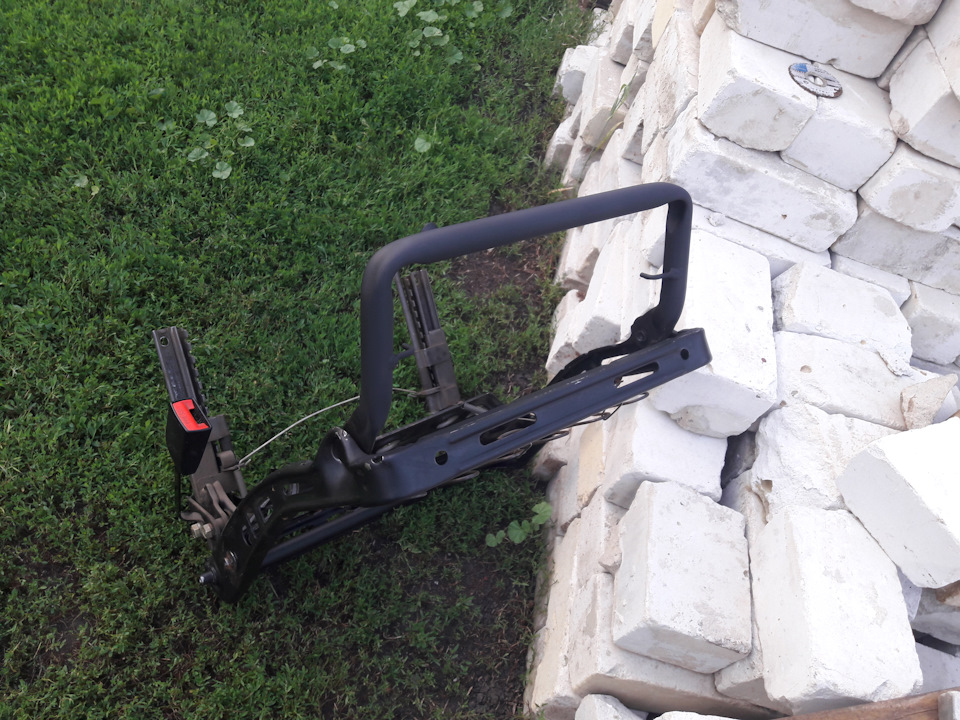

Первым делом отсоединяем и вытаскиваем из салона спинку и сидушку заднего сиденья. Вооружившись отверткой, канцелярским ножом и сотней пластмассовых хомутов, начинаем работу…

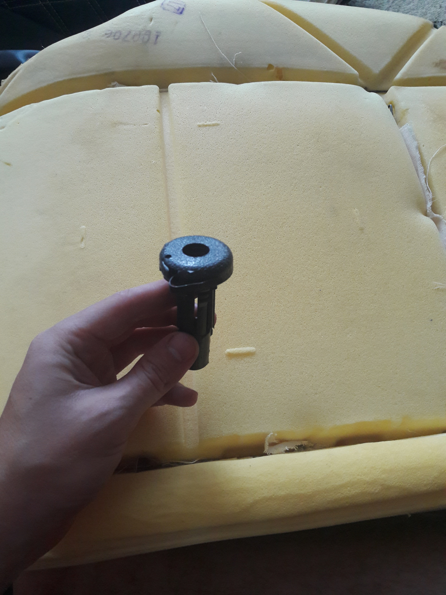

Срезаем старые обивки. На задних сиденьях фиксаторы подголовников выбиваем лёгким ударом молотка (лучше резиновой киянки). Металлические кольца можно срезать болторезом, но я решил не заморачиваться, оставил, как есть

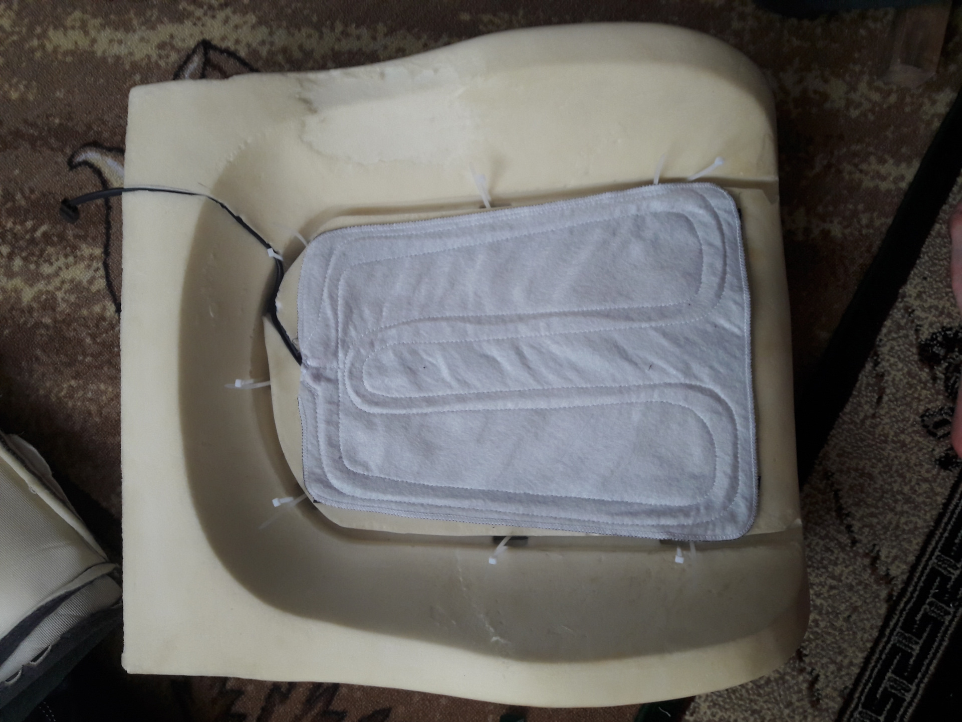

В проволку вставляем хомуты, проделываем отверстия в кромках обивок. И неспешными движениями утягиваем, чтобы пенолитье и обивка смотрелись как единое целое. Главное — не перетянуть! Этот момент вы должны почувствовать. Срезаем остатки хомутов…
С передними сиденьями всё посложнее. Чтобы их правильно утянуть, нужно кв передних спинках, как идет штатно в задних, прорезать канавки, чтобы положить металлический прутик, который поможет в утяжке.Я взял лишние пруты с задних сидений. Укоротил где-то на 5 см, иначе они будут упираться. Продырявил пенолитье шилом и с помощью веревки притянул вставленные в обивку прутики.
Итого по затраченному времени и средствам. Возился 5-6 дней по 3-4 часа в день в месте с отцом. Одному это сделать фактически нереально, если занимаешься этим в первый раз. Ценник: 1) сиденья RECARO кожа/ткань (10500р) 2) накладки сидений (550р) 3) обогрев сидений (1100р). Скоро выложу пост с перетяжкой боковых вставок дверей! Всем спасибоо за внимание. По ощущениям: сначала было ездить очень непривычно, посадка в сиденье совершенно другая. Они намного жёстче штатных сидений. Но к этому быстро привыкаешь, а особенно к "монолитной" посадке в сиденье.
