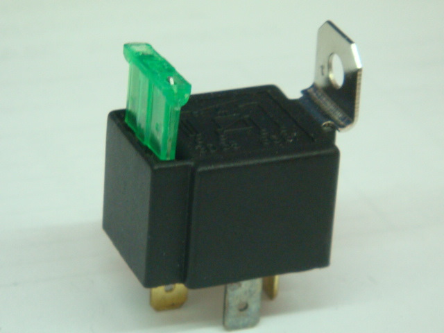

чем такой вариант не устраивает
тем, что тот штатно крепится на стойку, не надо ничего пудрить с креплением, выглядит не колхозно. Хотя этот вариант тоже имеет место быть. И будет, но не под капотом.

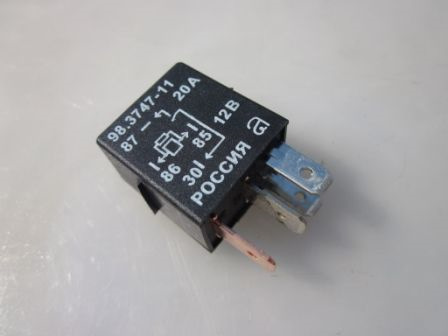

коробку можно свобдно черную купить любых размеров и релюшки с предохранителем
