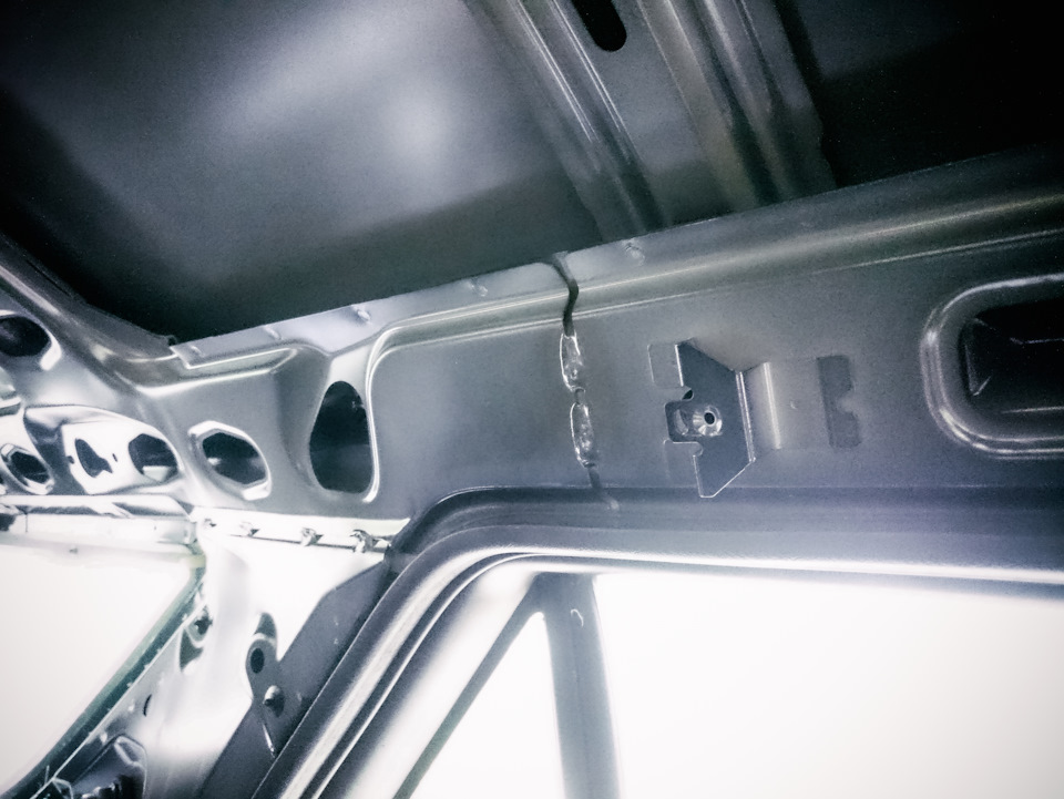

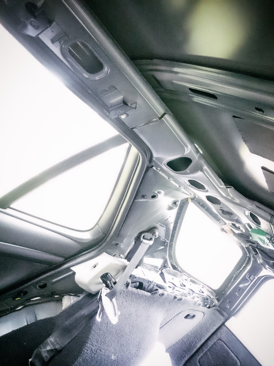

Фотографии были сделаны весной, когда мы хим.чистили машину полностью и снимали всю обивку.
Вскрытие показало, что ни одна часть внутри машины не была деформирована, перепаяна, сшита, срезана, зашпаклевана или собрана как мозаика. Т.е машина в серьезных дтп (как мы можем судить по кузову не участвовала), а если учесть ровные лонжероны, то и в средней тяжести дтп тоже не была.

Ближе к делу) Кузов у нас замечательный, смотрите сами, хоть и фотографий немного и сняты на скорую руку, но по ним многое понятно) Кст, сам Максим бы удивился, увидев авто, которому 10 лет без переваров и швов.
Подробнее про пол мы выкладывали в этом посте.
Кто увидел швы на стойках и засомневался в честности моих слов спешу вам всё объяснить, для этой модели сааба это нормально, это заводской шов, который также отображен в тех.программе вис.

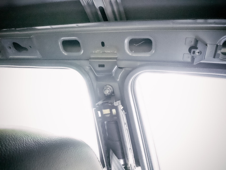

вертикальные ремни безопасности — круто, первый раз вижу такие
А обычно как? Мы других и не видели))
У всех наматывание происходит горизонтально оси ремня а здесь вертикально! Меня это удивило. Хотя с другой стороны Сааб меня постоянно удивляет как, впрочем, все шведы.

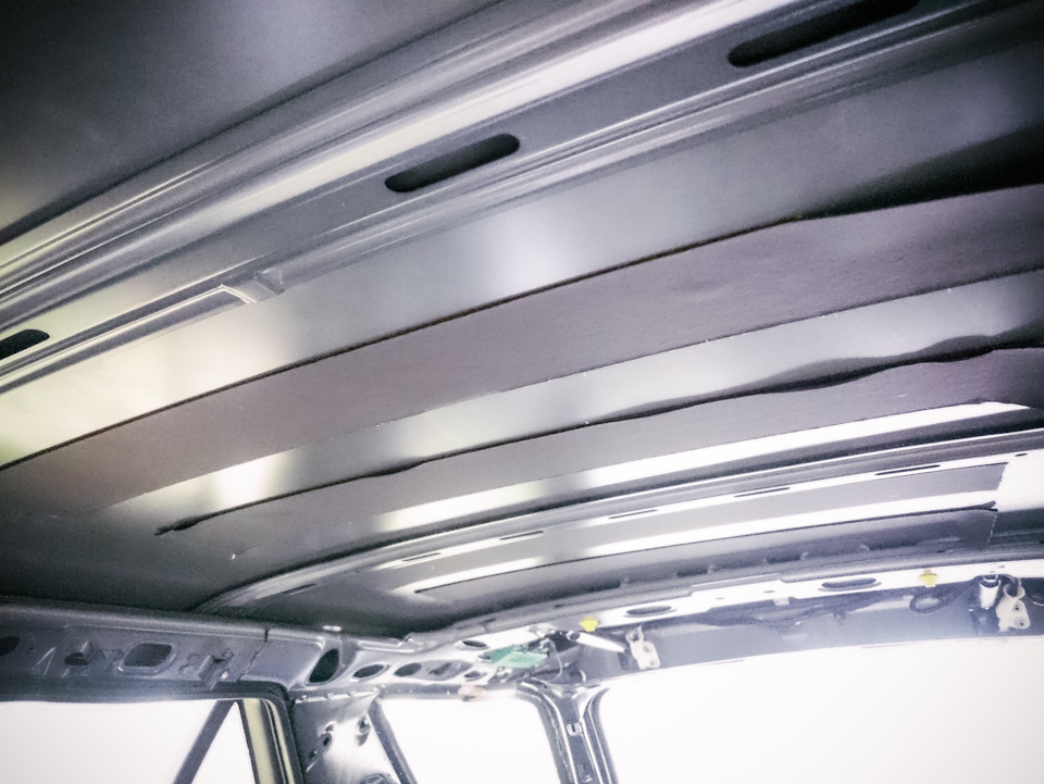

Надо было шумить потолок раз такая пьянка пошла;)
хехехе) ну жди, может будет, а может нет) кто знает)
Так вы ж собрали уже?.. Значит не будет…
Фотки мож будут, мож нет. Потолок тогда же зашумлен был, только сфоткано на телефон и потерялись)

Ну там вдруг поездка в Сочи возникла, весь салон разобран, выезжать через несколько дней, а еще надо подготовить более важные вещи в авто. Шумка с виброй на потолок и только шумка на обивку потолка наклеены, пара кадров и салон собран. Шумка с фольгой — теплоизолирующая. Ни дождя слышно, ни тепла от потолка не было. Только после Сочи поняли, отчего в Сочи спереди все парились — лобовое установлено китайское (еще до нас) и оно не зеленое, а прозрачное, без свето фильтра от инфракрасного излучения((
Надо солар контрол ставить;)
Дада, оно все равно было треснутое — заменим.

Я когда на своей машине увидел эти швы на стойках, был просто опечален…"умники" начали проводить экспертную оценку. Да это распил, татал, итд итп…Но потом то стало понятно что швы заводские все-таки)))
ага)

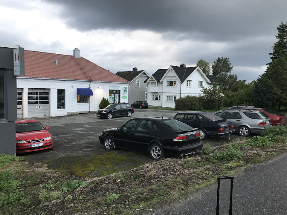

Точно знаю кто оценит фото
это снято в раю?
в раю нет места компасу:))
stereokolonka
это снято в раю?
:) Норвегия, городок Шиен, увидел, и сразу вспомнил:)

Дело за шумкой потолка, пока Ермак разобран до трусов;-)
Нет, это старые весенние фотки. Зафоткали, но не выложили. Опа, а потолок зашумленный тоже не выложен. Еще весной, когда химчистился — потолок зашумили. До Сочи все уже было собрано)
Толк есть? У меня только капли по стеклам бьют теперь, их шумкой не заклеить(((
По потолку да — не слышно шума дождя по крыше, только по стеклам.
