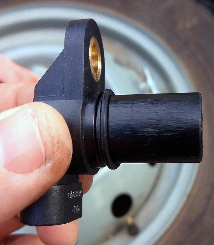

В общем купил за 280 рублей датчик новый производитель АвтроТрейд и за 10 рублей подобрал резинку в соседнем отделе, надеюсь она бензо-маслостойкая.
новый датчик:

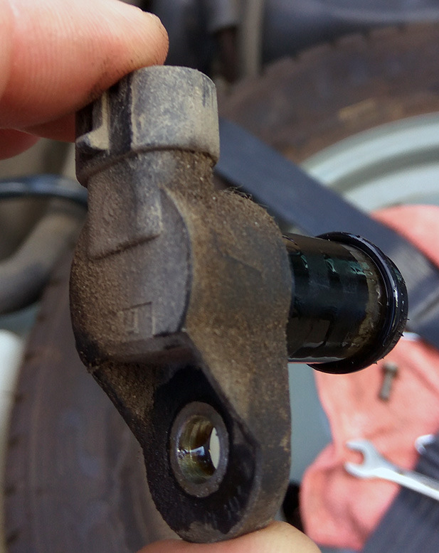

а вот так выглядит датчик старый, который был установлен с завода:
Дома я его немного отмыл:

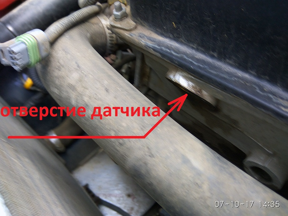

Датчик находится спереди двигателя вверху, рядом с клапанной крышкой. Открутился старый датчик легко, ключом на 10-ть, аккуратненько его вытащил, говорят у некоторых может прикипать и колечко уплотнительное может рассыпаться и остаться внутри, поэтому надо быть внимательнее. Повторюсь у меня вынулся легко двумя пальчиками. Новый датчик немного промазал герметиком, надеюсь не потечет, надо будет через пару дней проконтролировать. Посмотрим сколько этот новый будет работать. Подключил OBD-II ошибок нет.
