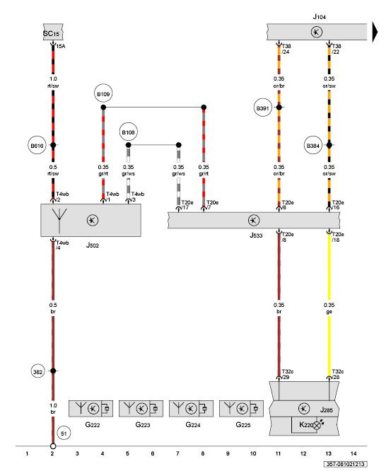

Необходимые детали
3AA907273F антена RDKS
3AA907275F датчики давления(4шт)
8E0971934A разъем блока управления датчиками
3AA907538 кронштейн для блока управления датчиками
000979009E пины разъема (4 шт)
3C0972741 уплотнители для пинов (4 шт)
Запчасти на фото: 3AA907273F, 5Q0907273

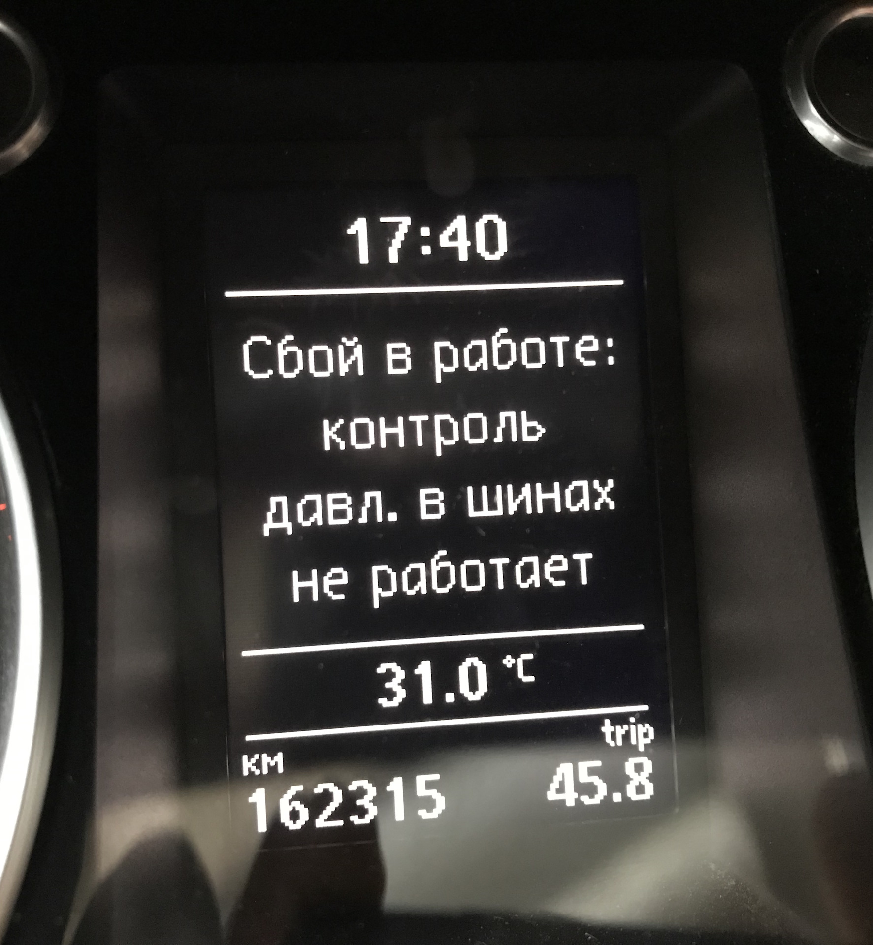

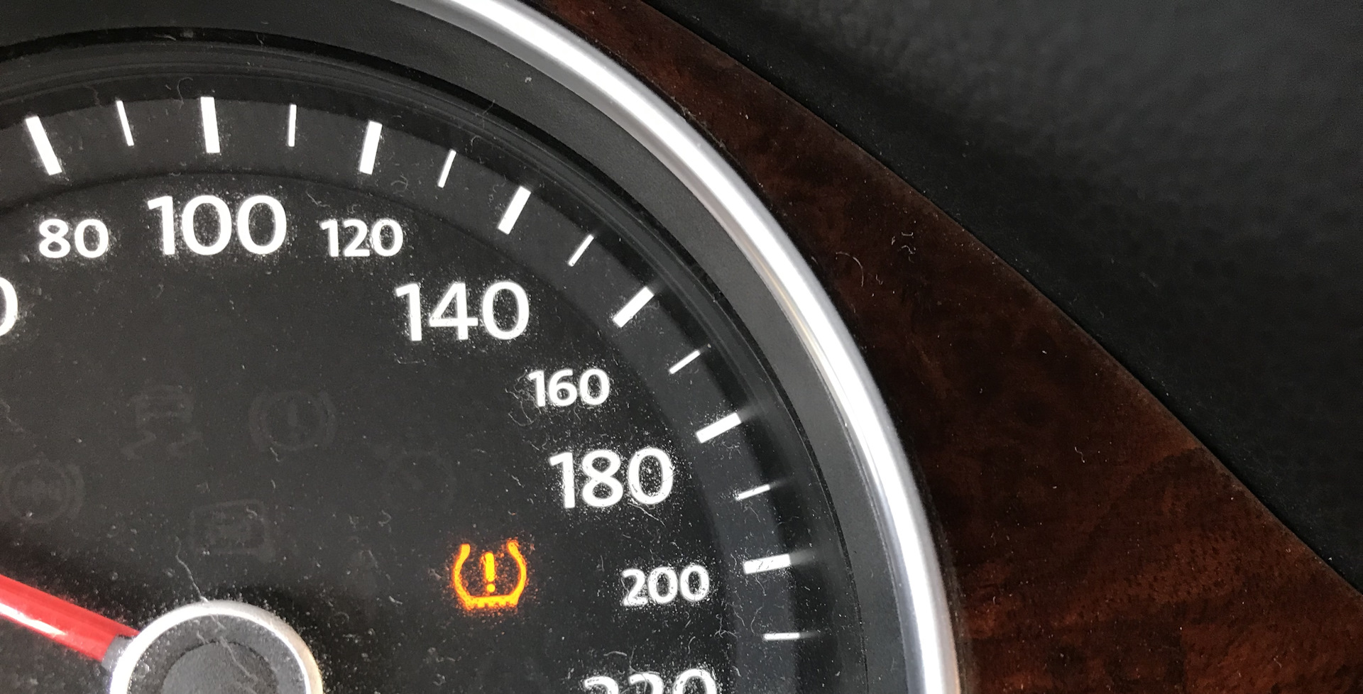

вот причина
И? Ошибки читал?
да шнур говно не все видит, на днях куплю другой, просто горит эта хрень
Знакомая антенна, а багажнике не она стоит?
Она стоит под бампером чуть правее середины
А у меня все руки не доходят ее повесить на место. пака именно в багажнике. радом с запаской… именно чуть правее середины))) думал через пол не возьмет… все прекрасно ловит и работает)))
valeriy-vfr1200
Нет .Она под бампером
не в курсе а в районе запаски ближе к спинке сидений что за антенна?
Одна из антен системы бесключевого доступа KESSY
