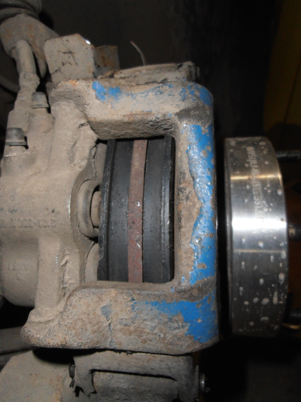

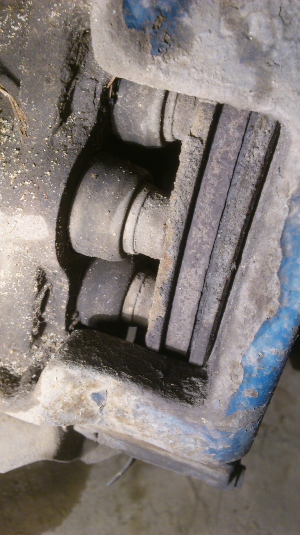

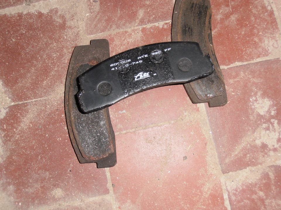

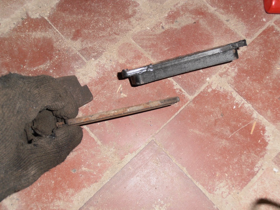

Итак пришёл сезон менять резину. При замене резины естественно сделал диагностику всего до чего смог добраться)). и обнаружил что на левом переднем колодки АТЕ стёрлись до 1%. а на правом до 45%. пробег на них около 20000км

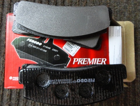

проехал магазины- разброс от 900-1650р. заказал, привезли. поставил конечно с напильником). как и предыдущие. пытался разобраться в разнице износа… супорта работают одинаково, всё прокачено, но при большой скорости при резком тормозе было еле заметная тяга в лево… при замене колодок — старые на левом почему то вынулись с натягом. хотя при установке вставлялись хорошо после напильника.( в этом видимо и причина). рабочие поверхности в супорте всегда смазываю графиткой. за всё время замена уже "энная"… раньше ставил Аледнипонн(очень понравились), на второй шниве ставил ТРВ(тоже понравились), сейчас принял решение ставить опять АТЕ т.к. стоят уже АТЕ с переди, и сзади стоят тоже Ате и в зиму с разными колодками уж извольте… или заново регулировать колдуна, но на шипах не буду…
Нипоны Трв и Ате ведут себя практически одинаково, не скрипят, не свистят. чуть по разному цепляют. и конечно цена очень различна. перед — нипонны 500 трв 400 ате 900
