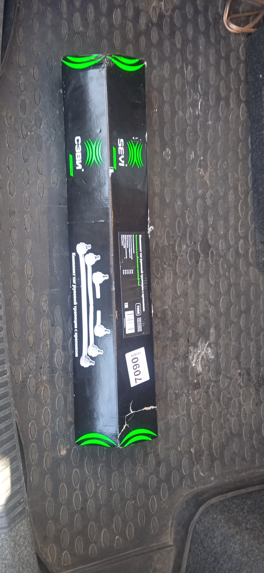

Вот такая замечательная упаковка. Понравилась тем, что в комплект входят все метизы, шплинты. В отличии от заводской. Ну и вроде как производитель обещает куда большую работоспособность изделия в сравнении с заводскими.

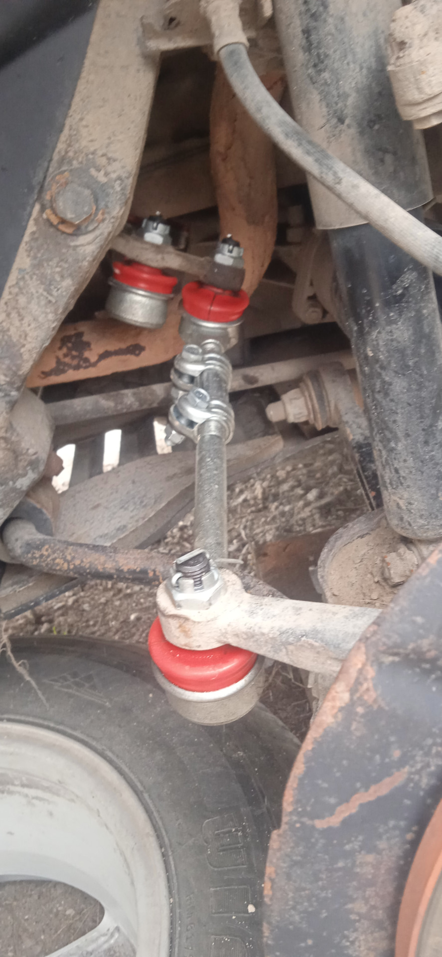

Готовый результат, после конечно был визит на регулировку развал/схождение. Все отлично, проблем не возникло.

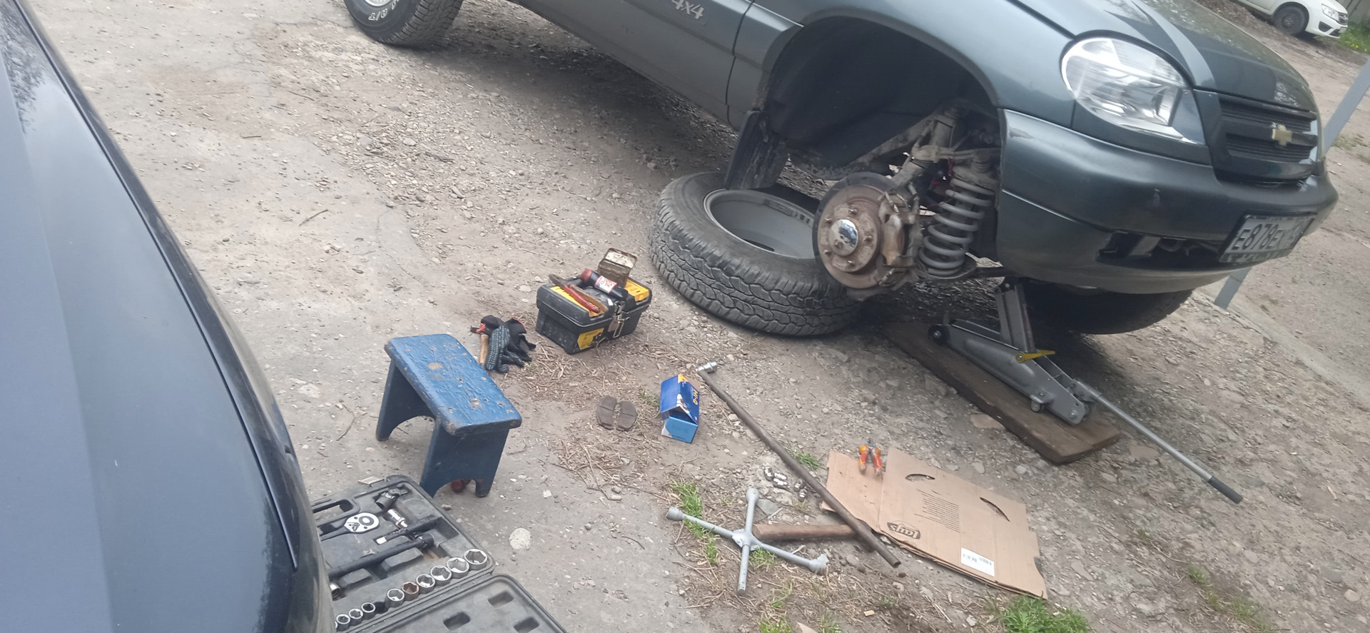

Творческий процесс замены колодок. В принципи ни чего сложного, как всегда напрягают эти дурацкие шпильки со шплинтами. Трудно снять, а еще труднее одеть обратно

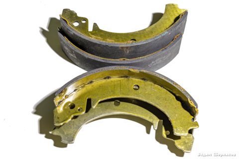

Разница на лицо. А так же дефекты трещины на рабочей поверхности и отслаивание от металлического основания
Кстати стояли колодки Finwhale слышал что вроде фирма не плохая, но как оказалось качество не самое хорошее. Остаток то еще есть, но скрип, трещины и отслаивание это уже ни куда не годится
