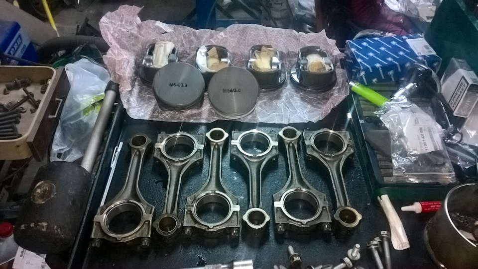

Имеется четкий план на машину. Восстановить до идеала, и конечно же как не начать с мотора.
Пробег на данный момент 150.000 км. Мотор был разобран и все детали, которые уже не внушали никакого доверия, было решено поменять на новые. Все запчасти были заказаны с помощью магазина BMW AUTO (vk.com/bmwauto74). Вот почти весь список:
Распредвал заказать не получилось, пришлось покупать б/у. Благо из Японии к нам приезжают живые экземпляры с малыми пробегами.

Странно что такие работы на таком небольшом для M54B30 пробеге, то есть или лишнее сделали, или перед этим уложили мотор редкой сменой масла, перегревом или еще чем-то. И еще более странно не поменять кольца, что как раз M54 и нужно бы сделать.
Согласен. Уложить М54 за 150 тыс это надо постараться. Я обычно раньше 400 тыс пробега туда вообще не лажу. Ибо не мешай машине ездить. И да.столько бесполезной работы и денег было вложено. Если вскрываешь М54 то уже действительно надо доводить до идеала. Разница в цене уже не существенная но зато получаешь идеал.
Буквально месяц назад доводил такой же М54B30 до реального идеала. Получил на выходе НОВЫЙ мотор.

Если уж на то пошло то замена одних лиш колец без хотя бы хониговки это ускорение кончины двигателя. Тогда уж менять поршни и протачивать блок под первый ремонт.
Да чепуха это, а не идеал, меняй вкладыши, кольца
Всего 150к и так убита что распредвал под замену?
на нем был маленький задир, с которым можно было еще ездить и ездить. Задача стоит восстановить до идеала, поэтому и купили новый.

а колпачки и кольца не будут трогатьсся?
колпачки поменяли, кольца не трогали
ванос будетет ребилдить?
разобрали, почистили и назад поставили, с ним все норм
а как же уплотнитель махнуть, раз уж разобран
