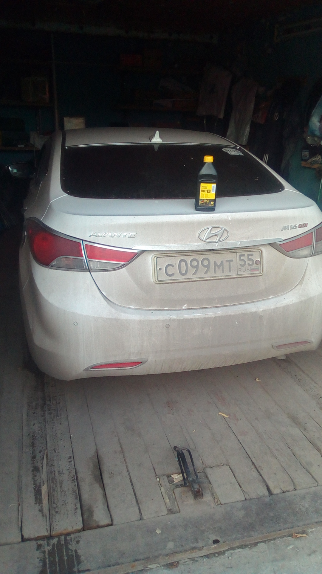

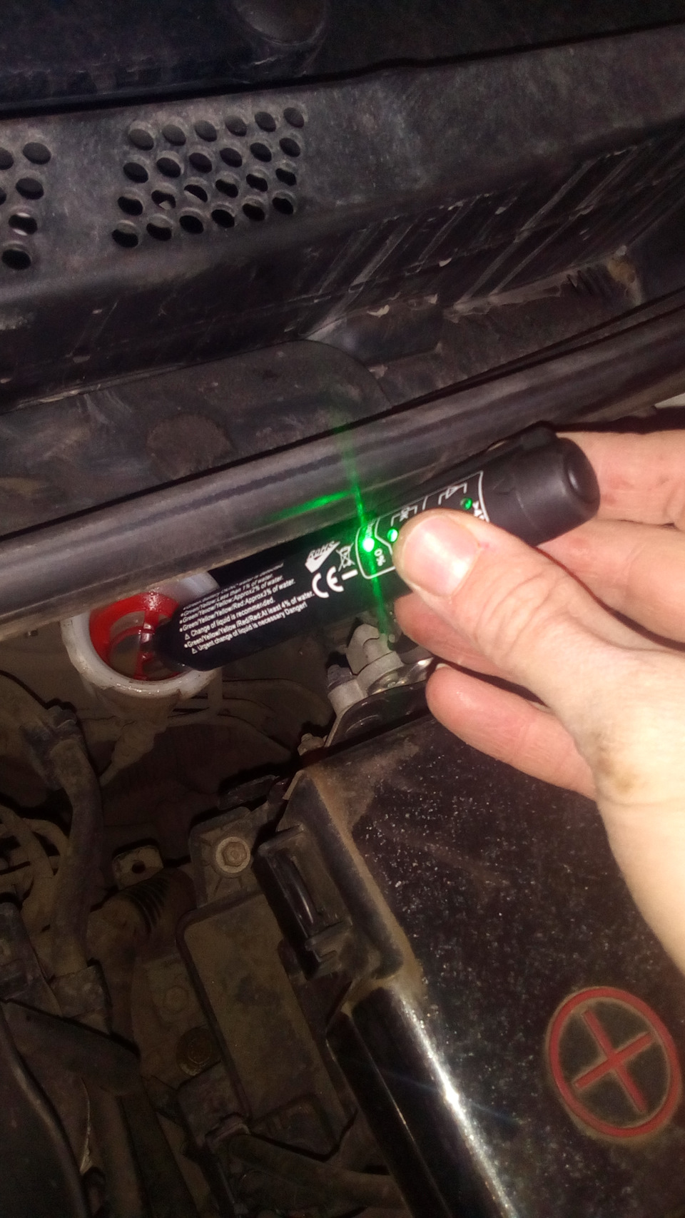

И так после проверки прибором что я себе купил выяснилось что влаги в ТЖ много. Надо менять. За 5 лет ее никто не менял я уверен.
И многие этого не делаю типа зря, лишняя процедура, деньги на ветер и т.д.
Я всегда меняю на всех машинах либо сразу после покупки либо чуть позже но меняю.
Заказал и поехал к ребятам знакомым на СТО. Там же кстати они и выбивают катализаторы тем машинам которых я прошиваю.
Замена по методике концерна Porsche
Никаких аппаратов и никаких нажатий на педаль — без давления все стекает самотеком надо лишь открутить все 4 штуцера и потихоньку подливать в бачок жидкость. Процедура не быстрая но зато исключено попадание воздуха.
Затем в гараже проверил снова тестером — результат очевидный Все в норме!
Всем добра!

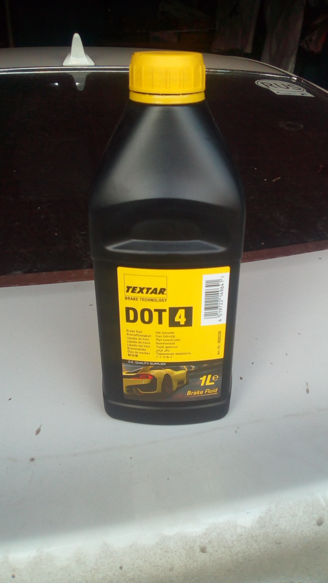

Сколько тж всего понадобилось для полной замены?
1 л
Спасибо

а сколько старая тж % влаги была?
в цифрах не знаю но по прибору показывало предмаксимальное значение

где заказывали?
прибор на али
я про ТЖ
autoopiter.ru
код ее 95002200
Спасибо
