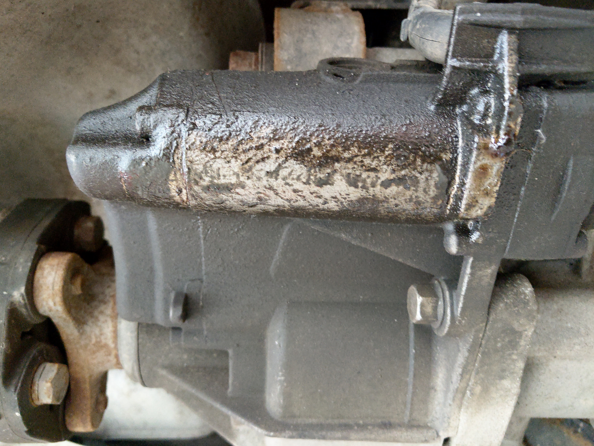

У меня Santa Fе III, 2015, 2,4 литра, 4WD, бензин, АКПП, 75 т.км. Некоторое время назад начались легкие пинки при резком сбросе газа, а потом его наборе. Подняли авто на подъемнике (под другой причине) и выяснилось, что муфта включения полного привода (она же вискомуфта) мокрая от масла. Причем видно, что оно вытекает из-под крышки электромтотора (что сбоку), а дальше размазывается набегающим воздухом по всему агрегату.
Самое смешное, что по мануалу вискомуфта — необслуживаемый агрегат. Стоимость замены — 80 т.р. + работа. На мой взгляд — бред. Тем более, что у на этой крышке есть как шестигранная гайка для залива маста, так и еще три гайки для снятия самой крышки для замены прокладки/герметика. Однако, в "Кореане" (самый крупный в Санкт-Петербург неофициал по корейцам) что-либо предпринимать отказались. Типа, машина достаточно новая, в муфту мы еще не лазили, вдруг, выскочит какая пружинка, и не соберем назад, словом, езжайте к официалам.
Поскольку гарантия 100 т.км ИЛИ три года, то муфта уже не на гарантии (несмотря на 75 т.км). Официалы ес-сно будут склонять к замене (так в мануале написано). Вот я и думаю, где бы найти в СПб опытного человека, который не боится всяких выскакивающих пружинок и сможет устранить причину течи и заменить масло.
Можно просто долить и даже желательно, можно мотор не снимать, а через заливную пробку она же будет индикатором, как из неё начнёт выливаться значит всё достаточно.
У тебя скорей всего сочится через переднию крышку, её надо снимать и сажать на герметик, эта проблема у многих. А по поводу если накроется, то ремонт всего 11 тыс и про муфту можно забыть, только масло изредка менять. С твоим пробегом желательно заменить масло частично в два — три этапа.
