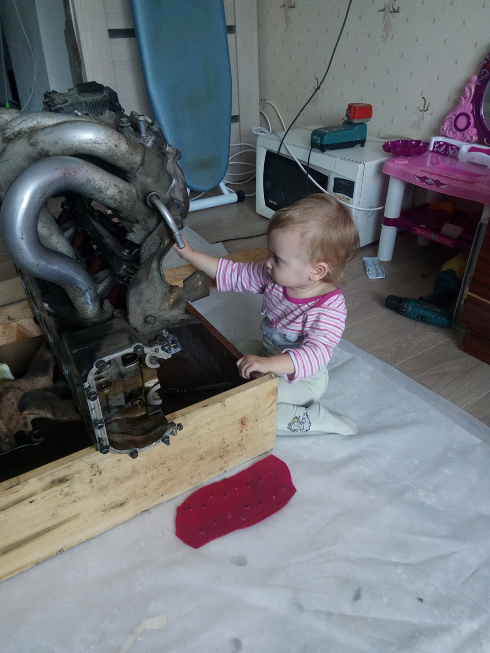

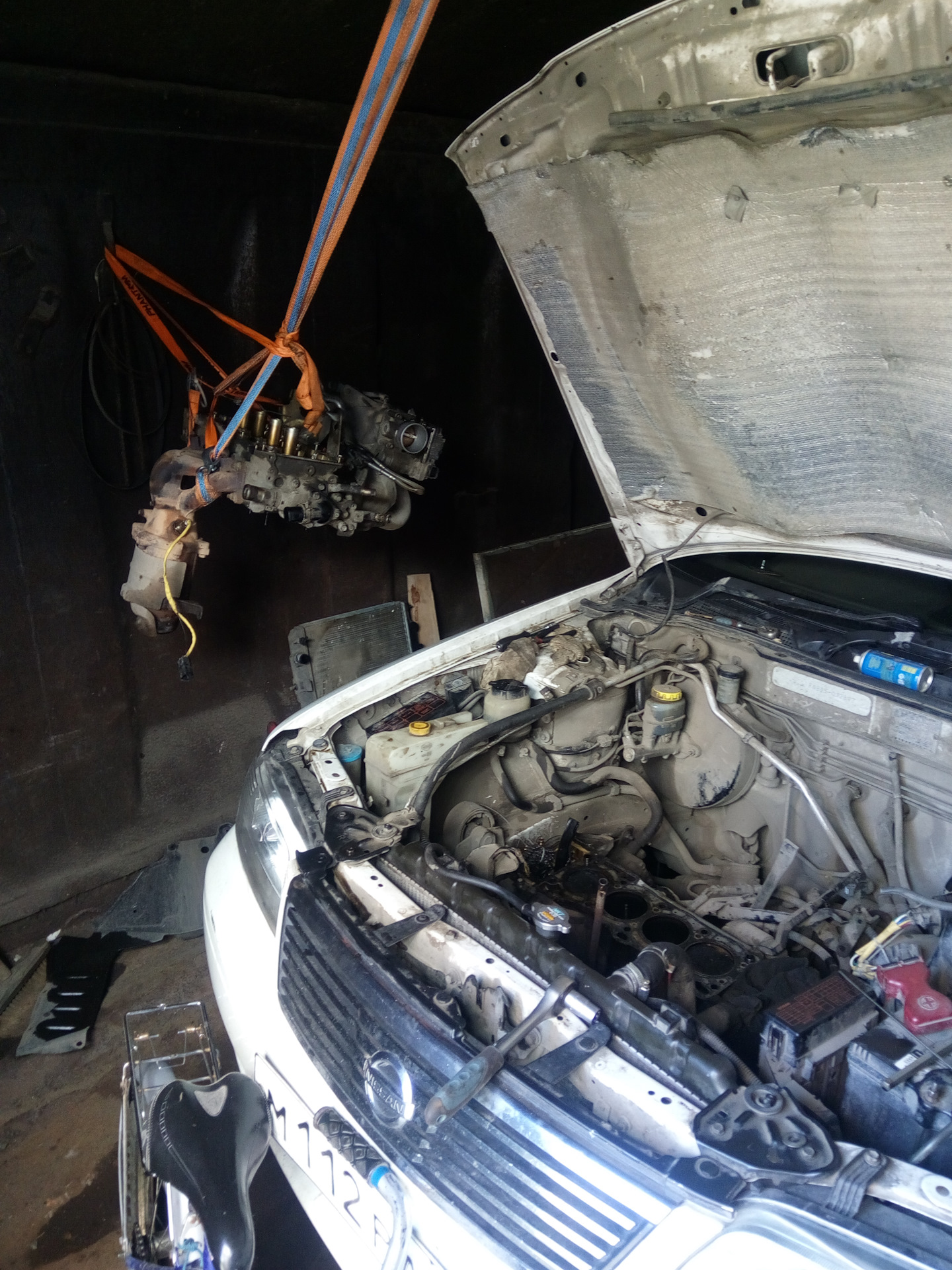

Небольшая преыдыстория. Летом после запуска начал замечать синий дым в выхлопе. Подымит и проходит. сначала решил по-пробывать отделаться заменой МСК. Но почитав инет и замерив компрессию понял, что так просто не отделаться. Еще случай по-способствовал, а точнее два: 1) при первой попытке, когда решил менять МСК (а мысль о замене колец при этом меня не отпускала) из-за природной невнимательности заменив все МСК на первом цилиндре, черт меня дернул сразу взяться за второй или за третий. результат: клапан — в цилиндре. Когда я взялся за четвертый один сухарь проскользнул в масленный канал. И тогда я понял, менять надо и кольца.
Затея эта растянулась на месяц а точнее на 3-4 часа в неделю(работу никто не отменял, да и семейство всячески меня отвлекало поддерживало) . Следует отметить, что в наличии были только МСК. Кольца заказывались уже после замера зазора в в поршнях, и прокладка ГБЦ тогда же. А так в принципе ничего страшного. Нужен инструмент: динамометрический ключ (самая важная вещь) ну и рассухариватель. Остальное по мере необходимости. Завелась первый раз только с толкача, благо механика. Ну а потом и с ключа и с брелка и с полпинка.

нет, только гбц, и то для притирки принес. Гараж металлический света нет вот и пришлось голову домой нести

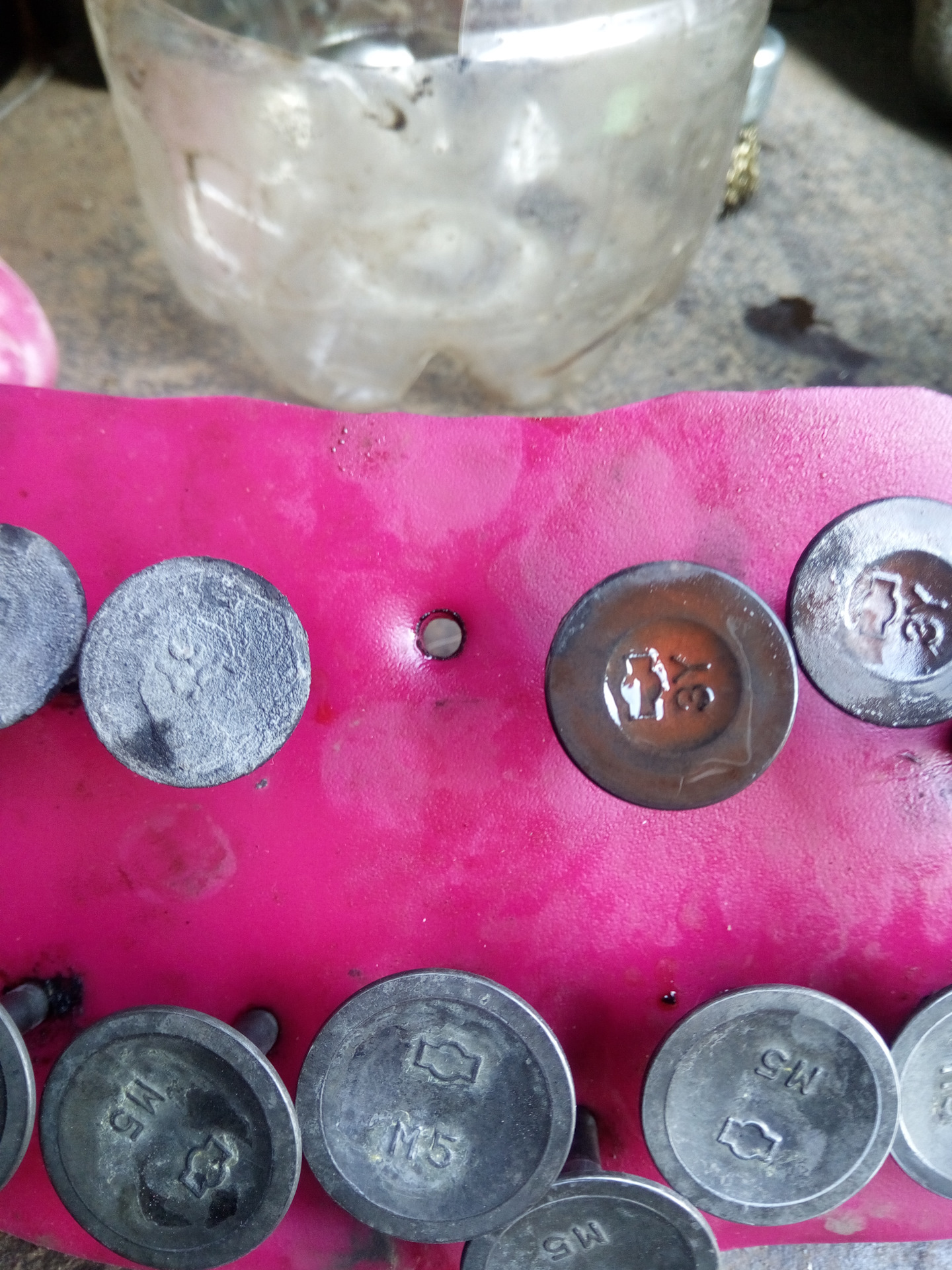

грязь отмывал так.
на работе есть слив диметилформамида(ДМФА) сперва замочил в нем на сутки, затем бензином ополоснул.
клапана, корпус ГБЦ и сам Блок цилиндров чистил насадкой для дрели с металлической проволкой.
цепь меняли в начале года. Натяжитель фикисировал проволкой рычажек. Их две версии есть: на родном поршень выдвигающийся имеет зубчики и фиксатор; его можно скрепкой зафиксировать. на том которой поставили когда меняли цепь их нет. просто гладкий поршень, и как его фиксируют не знаю, навреное хомутом, а потом после установки срезают. Я поставил старый, поскольку не нашел затяжку.
