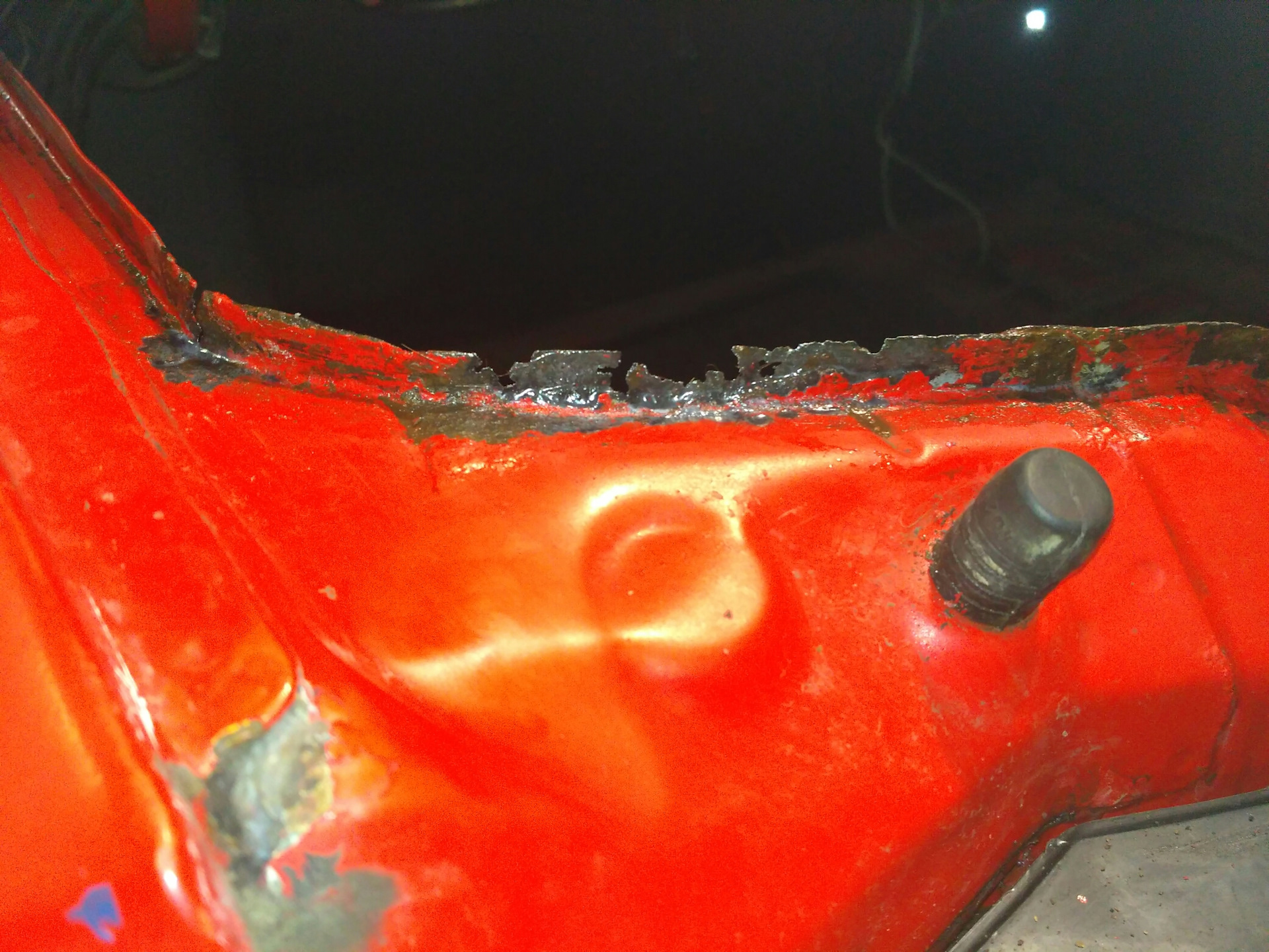

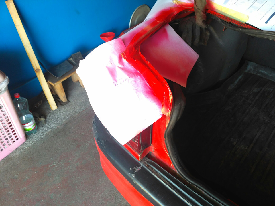

Первая запись. После дождика обнаружил в багажнике небольшое озеро. Ну так как не обнаружил сразу где течет, снял рамку заднего стекла засиликонил, думая что все теперь будет ок. Хрен там, следующий дождь, воды столько же. Снял уплотнитель, а там картина маслом, гнием потихоньку. Очистил, обработал нейтрализатором ржавчины, покрасил. Ну а сверху замазал авто пластилином. Жду дождика.

Чаще всего течёт через прокладки задних фонарей.
Я тоже об этом подумал и полез снимать стопак, а он был на совесть засиликонин, ну а раз тронул пришлось переделывать.
