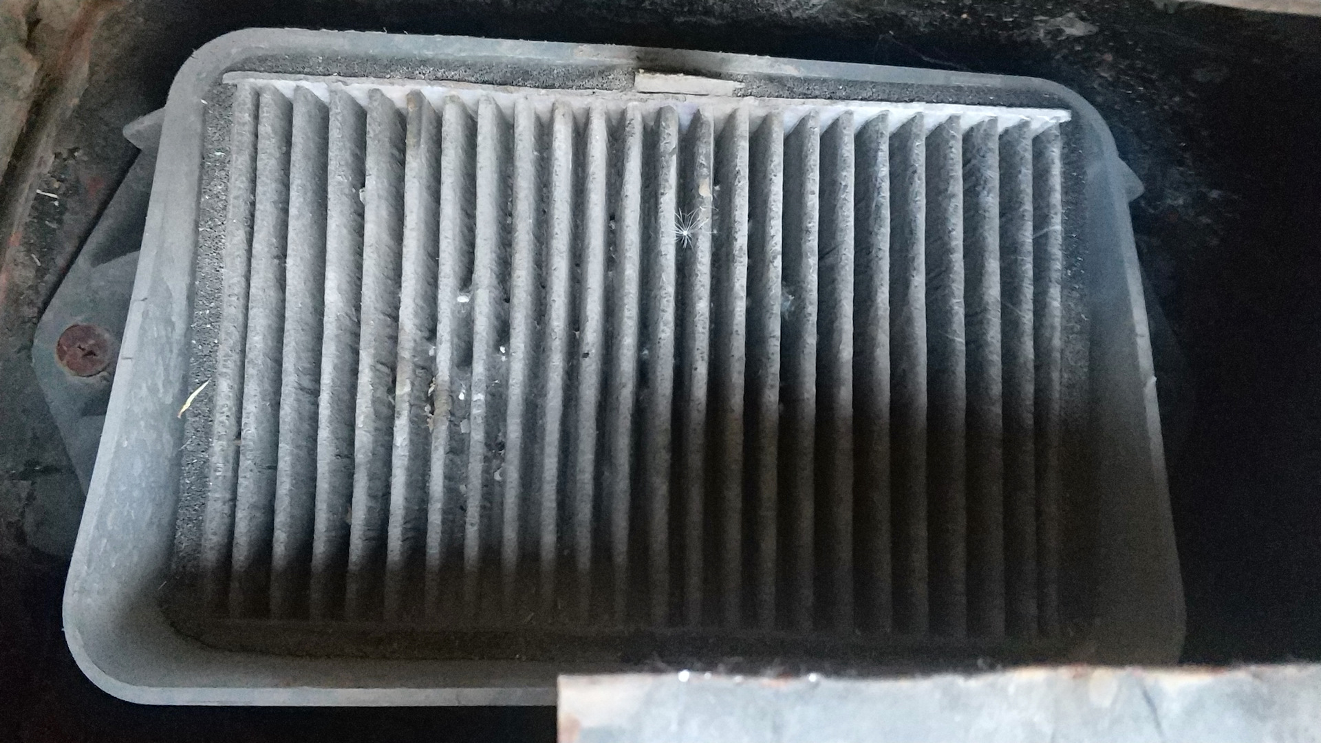

В своё время наткнулся на дополнительный салонный фильтр для тигуана:
2 отверстия салонный фильтр для VW Sagitar CC Passat Magotan Гольф Tiguan Touran Audi Skoda Octavia внешний воздушный фильтр # FT100
s.aliexpress.com/uUvUzAfu
(from AliExpress Android)
устанавливаемый под капотом, купил, положил в запас ещё весной, но обстоятельства с ремонтом авто отодвинули работы по его установке, а тут полез поменять свой версии 2.2 и решил примастырыть этот. Все вошло даже без болгарки и сварочника :)
Площадь фильтра больше, чем у моего предыдущего, угольный наполнитель.
Посмотрим как поведет себя в эксплуатации.
Комментарии 17

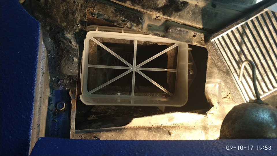

День добрый, а чем вырезали место под фильтр, не сверху а внутри?
Приветствую, да всё болгаркой, без кожуха защитного, и ножницы по металлу, кажется… Уж не помню, но не проблемы не было какойто с доступом
Как опыт эксплуатации?
Все отлично, прошел год, поменял на новый. Старый подзабился. Намного лучше, чем ничего или чем просто фильтр-ткань
Вода не попадает?
Нет через фильтр не попадает, у меня других дырок хватает.

Поток сильно не упадет: поверхность гофрирована, тоже так сделаю, дожди идут пока кузов не резал, что под жабо? Сетка? Воду на лобовуху лил? Внутрь в короб печки не заливает?
У меня там уже ничего нет с предидущей версии фильтра, я в прошлый раз все вырезал вровень, испытания сильным дождем пока не было, только сегодня сделал, см дату на фото.

Вот это и смущает, нарушишь целостность и вода начнёт попадать. Я всё таки буду пробовать снизу из под бардачка, там есть выемка. Нужно подобрать фильтр по размеру хотя бы с одной стороны, с другой обрезать если что, вставить в нишу. А что бы не вывалился фильтр, с двух сторон саморезами прикрутить какие-нибудь планки для его удержания или если не подлезу, на герметик может вообще посадить, по месту видно будет.
У меня такой план начал вырисовываться.
Я думаю не стоит обрезать выход под ноль, чтоб вода со стекла его обходила. А прямоугольник с фильтром нацеплять сверху прямоугольника
отличная идея, я тоже думал так, но жалко стало резать кузов, теперь думаю это единственное верное решение
а дует так же или все поток упал?
Нет, пока фильтр чистый все пучком
