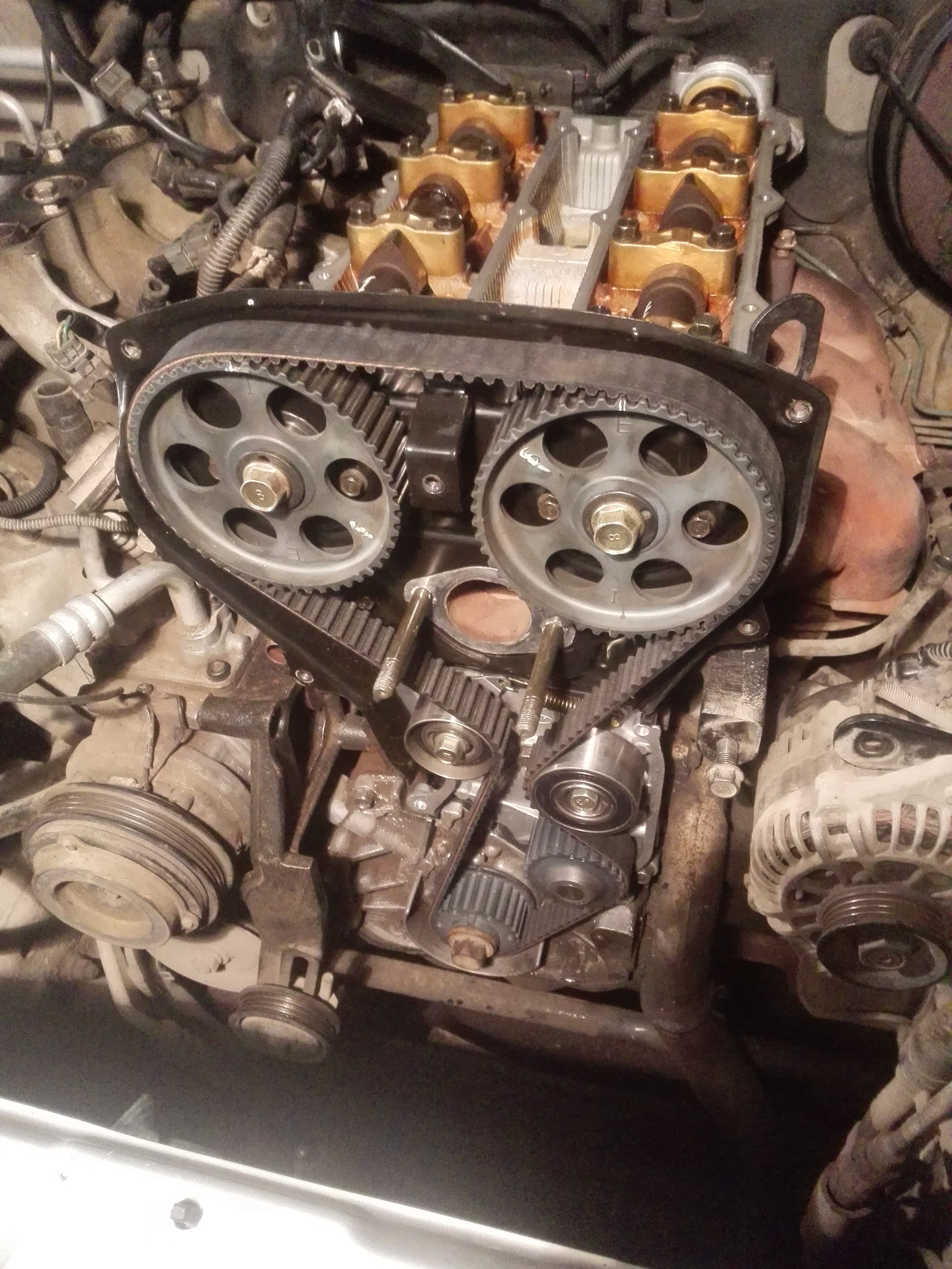

Далее поставил помпу и шестерню вала
Уже воткнул голову, поставил намытые кожуха, кстати при установке головы не мог найти одну из направляющих, а точнее заднюю, думал уже её потеряли старые хозяева, но всё же подобрал от другой машины…
Новый комплект ГРМи пружина

Прикрутил ролики и выставил метки, осталось проверить и натянуть.
Метка коленвала
ну и впускной
и выпускной валы. Сначала долго думал где же там метки, так как много разных полос и даже точка присутствует…

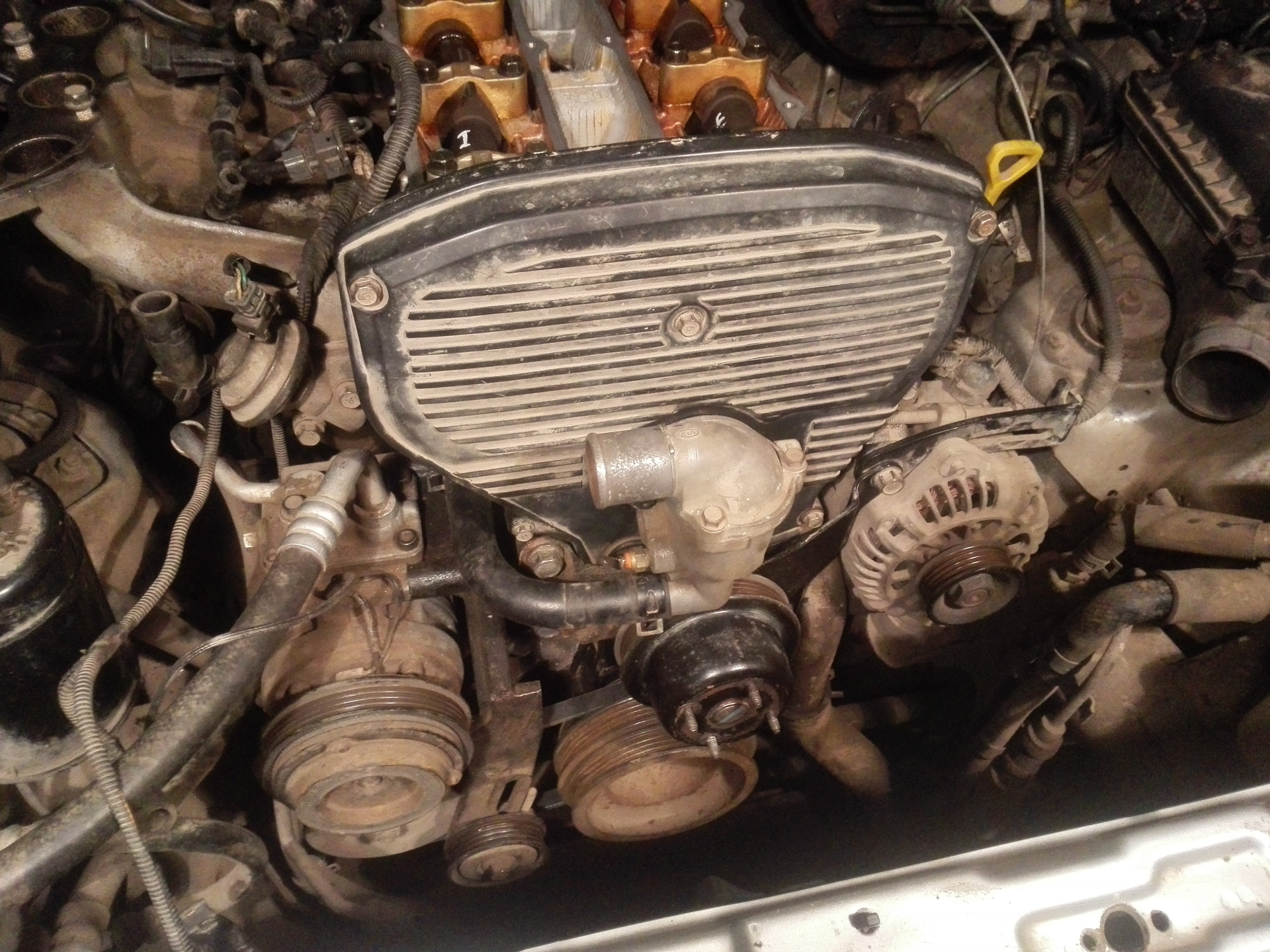

Кстати, кто то писал, что половинил пластиковую крышку лобовины. До ГРМ можно добраться не сливая охолождайку и не снимая термостат. По моему вполне рабочая задумка.

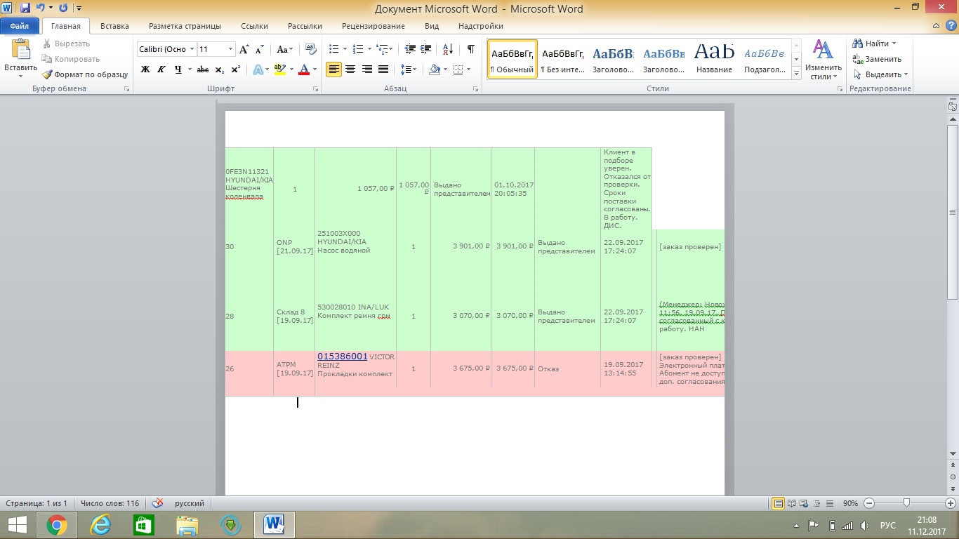

Привет.сколько потратил на запчасти?а то тоже капиталка назревает по ходу
15.5запчасти без масла и фильтра, а полностью со шлифовкой 19
А список запчастей не напишешь?
все что брал в бж в 3х частях, но попозже могу фотку скинуть
Будьте любезны)))
Ещё прокладки термостата надо пружину 0FE3N12711A HYUNDAI/KIA. вроде ничего не забыл
Да я тоже видел этот вариант, но это только для замены ремня подойдёт
