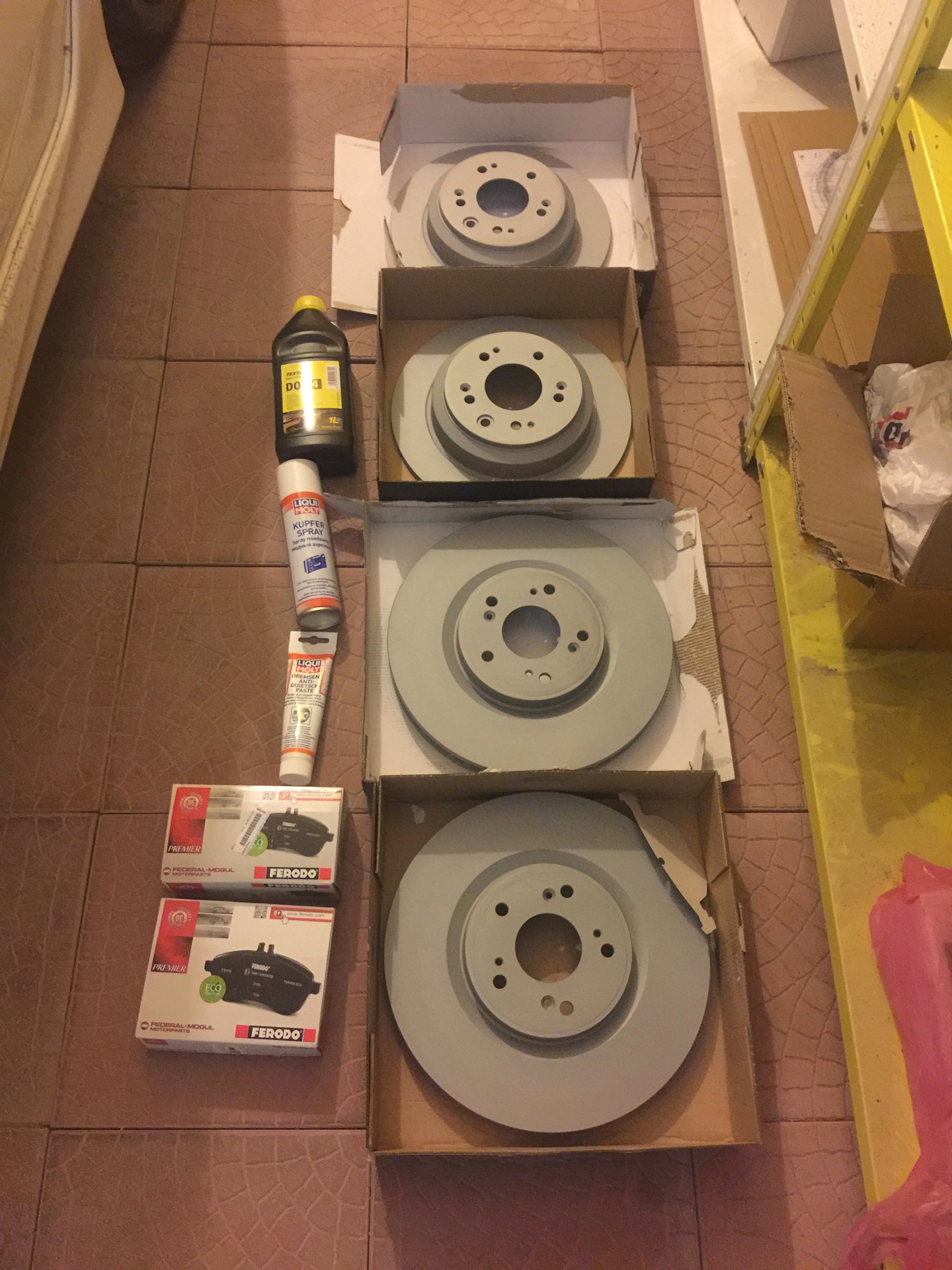

Перечитав кучу постов остановился на зиммерманах без перфорации и колодках феродо. Вроде как не самая плохая комбинация и не скрипучая. Заодно прикупив антискрип смазку для супортов и медную для дисков и болтов. И кстати, менять на этот раз я решил все сам. Интересно, экономия и можно сделать все не спеша и как нужно, короче одни плюсы.

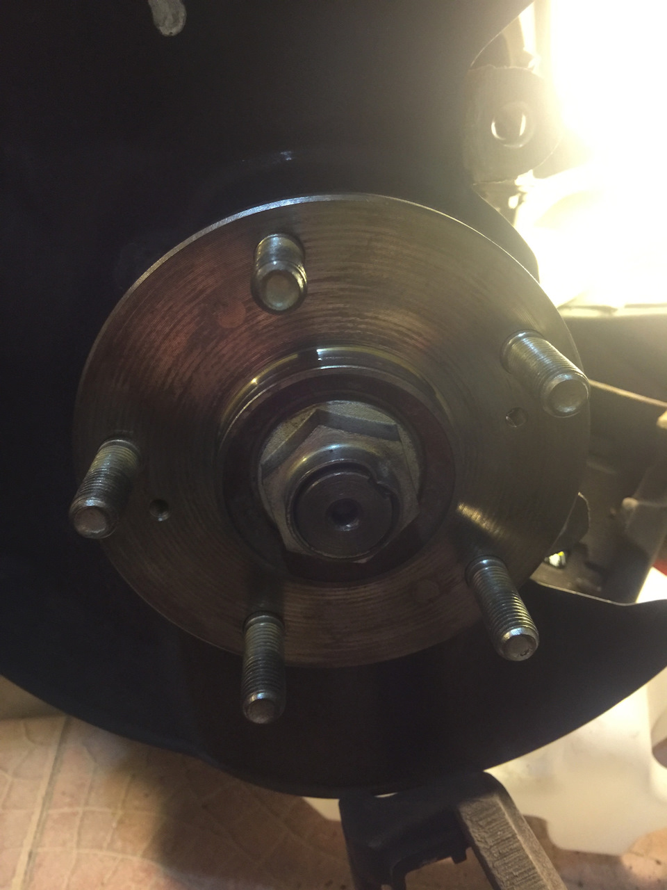

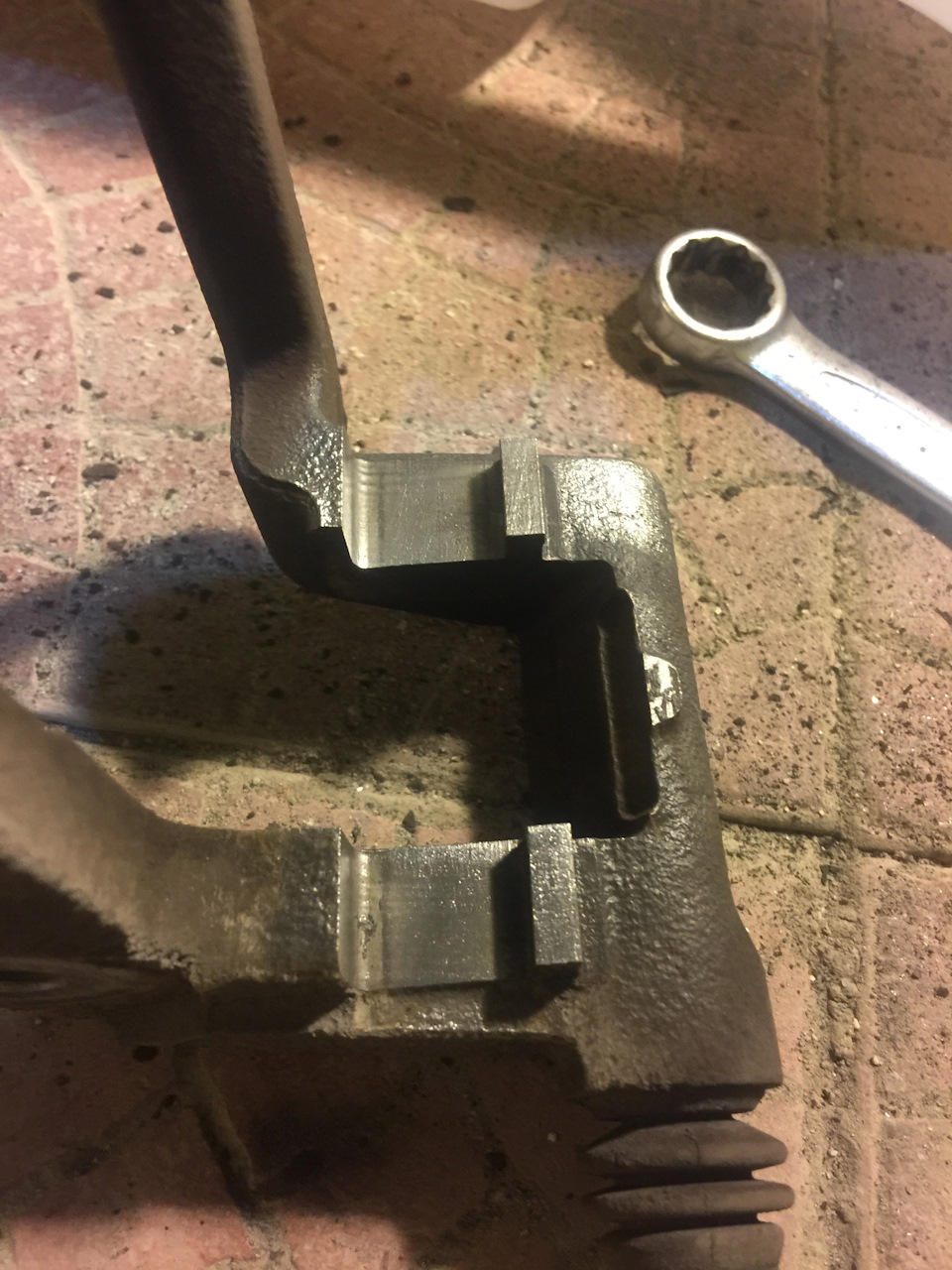

Кстати ели б не скрип, то исходя из износа можно было еще покатать тысяч так с 5 а то и больше. Но добравшись до задних колодок был очень удивлен неравномерному износу и перекосу. Походу при предыддещей замене на СТО вообще забили болт что либо смазать и колодку переклинило. Так что хорошо что решил менять все в круг.
Можно только представить насколько разным было усилие торможения на задних колесах если одна колодка из 4х почти изношена а на другом колесе обе почти не изношены.
Фотографировать процесс утсановки не было возможности. Работа не слишком чистая и брать телефон такими руками не было желания. Стрался сделать все по уму, почистить, смазать и т.п.
Направляющие супортов не трогал. Их смазивали на предыдущем ТО, только заглянул все ли там в смазке и проверил все пыльники. Люфтов тоже нет.

Номера всего что пригодилось для замены:
Диск передний 280.3178.20 (2шт.)
Диск задний 280.3179.20 (2шт.)
Колодки передние FDB4270 (1шт.)
Колодки задние FDB4227 (1шт.)
Тормозная жидкость 95002200 (1л.)
Смазка антискрип 3077 (Liqui Moly)
Медная смазка 3970 (Liqui Moly)
