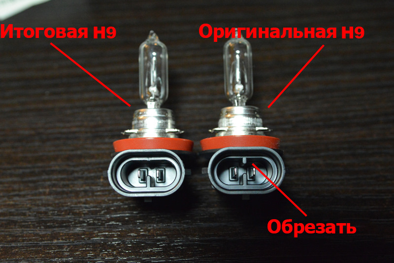

В очередной раз за 5 месяцев перегорели мощные лампочки +100500% к освещённости. Поставил старые запасные, из таких же комплектов — перегорели за 2 дня — как по расписанию!
В очередной раз убедился, что все эти Найтбрейкеры и аналоги совершенно чётко программируются на строго заданное количество часов наработки и ни часом больше. Даже если у вас перегорела одна лампа — вас заставят купить две новых. И дело не в повышенной мощности.
Поездил немного со штатными родными лампами, которым уже лет 7 и понял, что света заметно не хватает. За "временную" пилюлю-Найтбрейкеры платить как то надоело. Тем более что стоить они стали уже неадекватно дорого — чуть ли не по 1000р за штуку.

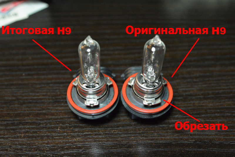

В итоге вспомнил про старый фокус-покус с доработкой ламп H9 65w под наш родной сокет H11 55w. Немного поработать макетным ножом, подзагнуть лепесток и вуаля — обычные Филипсы за 500 рублей превращаются в те же самые "Найтбрейкеры", т.е. +10 w. С той только разницей, что у них в штате заявлено до 600 часов работы вместо 400… (на деле 350, дай бог).
Инструкция по доработке лампы hazadump.narod.ru/dorab/H9toH11.htm
Железный лепесток цоколя лампы можно просто подогнуть. А пластиковую перепонку лично мне было удобнее срезать макетным ножом. Кто-то срезает жалом паяльника.
Светят идентично дорогим, только цвет более тёплый, т.к. сами лампы некрашенные.

Лично я рекомендую ставить такие лампы в линзованную оптику, т.к. шторка в ней отсекает любые паразитные засветки. Лампа H9 предназначена для дальнего света и её пучок более мощный и рассеяный, в рефракторной фаре или птф может слепить встречных. А мы ведь ответственные и вежливые водители, поэтому думаем о других.

Хотелось бы больше информации о переделке цоколя. Визуально, вроде, все одинаково…
Вот здесь есть инструкция
www.drive2.ru/b/454911392193970995/
Железный лепесток я просто подогнул и он нормально вставляется

Привет, подскажи пожалуйста как ты этот лепесток подгибал? Тоже хочу поставить H9, резать не хочется.
Привет, просто подогнул край лепестка плоскогубцами и влезло. По-хорошему, подрезать надо.
