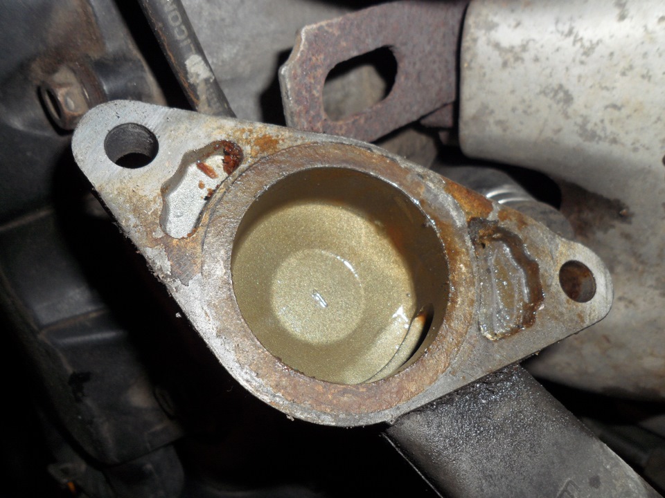

Не давно заметил мокрый корпус термостата, решил поменять прокладку. Сначала хотел сделать малыми жертвами — открутить просто шкив распредвала, защиту ремня ГРМ отодвинуть все это дело и вытащить корпус. Не тут то было. Пришлось полностью снимать шкив распредвала ибо защиту ГРМ не смог открутить, потом выставлять все по меткам. Фотки разбора не делал =(
Вот собственно сам термостат. какой-то КН на 87 град. Сам термостат решил не менять работает вроде нормально, а новое сейчас тоже кот в мешке.
Старая прокладка совсем выжатая и дубовая.
Ну а это корпус.
Его поверхность я потом немного шлифанул на диске. Посадочное место термостата вычищаем от грязи/накипи. Одеваем новую резинку, и собираем все назад. Еще не ездил, посмотрим что будет.
