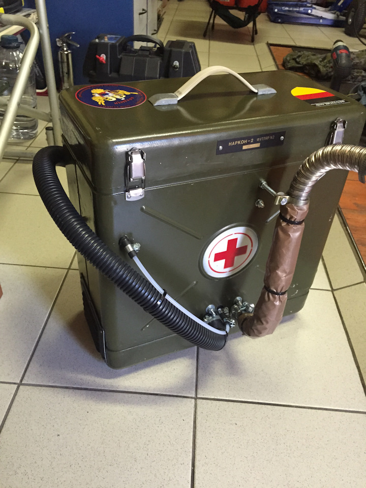

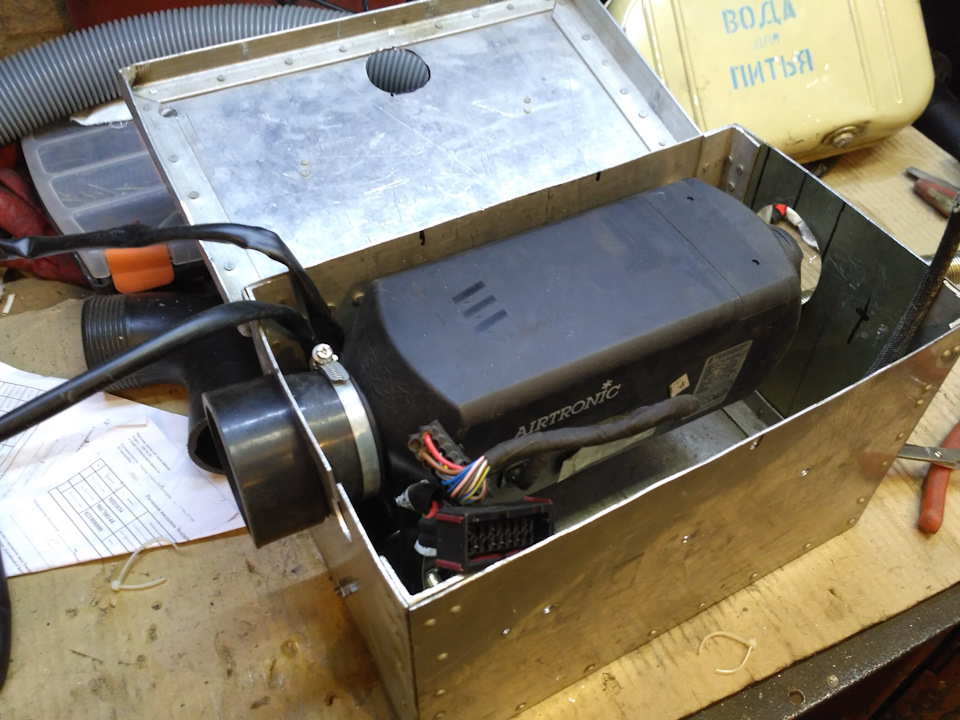

У товарища был эбершпрехер собранный их двух на запас. Пару лет назад я его упаковал в ящик для использования в палатках при выезде в холодное время. Взял поюзать, а заодно и чутка усовершенствовал, пересобрав конструкцию.
Ящик был уже готовый и по размеру как раз. Внизу стоит бензонасос и лишние провода. Сбоку бачёк для топлива. Собственно система простая накидываем провода на клеммы аккума и выводим выхлоп. Пульт на досточно длинном проводе кладем рядом и все ложимся спать и запускаем печку с пульта)))

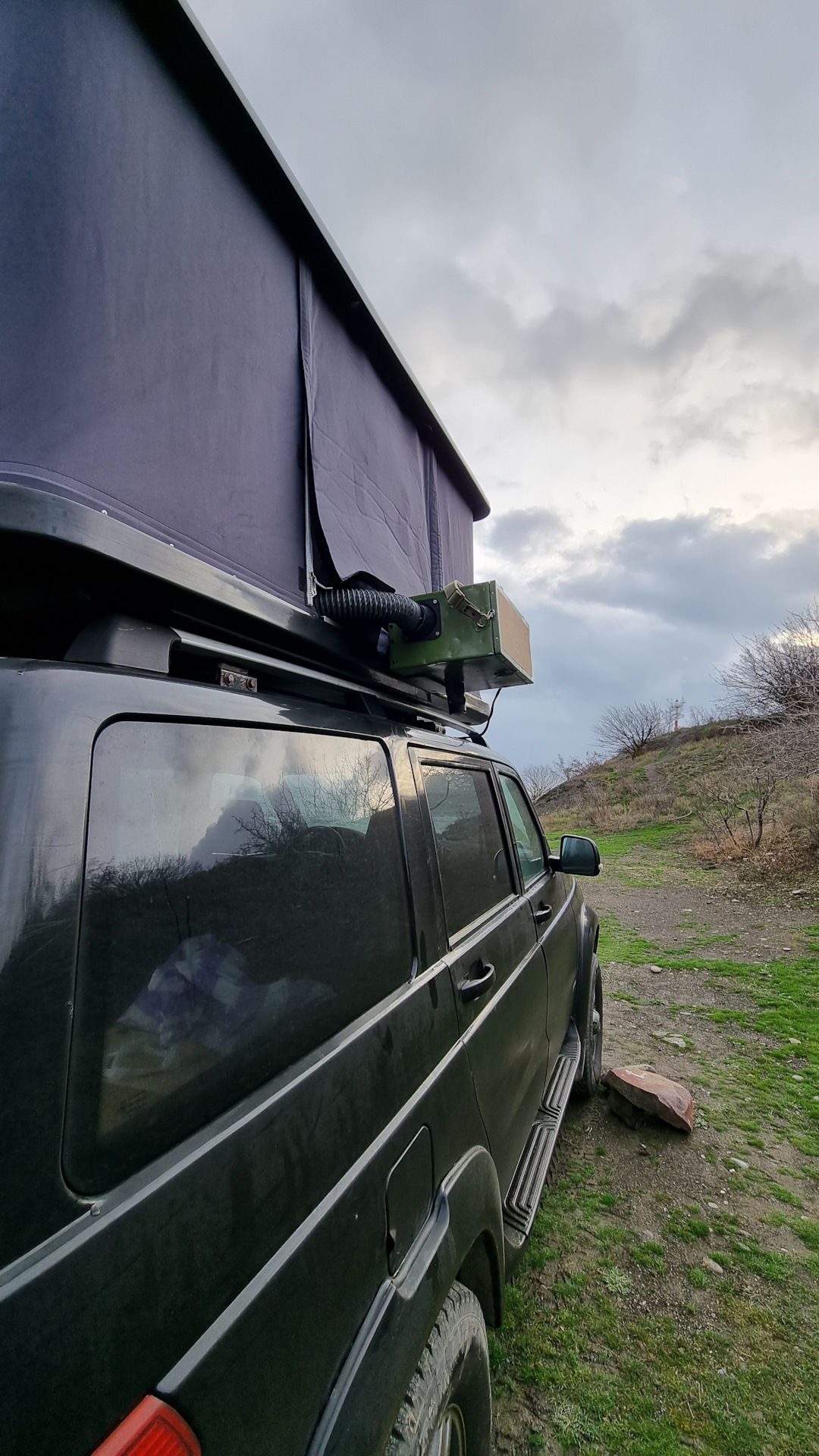

Теперь осталось решить основной пункт- где установить отопитель? Есть два варианта один поставить внутри и тогда нужно отверстие для выхлопного шланга и вариант второй поставить снаружи(например на багажнике, но тогда нужно как то завести шланг с теплым воздухом в салон. Склоняюсь к первому варианту. Просверлить отверстие в полу и потом закрывать его заглушкой, тем более что можно и в дальнейшем брать отопитель пользоваться. Покупать такой и ставить не вижу смысла ибо ночлег в машине по холодам раз-два в году.
Какие еще могут быть варианты по выводу выхлопного шланга? Диаметр миллиметров 20.
ЗЫ для ночлегов в палатке очень даже клёво. Делали разводку на две палатки через тройник.

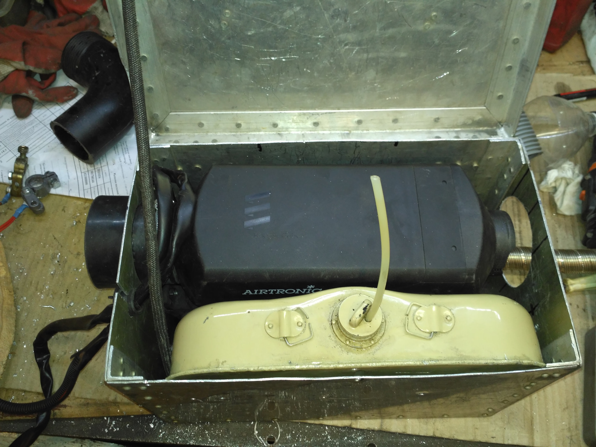

А от чего такой кассный бачок?
Я взял канистру от масла и припаял ПОСом винтовое горлышко от какой-то жестяной литровки смывки-промывки.

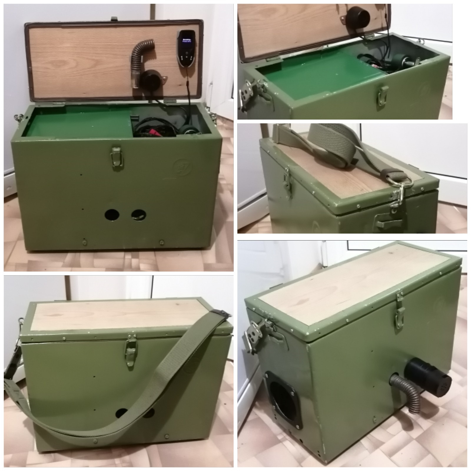

некоторые вот так делают
))) тоже использую периодически

Ну как вариант тогда отопитель на багажник и тепло в окно, можно тогда будет развести на еще одну машину)))

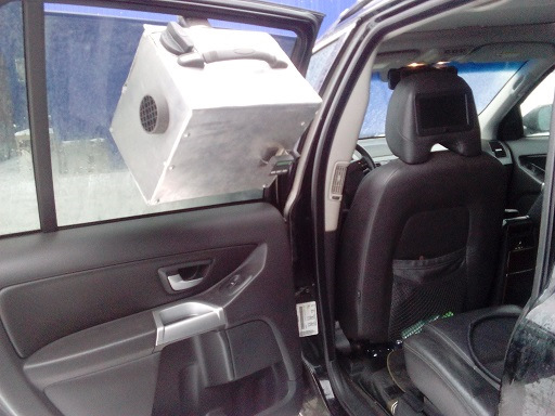

Чтоб ничего не сверлить — проще владыш в опускное окно с дыркой под шланг (выхлопной или тепловой (если блок снаружи)).
