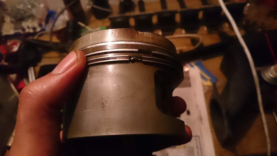

Маслосъемные кольца не залегшие были?
Были залегшие на всех цилиндрах

Кольца менял или старые разработал?
Старые разработал на всех кроме первого. Ни люфта в пазах ни видимых повреждений не заметил. Хотя может я плохо смотрел) Единственное что увидел, на первом цилиндре пружина маслосьемного кольца была как бы с задиром на замке. Поэтому решил на первом цилиндре заменить кольца.

Это уже тот самый первый поршень с новыми кольцами
