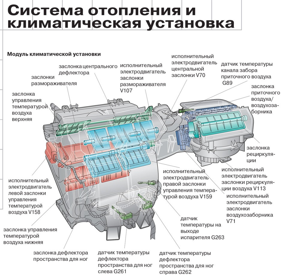

Дело вот в чем. О моем трудолюбии и обязательности ходят легенды. Именно поэтому у меня периодически появлялись ошибки по потенциометрам заслонок, и я нихрена с этим не делал. Потому что заслонка воздухозаборника V71, которая заклинила еще в прошлом году, мешала только один раз, при движении на высокой скорости по трассе в мороз (становится холодно из-за слишком большого потока набегающего воздуха), а рециркуляция V113 чуть похлопывала, и в принципе работала. Прошу заметить, что оба эти моторчика с потенциометрами находятся в офигенной доступности –просто добавь воды сними «бардачок»!
Но тут произошло событие, которое заставило меня приступить к восстановлению работоспособности потенциометра уже через два-четыре часа после обнаружения неисправности – заклинила левая заслонка. Заклинила в положении «максимально жарко»!

01809 — Исполнительный электродвигатель левой заслонки управления температурой воздуха-V158
41-00 — блокирован или отсутствует напряжение
01841 — Потенциометр исполнительного электродвигателя левой заслонки регулирования температуры-G 220
09-00 — выход из диапазона адаптации (больше верхнего предела).

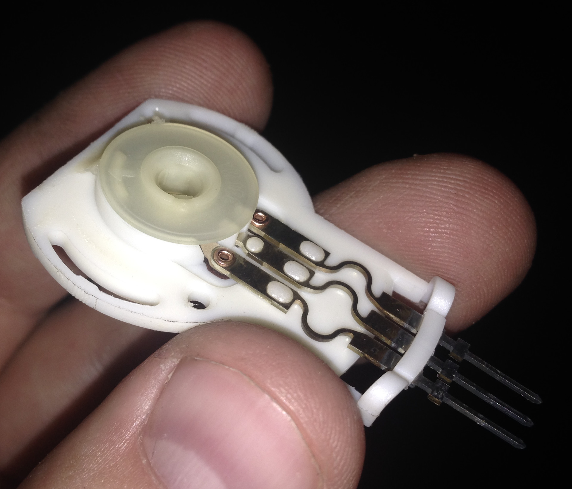

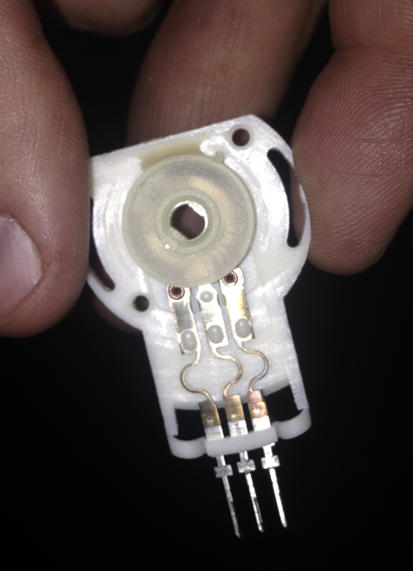

Далее, подковырнул пальцем потенциометр (белый или синий сперматозоид, как на фото) и аккуратно вытащил.
Затем сеанс йоги был окончен. Время спирта, господа! Сфотографировал потенциометр, чтобы было видно, куда кажет стрелка на нем (в принципе, сложно перепутать, но можно), и бросил в спирт.
Конечно, в идеале, нужно было подождать, пока все хорошенько заспиртуется, но меня быстро задолбало сидеть на бордюре, и уже через пять минут я достал головастика и покрутил его. Мультиметром я не богат, поэтому проверить плавность роста сопротивления я не мог. Пришлось положиться на свои грубые немузыкальные пальчики.
Заметив, что потенциометр двигается с заеданием (похрустывает) и предположил, что это из-за того что он, простите, засран (ну или изношен). В результате, я решил просто поразрабатывать его таким образом в спиртовой среде, пока не добился плавного хода от края до края.
Затем я продул его, и собрал пока с открытой крышкой электродвигателя. Испытал – крутит. Значит, прокатило.
Сборка, адаптация, счастье.
Шестерни, кстати, сбрызнул жидким силиконом, потому что всякими этими вашими вазелинами техническими не располагаю.
Сразу скажу: я фиг знает, правильно ли я надругался над потенциометром, и будет ли он у меня ходить после таких вот издевательств – сорри, не силен в электротехнике. Но пока работает, и ошибок нет.
