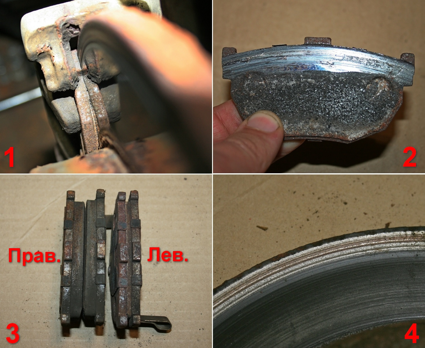

Сначала открутил нижний палец суппорта и поднял его вверх, обратите внимание как выглядит колодка, которая ставилась буквально полгода назад – как пережжённый кирпич. Какие температуры она испытала я только догадываюсь.
Колодка не полностью стерлась до металла, но даже этой части хватило, чтобы издавать страшные звуки «грызя» диск, в котором уже образовалась бороздка.

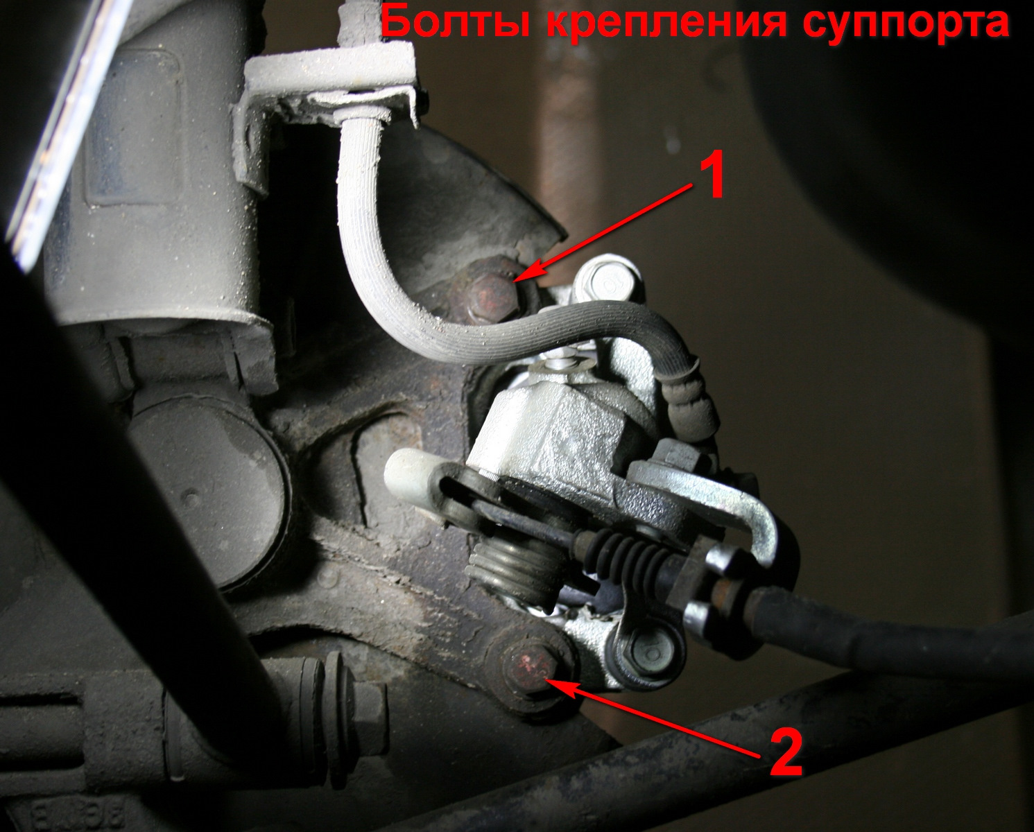

Далее открутил уже непосредственно болты крепления суппорта и снял суппорт. Пока я снимал суппорт, тормозной диск сам «отпал», а я думал он тоже намертво прикипел к ступице. Кстати, возможно помогла медная смазка, так как у меня колесо относительно легко отстало от тормозного диска, и тормозной диск легко отстал от ступицы. Возможно потому что при прошлой установке все это было обработано медянкой.

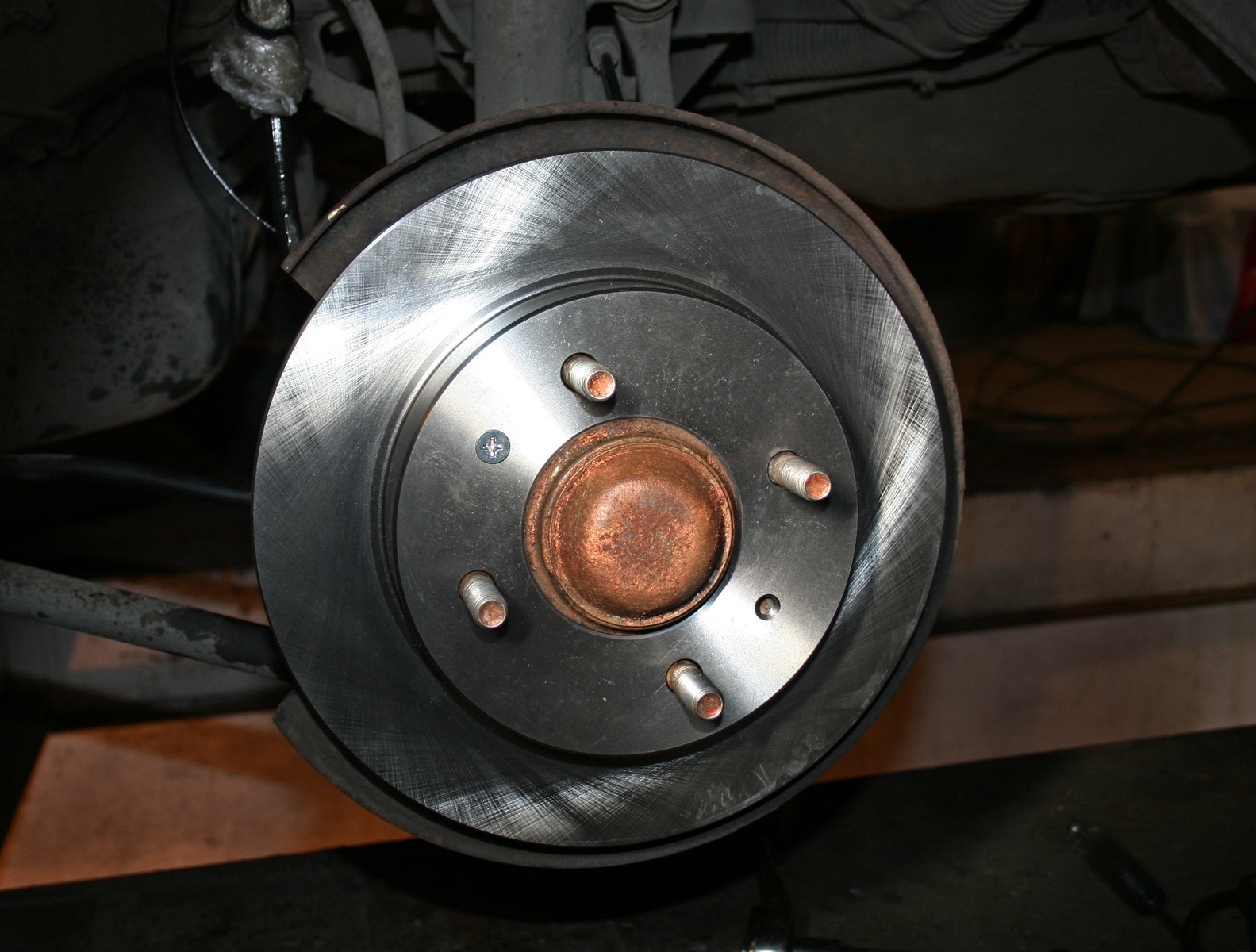

Привалочную поверхность ступицы я очистил щеткой и очистителем тормозов, но не стал смазывать медной смазкой, так как успел прочитать что это может плохо сказаться на прилегании диска и его вращении… Хотя, повторюсь, до этого это место было обработано медянкой.
Далее пошла установка новых деталей. Диск я временно зафиксировал винтом (под который нет фаски), дабы удобнее было одевать суппорт

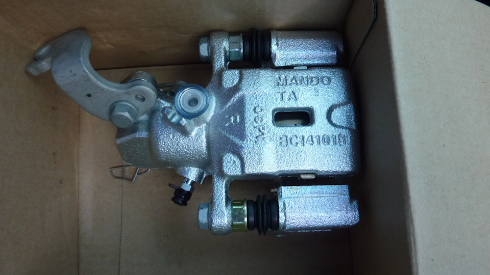

Суппорт предварительно смазал смазкой для тормозов. Смазывал рабочую поверхность поршня и все прижимные пластины с двух сторон, а также плавающую скобу в месте, где она контактирует с внешней колодкой. Направляюще, поршень и механизм ручника были смазаны на заводе.
Установил суппорт на родные болты, хорошо, что не повредил их при откручивании.
Затем установил колодки, предварительно обмазав их пластины той же смазкой. Вообще я уже пожалел, что все понамазал, так как в процессе работы пришлось много раз снимать колодки, суппорт, короче все это измазалось в смазке там, где не нужно. Хорошо был очиститель тормозов.
При установке колодок есть один важный момент – выступ на внутренней колодке должен попасть в паз на поршне суппорта. Ситуация осложняется тем, что там нифига не видно попал он или нет. Лично я эмпирическим путем установил, что поршень должен стоять таким образом, чтобы попасть в выступ на колодке
То есть он как бы не небольшой градус получился повернут относительно прямой оси проходящей через центр суппорта.
Проверил я правильность установки как раз за счет обильной смазки колодок и поршня – хорошо видны места контакта, и что выступ на колодке так и остался в смазке, то есть его не касается поршень.

Собственно, все, левая сторона готова. Все новенькое блестящее.

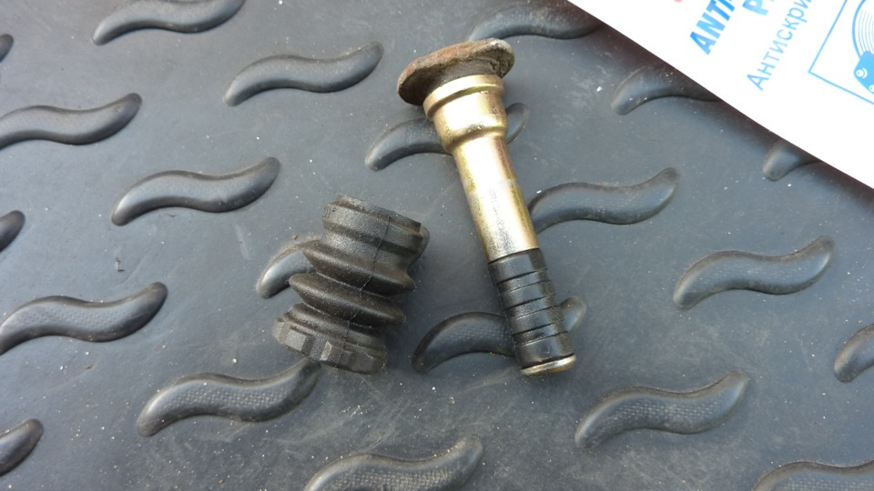

Привет. Тоже в прошлом году менял суппорт, взял тоже Mando+ (EX583112DA20). И вот хочу задать вопрос на эту тему: когда придется менять направляющие, то по каким кодам их искать :))) Оригинальные не подходят!, а на новые суппорта Mando+ коды направляющих я найти не смог :))
Я даже не знаю, никогда не слышал, что они не подходят. Это же вроде точная копия оригинальных суппортов.

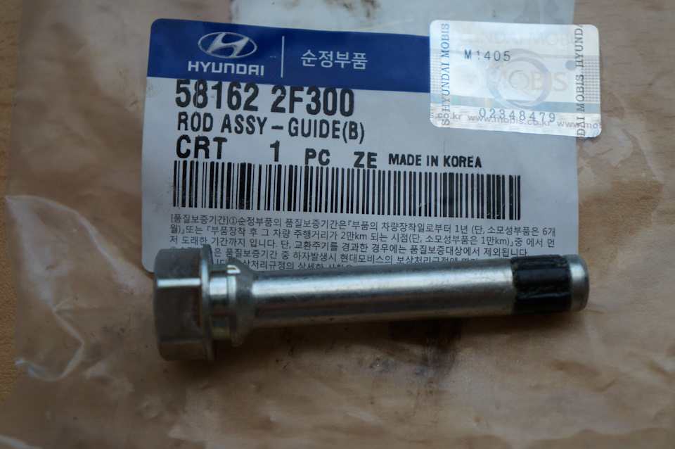

Привет. вот это оригинал:
StrongShadow
А это Mando+:
Вижу что пыльник вроде другой, а так не пойму, это надо рядом сами направляющие положить
На бортик обрати внимание, на оригинале узенький, а на Mando+ большой, типо гайки. Поэтому надо смотреть еще длину направляющих. Короче надо проверять :)))
ааа, вижу
Alex-reg60
Приветствую! направляющие обоих видов оригинальные.
На фото выше (там где бортик на направляющей большой) суппорт от 1,8 и 2,0 элантр. у направляющих на суппортах 1,6 элантр бортик тонкий.
Также отличаются и пыльники для направляющих.
Спасибо, буду иметь ввиду. Т.е. ты хочешь сказать, что Mando+ которые мы поставили идут на 1,8 и 2,0. И соответственно и направляющие и пыльники надо смотреть тоже на 1,8 и 2,0?
Получается что так.

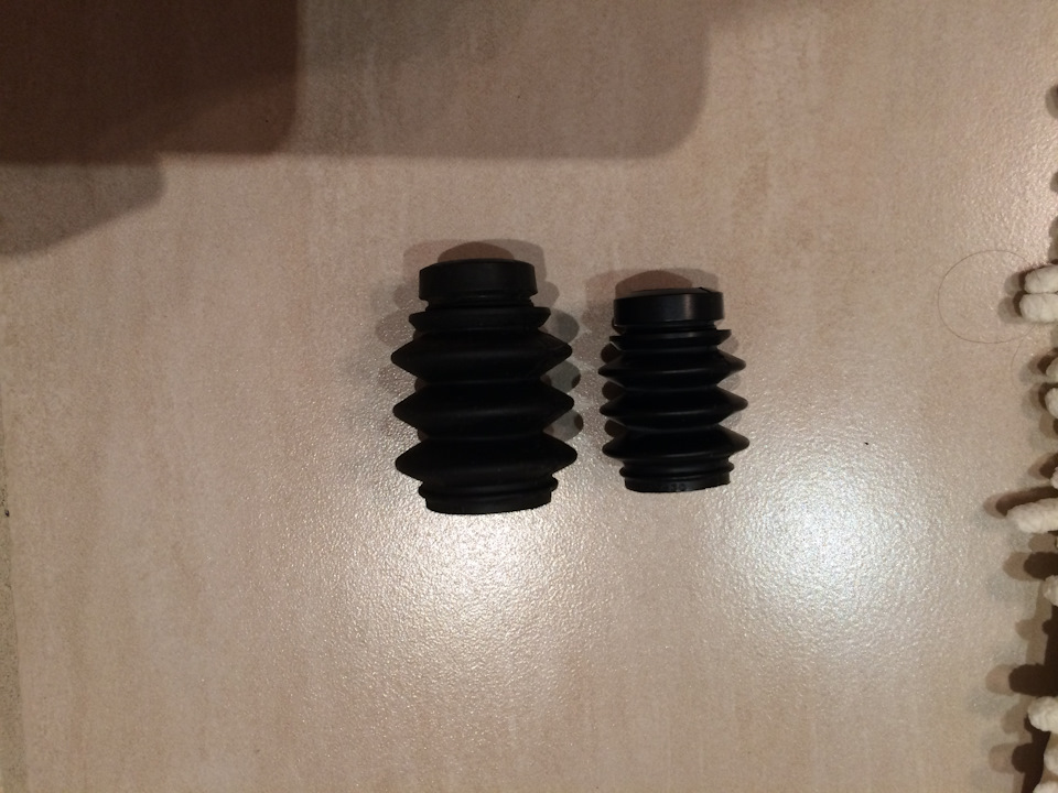

Я недавно менял направляющие и пыльники на передних суппортах. С момента покупки стоят такие направляющие как я скинул на фото, и именно такие пробиваются по каталогу в автодоке.

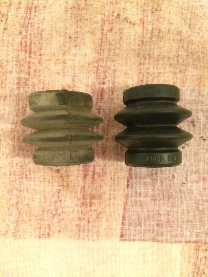

Вот фото пыльников на переднем суппорте. Это оба пыльника на 1,8 элантру. Слева старый (в процессе эксплуатации он так в размерах изменился), справа новый. Они от 1,6 пыльников отличаются, т.к. я тупанул и сначала заказал от 1,6.
Если сегодня планы не поменяются, то пойду менять направляющие на задних суппортах. Могу отфоткать сам суппорт и направляющие с пыльниками.
Было бы полезно для информации.

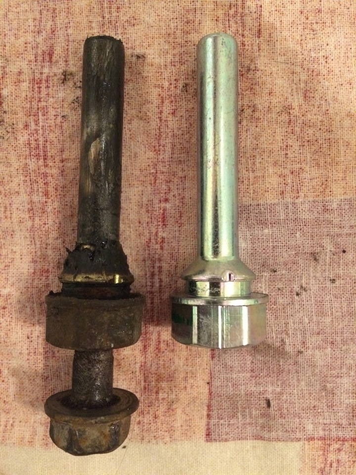

Вот верхняя направляющая заднего суппорта (грязная — старая, чистая — новая).

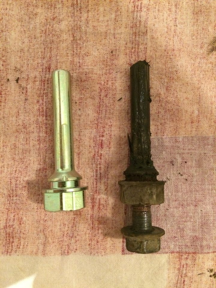

Оказывается в комментарий можно только одно фото подгружать. Вот нижняя направляющая (грязная — старая, чистая — новая)

Это пыльники на задний суппорт. Сам суппорт переслал в личку. Кому нужны будут фото — пишите.

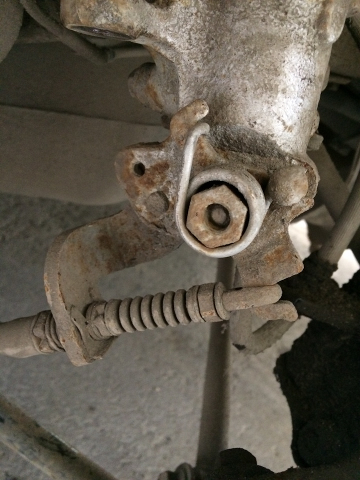

У меня еще и ручник по другому крепится: не бобышкой, а петлей.
Спасибо, теперь все ясно стало.
Taciturn
Кстати, у меня на GLS (корея) тоже на оригинальных петля и на новом Mando+ петля.

У меня по каталогам направляющие суппортов одинаковые и на передние и на задние суппорта. Сзади я менял суппорта на эти самые мандо+. Вот завтра полезу конкретно перебирать тормоза в очередной раз и посмотрю, подойдут ли направляющие, пыльники, манжеты оригинальных суппортов на эти самые мандо+)))
Ок. Отпишись только, а то я до своих еще не долез :))
bixeviorist
У меня предположение, что направляющие должны быть взаимозаменяемыми, но только со своими пыльниками.
