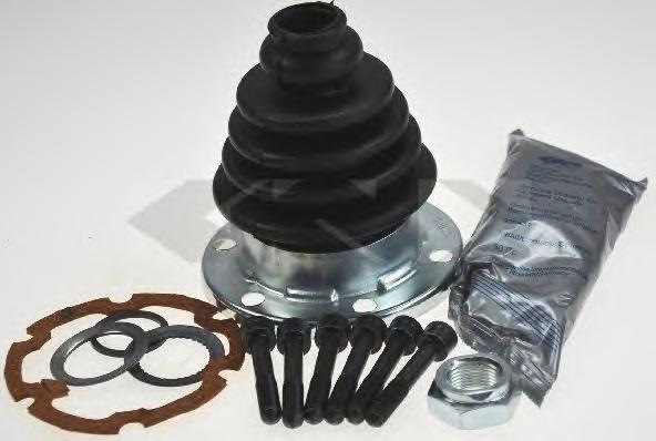

итак добрался я все таки до шруса левого пока — скоро надеюсь добраться и до правого.
были куплены:
1) шрус внутренний, profit (номера нет)
2) шрус внешний dynamatrix (номерка тоже нет.)
так как погодка у нас не предсказуема было решено чиниться в гаражных условиях (спасибо соседу за предоставленный гараж), а не как всегда на улице.(за не имением собственного гаража).
скажу вам — камасутра еще та…особенно для человека который не разу не сталкивался со шрусами или другими словами с авто с передними приводами…попотел чуток.
итог: все установил на свои места, не обошлось и без "какойто матери"…
как что делать найдете на сайте, как делал и я до того как приступить к данной процедуре…
собсно фотосет по проделанной работе.
если его разогнуть в разные плоскостях то увидим следующее.
шрус вытаскивал полностью, не стал выделываться под машиной по откручиванию болтов внутреннего шруса (и правильно сделал, так как как всегда один болт не захотел откручиваться и пришлось его зубилом откручивать)…
ну и в конце концов готовый результат…пока все нормалек…дальше будет видно.
пока что у меня все…
сильно не критикуйте…
всем ровных дорог и без поломок

А вот левый привод я снимаю вообще не залезая под машину
С хомутом там все правильно

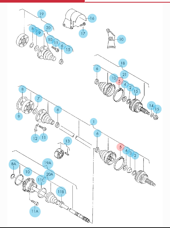

Ну ты алень!Кудаж ты хомут та прикрутил-на последнем фото, внутренний шрус!И ищё.Выдернув привод из коробки должно было вытечь масло.Проверь уровень.(про аленя-без абид.Я в хорошем смысле)не делает ошибок тот, кто ни чего не делает.зы.и\Ищё и фотки с подписями попутал-хотя бы 1е фото.
Логично, на внутреннем шрусе хомут вообще не ставится, наоборот с хомутом в пять раз быстрей порвётся.
Что вообще хомут не нужен?
Зачем же тогда они в комплекте идут? Так ради веса?!
Но он же не только на пассат идёт этот пыльник, там же по каталогу ещё и другие модели идут с этим пыльником. Возможно он там и нужен, но не у нас…производитель же не знает на какую модель именно ты покупаешь, вот и комплектует по максимуму. Я себе буквально недавно Лоебро покупал пыльник внутренний, так там две шайбочки идут в комплекте, а выбираешь одну нужную из двух.
А почему тогда на схеме указаны хомуты?
Р.с. схему смотрел по каталогу авто
А почему тогда самые ведущие производители GKN, Лоебро вообще не комплектуют хомутами ? Или ты знаешь ещё получше производителя ? Правильно Китайцы всё, что угодно положить могут…
Я с тобой спорить не собираюсь, а всего лишь спрашиваю…ты то побольше моего с пассатами знаком…что прислали и что на схеме то и поставил…
Да и в большинстве БЖ пользователи ставят хомуты
Да и я не спорю, просто я много от кого слышал, что хомуты там нафик не нужны. Я просто на Лоебро только и езжу, как внешние так и наружные пыльники, так вот у них даже в комплектации их нету…да он и без хомута там прилично плотно сидит.
Ясно…
Подскажи пожалуйста номерки правых шрусов…А то все молчат.
Или в правых нет разницы от левых?

Правый от левого не чем не отличается…GSP 853007, тоже не плохой Китай, это наружный или тебе какой нужен ?
Оба — внутренний и наружный…
Я так понял наружный что слева что справа одинаковые, а вот с внутренними делема. И не у меня одного.
GSP 603009 внутр. зубч. соединение (дифф-циал) 33;o шарнира [мм] 100 мм;длина 34 мм GCI83009
GSP 603011 со стороны коробки передач внутр. зубч. соединение (дифф-циал) 33;o шарнира [мм] 100 мм;длина 34 мм GCI83011
Вот два идентичный шруса, а номера разные, зато размеры их одинаковые, я так понял они тоже фик чем отличатся судя по каталогу
Спасибо!
