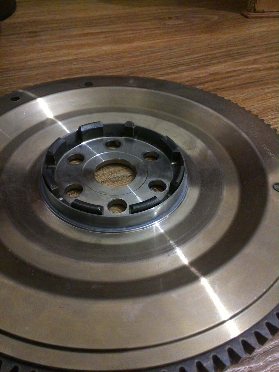

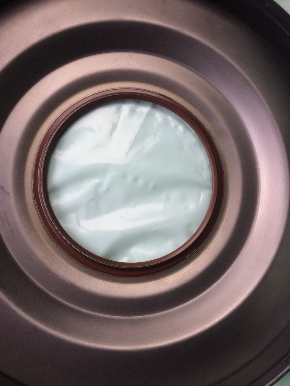

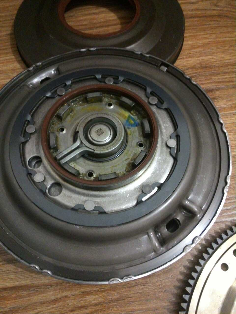

в общем за прошедший год машина не преподносила никаких сюрпризов, а все что делалось было планово и ожидаемо. За этот год провел т.о подвески, заменив с переди шаровые и большие ударные сайлентблоки, с зади тоже ударные и косточки поменял, ну и на всякий купил пробку на рулевую, лежит ждет своего часа, по движку замена свечей и прочих расходников. По коробке когда покупал были запотевания, ну и начитавшись страшилок решил вопрос координально: замена сцепы на дизельную, с пробегом 30ткм, (потому что она у меня была), колпак с пружинкой, переделка маховика под эту сцепу, замена трубок охлаждения, и само собой масло фильтр, адаптация… хотя моя сцепа была почти в идеале, и проблем до этого не испытывал, с новой сцепой все еще плавнее и мягче, щелкает идеально, буст прет, тачка радует и дальше! делал многое сам, или друзья на форд сервисе… по деньгам вышло бесплатно, а может даже я и в плюсе остался( но это уже другая история) а ну а так же: прошивка конверса от мотрала, обновление карт навигации блау(спасибо мондео клуб) новый руль(подарок)

А если не секрет то хотя бы в двух словах что именно в маховике переделывалось?
Резиновое кольцо заменили металлическим, при чём под размер сальника в дизельной сцепе. Напресовали кольцо, потом проточили под размер- в итоге плотная посадка и точная центровка
Спасибо.
Если я правильно понял, то отличий по зубцам нет, только в размере этого колечка. Ибо на бензины просто центрующее кольцо точат и ставят, тут та же процедура, только внешний диаметр на выходе другой.
Да, внешний будет чуть меньше, на бензинки стали металлическое ставить через год как я себе это всё делал
спасибо ещё раз. радует что значит можно дизельную сцепу если что искать. они в польше вроде в достаточном количестве встречаются.

Сцепа от дизеля была выбранная не случайно, а ввиду ее ремонто пригодности, и отсутствию проблемам с течью у дизелей… А всем интересующимся установкой дизельной сцепы с удовольствием подскажу…

Да не за что😉, просто расписывать все досконально не вижу смысла, не думаю что все сейчас кинуться сцепы от дизеля ставить, но кто захочет теперь знает что это можно сделать, и вполне реально: нужна сама сцепа от дизеля, и нормальный токорь подготовить маховик! А дальше я подскажу если что!
