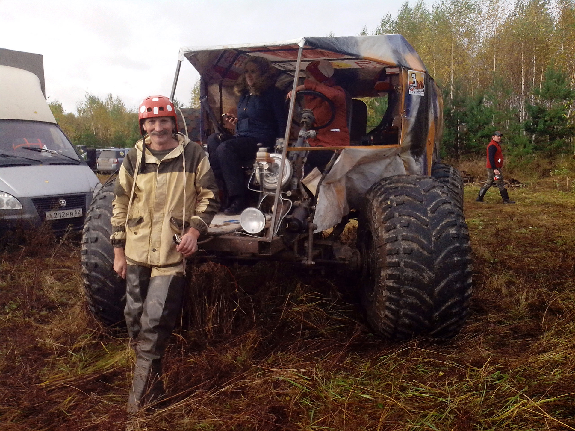

Прошли техкомиссию. Ходим смотрим котлеты. вот один из экземпляров. Ходя его до официальной гонки не допустили, но стартовый номер присвоили, две симпатичных "барышни" ожидали старта.

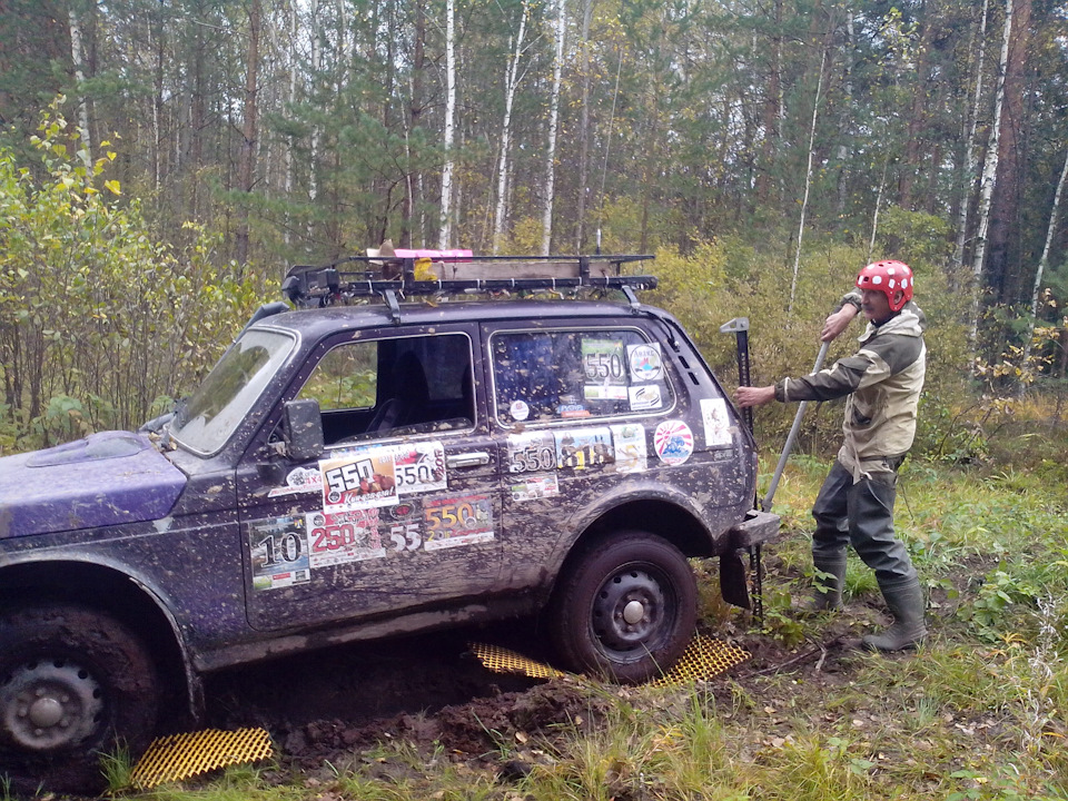

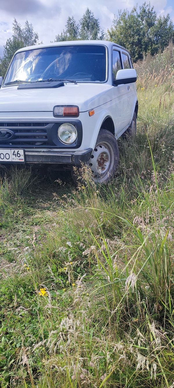

На одной из точек ВЛишка подвела, провалились в луц.

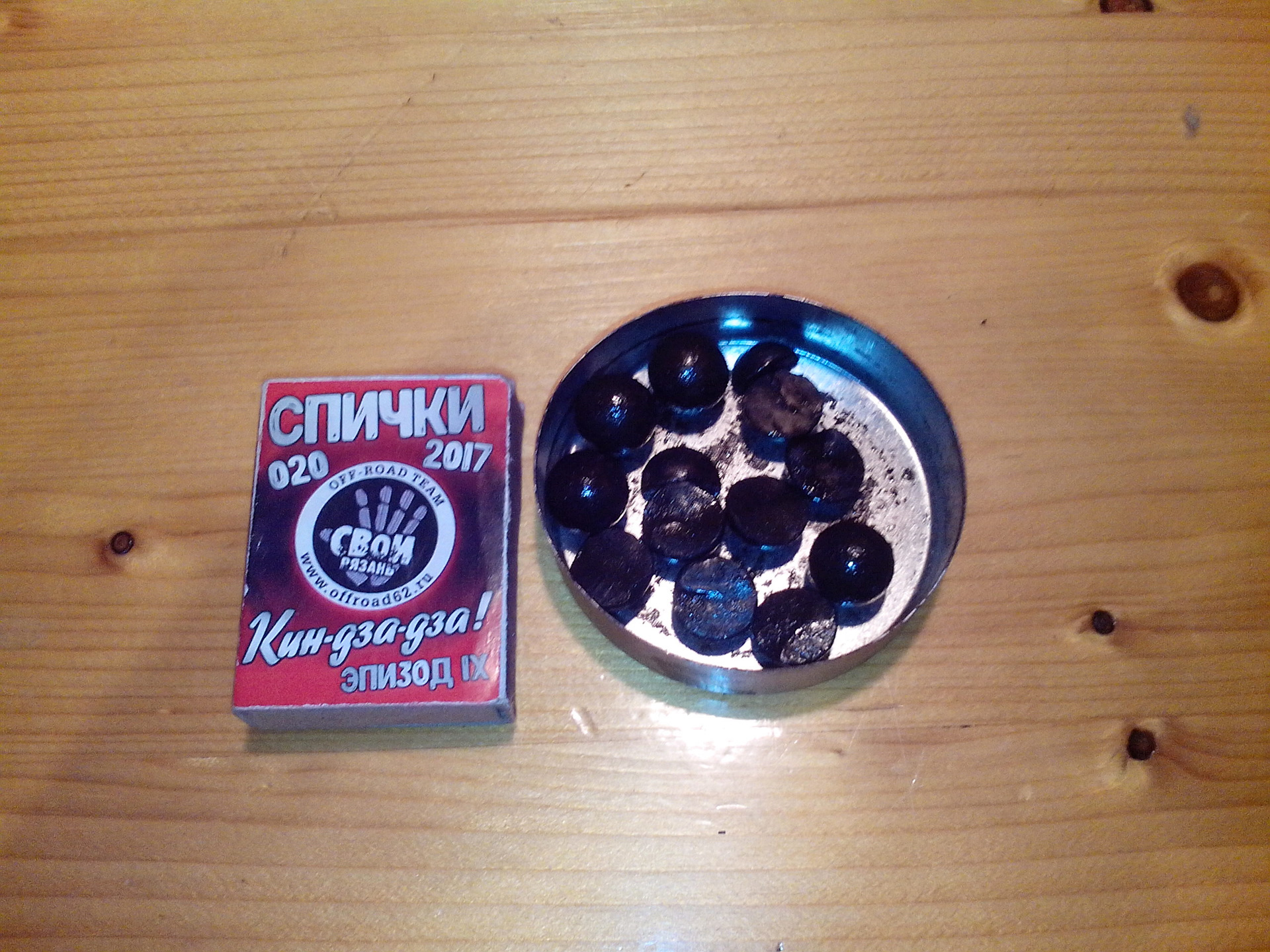

Катимся дольше Не трофи, а ралли! Несколько раз попав колею долбаюсь о гребень балкой и РЗМ. Вот и самая дальняя. Берем. Летим обратно. Но вот оно! КЮ! ((( Ритмичный стук в заднем мосту и рывки. Осмотрел. Ничего не намотано ни на карданы ни на колеса. Нашли подходящую площадку. Поднимаем задний мост ни люфтов ни продольных смещений в полуосях. Открутил кардан. Крестовины в норме.

Попытались установить диагноз, склонились, к тому, что что-то развалилось в редукторе и в результате левая полуось болтается.
Данила Шмаков кое, что подсказал и решил не терять световое время и добираться до ближайшей планеты Солотча. Там переночевать, а утром принять решение.
Путь в 40км по трассе занял около 2х часов. Ехал медленно под ритмичный грохот заднего моста.

Посоветовавшись на счет макаронов, принято решения перемещать папелац на планету Земля вместе с барышней, котом и собакой своим ходом. Вооружившись списком доступный трансклюкаторов в 13.15. папелац начал свой бреющий полет со скоростью 25 км/час. Распугивая попутные папелацы грохотом и мигающими поворотниками. Мимо стали проносится папелацы с планеты 013 снаряженные гравицапами, подмигивали аварийками, а некоторые даже останавливались предлагая помощь. Нижайщее им КУ!
Грохот опоры превратился в равномерный гул, хороший луц делал свое грязное дело.
В 16.20. папелац благополучно приземлился.
Вскрытие показало, что из 9 шариков сферических только 4, остальные полусфера или вообще дольки от апельсина.
Новые цаки закуплены за 800 российских КЦ.
Надеюсь папелац будет готов к ноябрьским покатушкам в Коломне.

Это на какой точке ты Джеком махаешь?
Не помню номер. Там, где ЛЭП. Карта памяти у ОРГов осталась.
SergKa
Хорошо повествуешь!
127
Хмм… А мы по сухому вроде подъезжали…
Там был след одной машины широкий, но не глубокий, возможно ваш. Там еще буханка стояла и собака бегала. Моя ВЛишка провалилась.
Мы были на 225-ой резине. Я бы не назвал ее широкой)))
