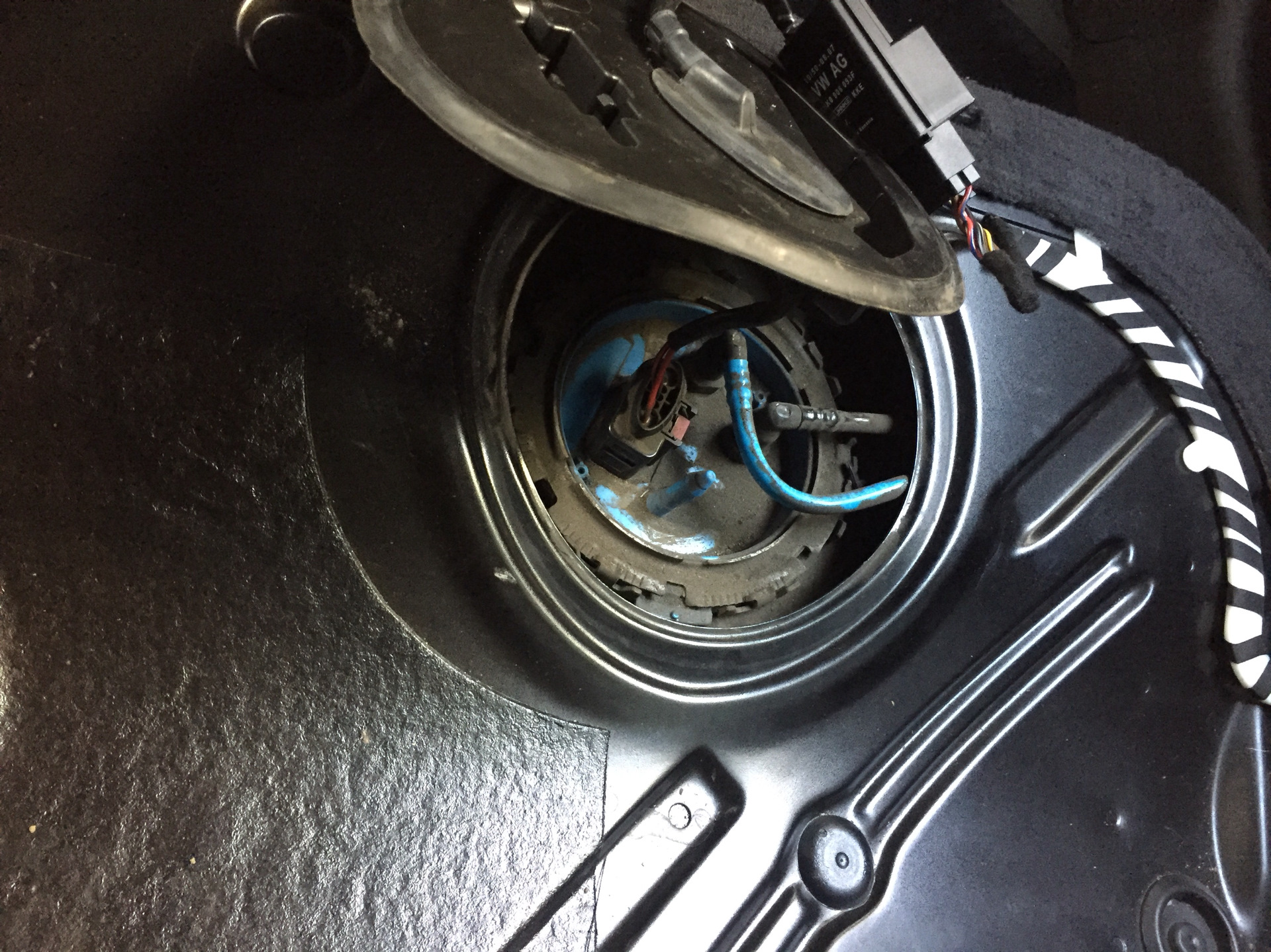

Почитав форумы выбирал из двух Krauf KR0908M (производство китай) и Kortex KPF6045STD (вроде как Корея). Многие ставят Krauf, и вроде как нормально. Я тоже решил брать его, хотя думаю и Kortex не хуже. По цене они почти одинаковые. Заплатил 3600, и через день мне его уже привезли. Решил раз экономлю, так по полной, поменяю сам. Как оказалась это очень просто, даже ещё проще. Из инструментов нужна большая плоская отвертка, молоток, влажные тряпки и все. Тряпки что бы отмыть старый насос, что бы грязь с него не осыпалась в бак. И так по порядку:
0) Отключаем аккумулятор!

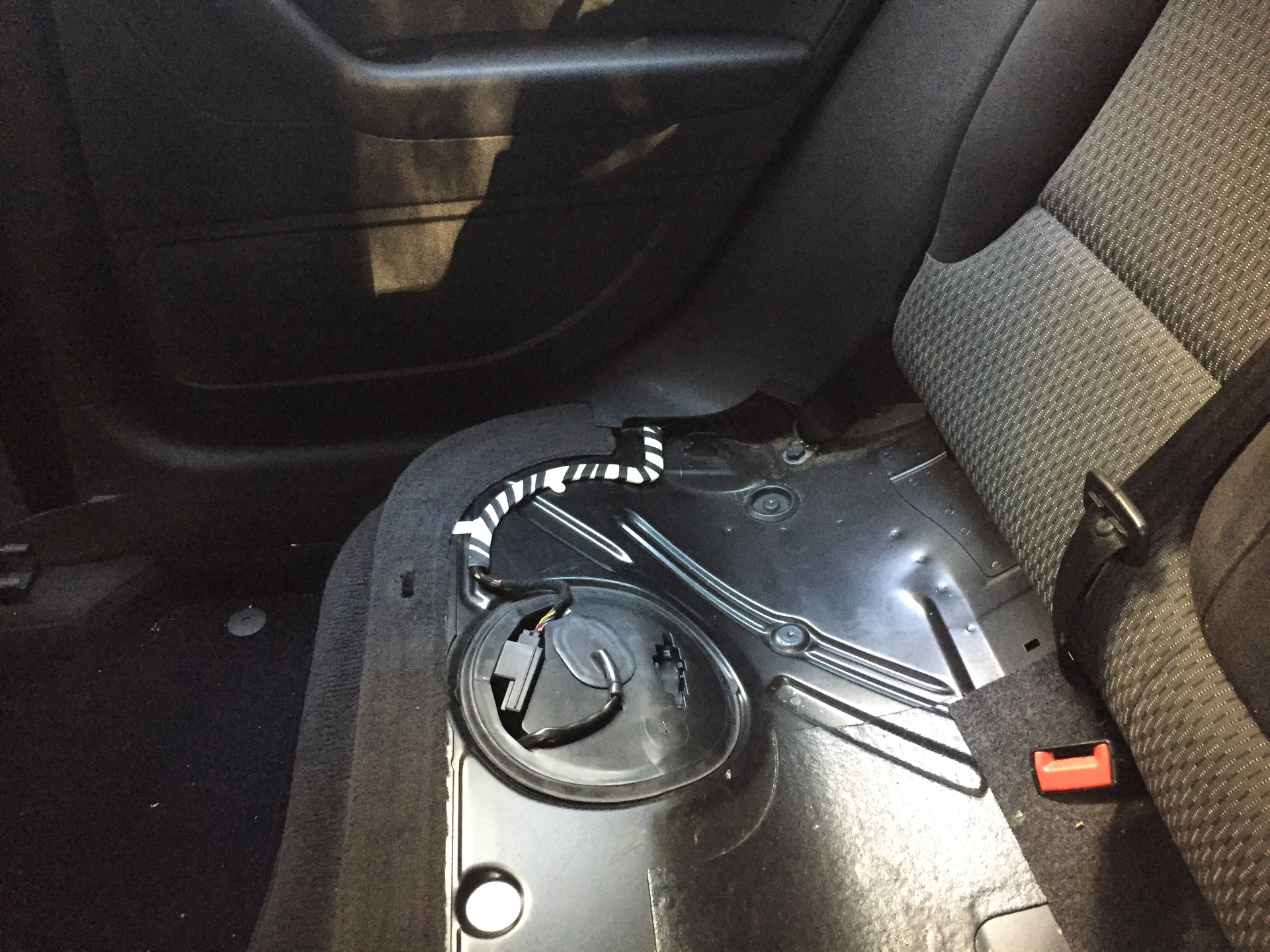

1) Снимаем нижнюю подушку заднего сиденья (нужно надавить на подушку назад и вверх).
2) Снимаем крышку и разъём.

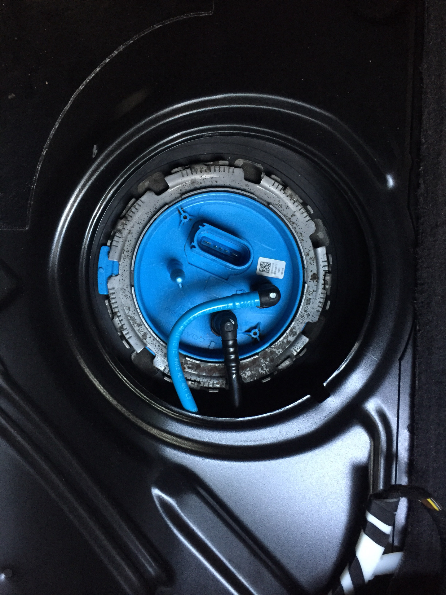

3) Отмываем всю грязь.
4) Снимаем трубки (нужно надавить сбоку трубки).

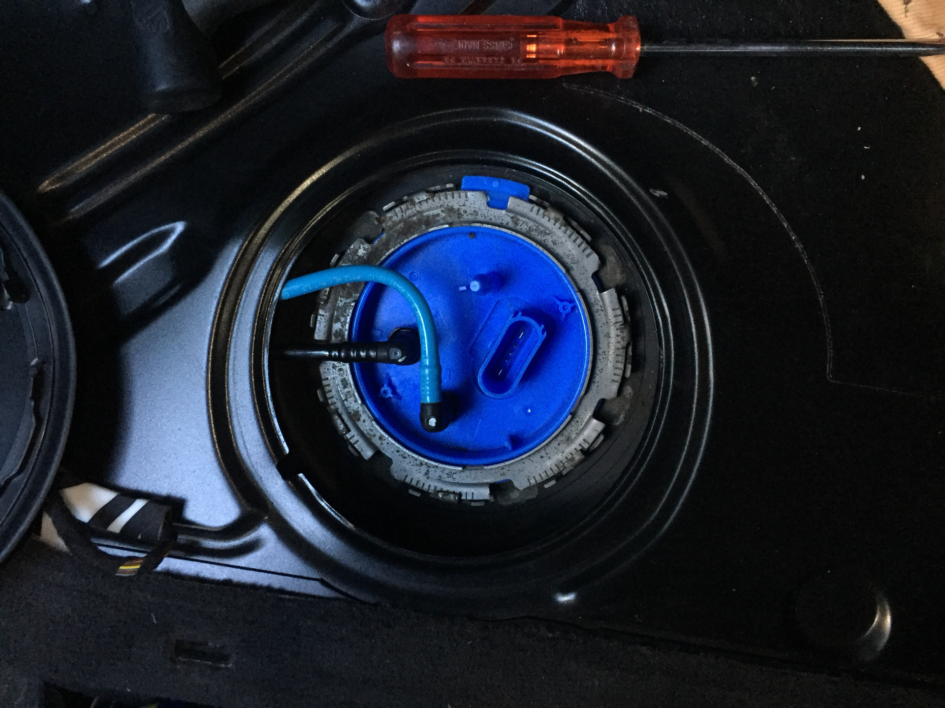

5) С помощью отвертки и молотка откручиваем кольцо.

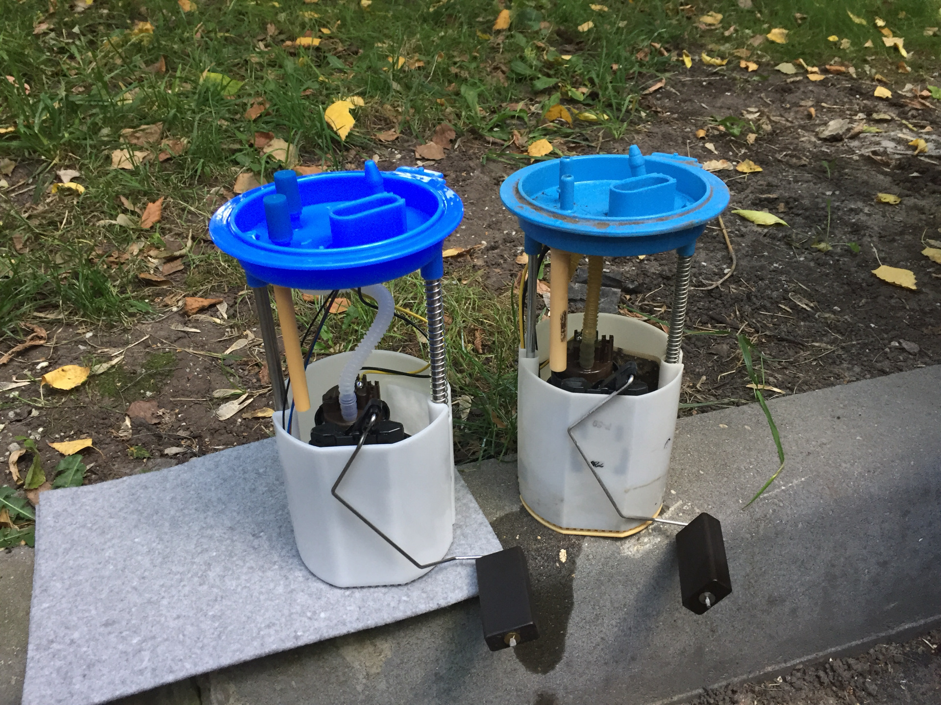

6) Вынимаем насос, аккуратно сливая из него бензин.
7) Устанавливаем новый, в обратном порядке.
8) Стираем ошибки VCDS.
9) Заводим.
Лучше все фотографировать, что бы не перепутать трубки, поставить в правильное положение насос, и понимать на сколько рисок закрутить гайку. Я потратил минут 20 на все, потому что я делал это первый раз и боялся что-нибудь сломать. Думаю можно и быстрее.

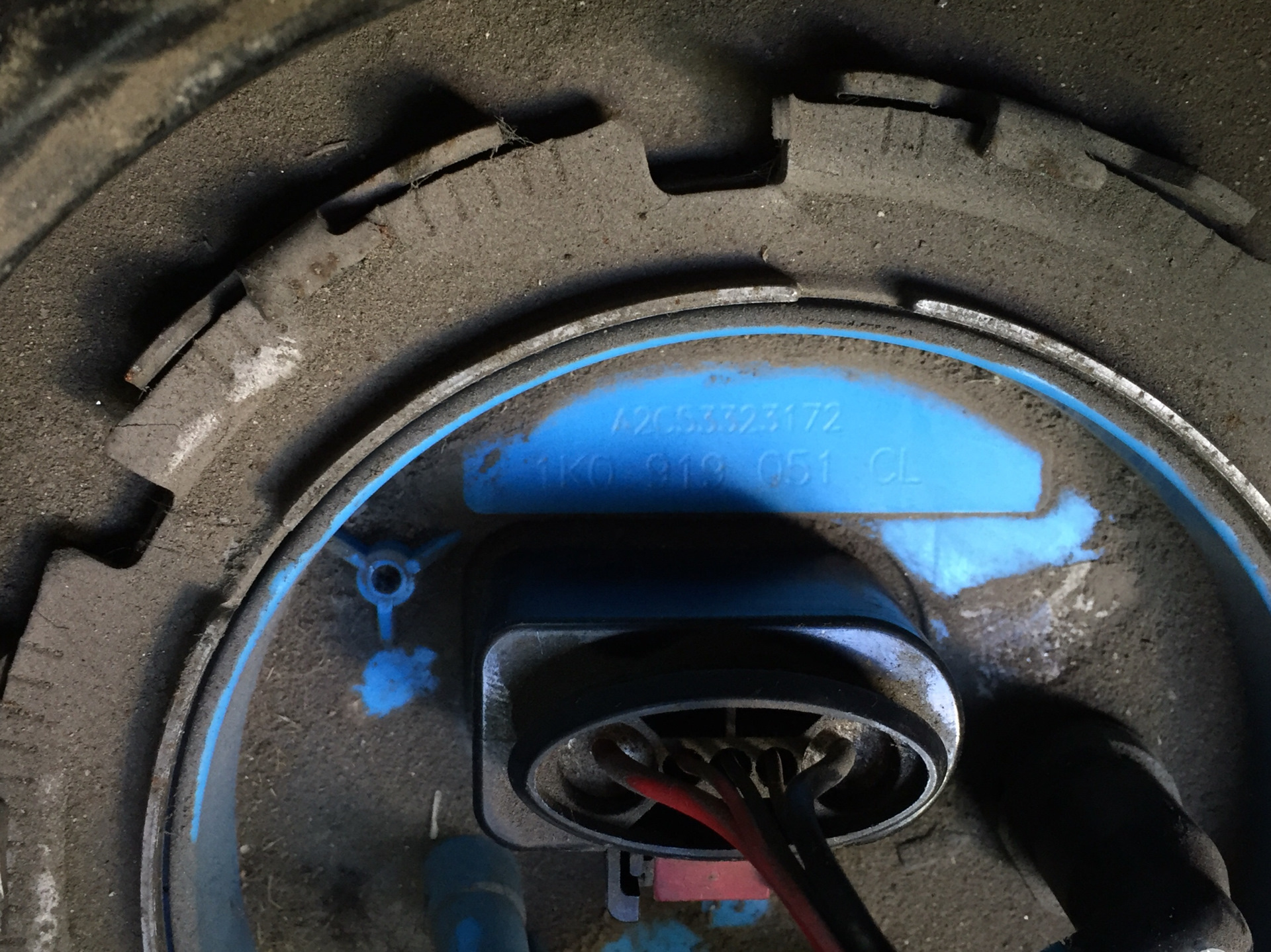

На сколько долго его хватит не знаю, время покажет. Уже откатался 400км, пока все нормально. Даже стало лучше, я заметил, до замены, был такой момент, когда трогаешься с места, машинка проехав метр как бы теряла газ на секунду. Такой затык как бы был. Я думал, это сцепление у меня подходит к концу. Сейчас такого нет, двигается ровно, без затыков. Наверное давления не хватало. В общем пока, все нормально.
На всякий случай номер оригинала, вдруг кому нужно: 1K0919051DB
