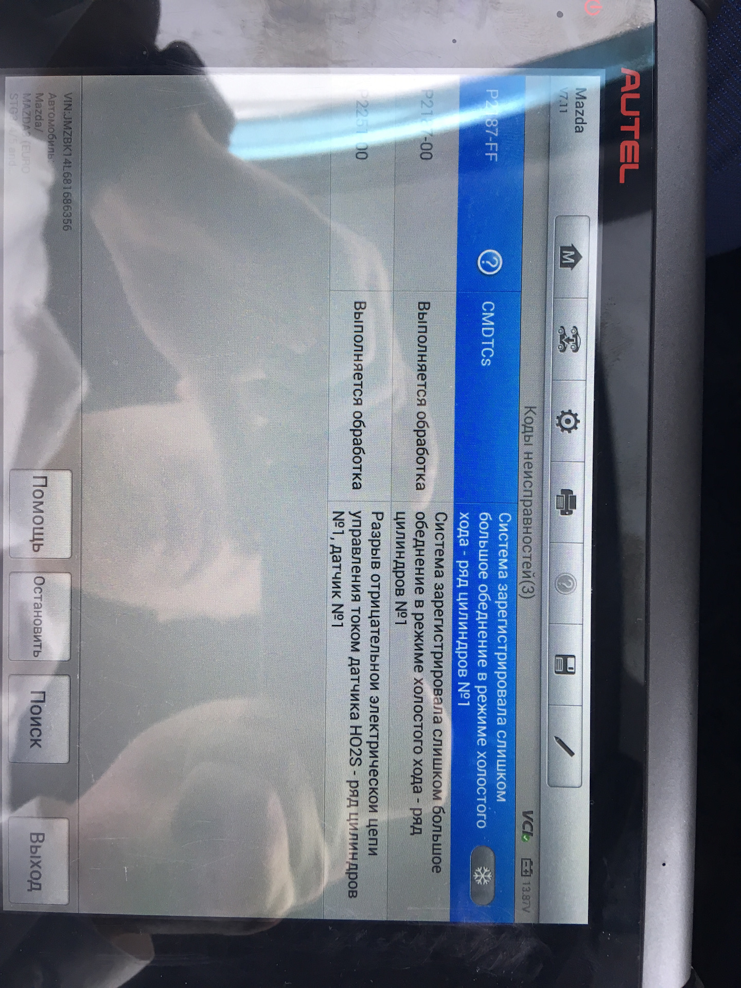

Чек выскочил внезапно, при чем на следующий день после замены лямбда-зонда от CX-7.
Поездил пару дней, ошибка сама пропала, но спустя некоторое время снова загорелась и продолжает висеть.
Сразу заехал на диагностику, что имеем в итоге:
P2187-00 — слишком большое обеднение в режиме холостого хода — ряд цилиндров №1.
P2251-00 — разрыв отрицательной электрической цепи управления током датчика HO2S, ряд цилиндро №1, датчик №1.
Как это проявляется в ходе эксплуатации — прострелы при сбросе газа в выхлопную, а также машина при минусе не заводится с первого раза, нужно подгазовывать, чтобы обороты не упали до 0. Плюс с глушителя черный дым при нажатии газа в пол :)

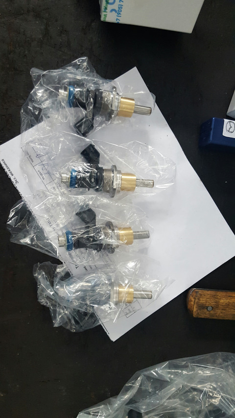

Ездил так весь август, в сентябре вернулся из отпуска, почитал здесь у ребят за бедную смесь, и пару дней назад заказал:
L3K9-13-250A — форсунки топливные 4 шт, оригинал Mazda.
L3Y3-18-110 — свечи 4 шт, тоже оригинал.
L3K913111 — прокладка впускного коллектора, оригинал.
Если ошибка не уйдет, буду искать дальше, в чем проблема :)

Поэтому грешу на форсы.
Будем надеяться, что ошибка уйдет, но если после замены лямбда такая фигня вылезла, значит что-то с контактами, либо ошиблись при спайке, либо какой-то отвалился, а ошибка по бедной смеси на ХХ чаще всего из-за залипания в открытом положении клапана абсорбера. Есть дашхоку или какой-либо другой девайс, чтоб увидеть показания смеси и ее коррекцию?

Если ошибка в цепи кислородного датчика и при смене лямбды (на б/У) ничего не поменялось, значит разрыв цепи от фишек, где подключается, до мозгов машины.
