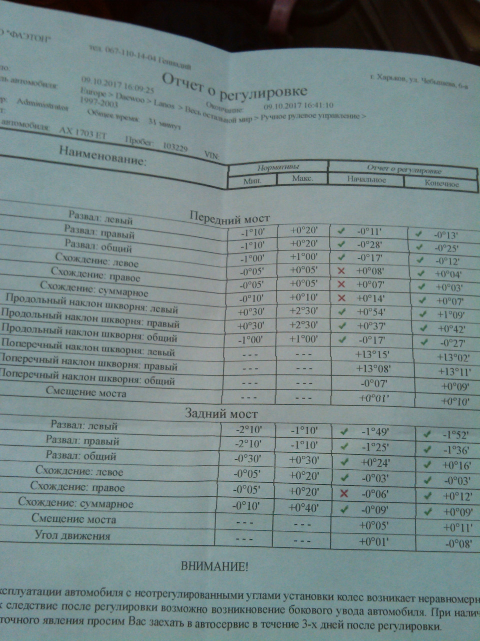

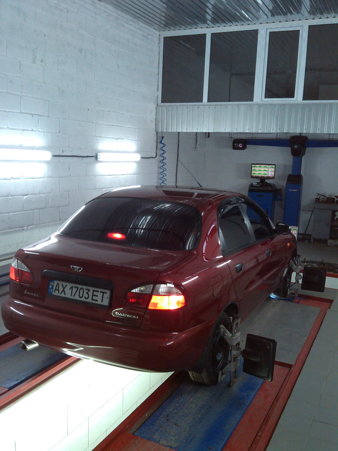

Сделал-проверил развал-схожение колес на машинке, ну точнее схождение!) Все четенькоровненько, чуть подкорректировали!

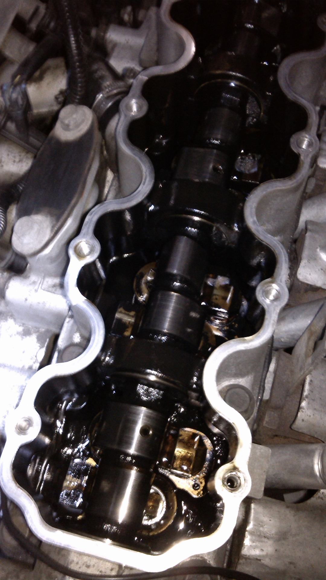

Также решил заглянуть под клапанную крышку, и заодно поставить оригинальную GM прокладку, стояла не оригинал, но еще не текла.

Чуть не доезжая до спуска Жилярди со стороны Жуков, ориентир СТО Фаэтон. Мастер Гена 0671101404. Мастер супер, после него на развал в другое место уже никогда не поедете. Если побываете, напишите впечатления
в какую цену?
250 если все ОК откручивается и закручивается

ГБО отмоет.
Да ХЗ, масло то на газу чистей, но под клапанной как…
за 5 тыс там ничего не вымоется, это всё враки
Ну чего, короткие замены, и тыс за 15 двигло в чистоте) Проверено не одним мотором, при условии хорошего масла
