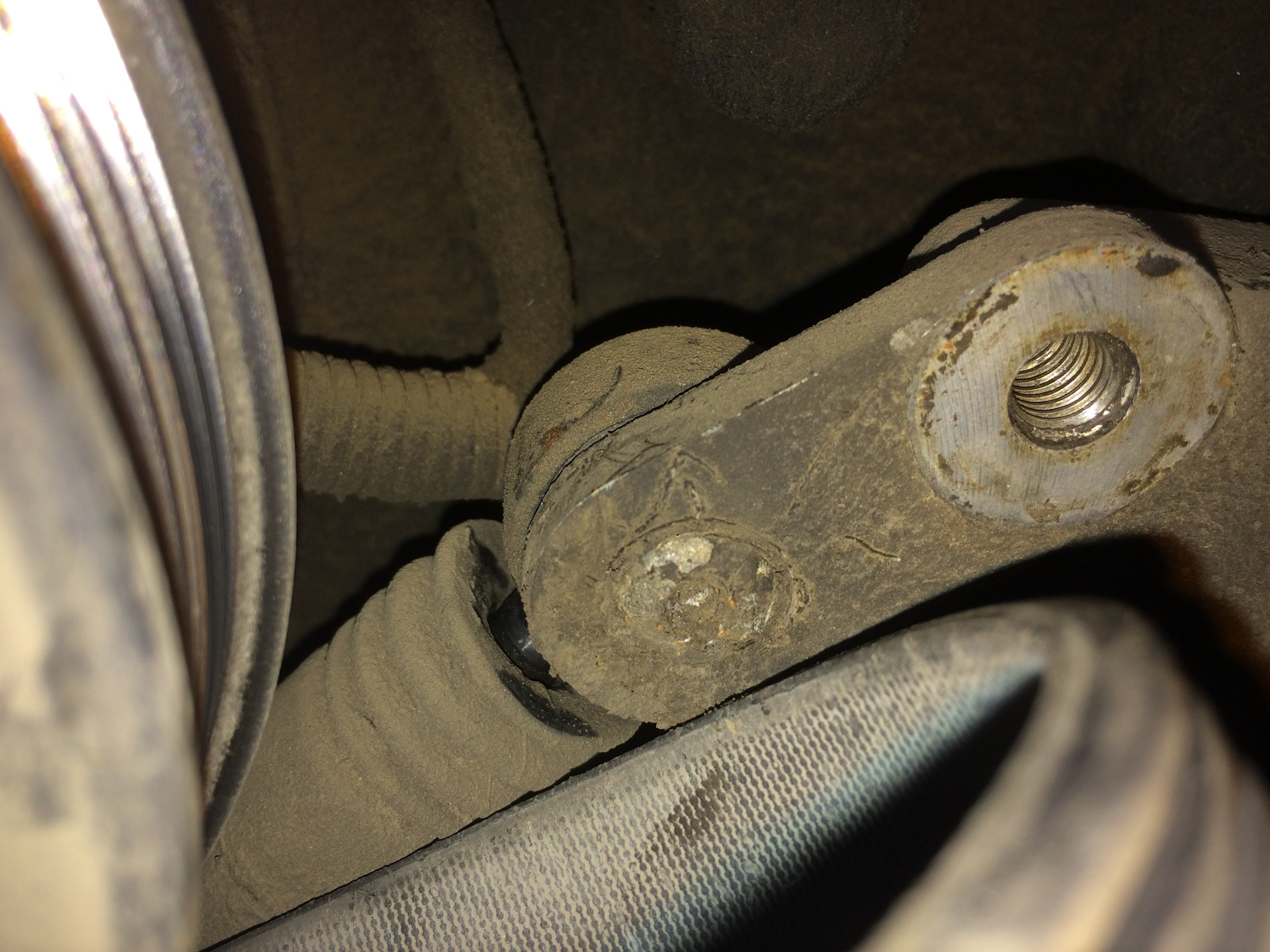

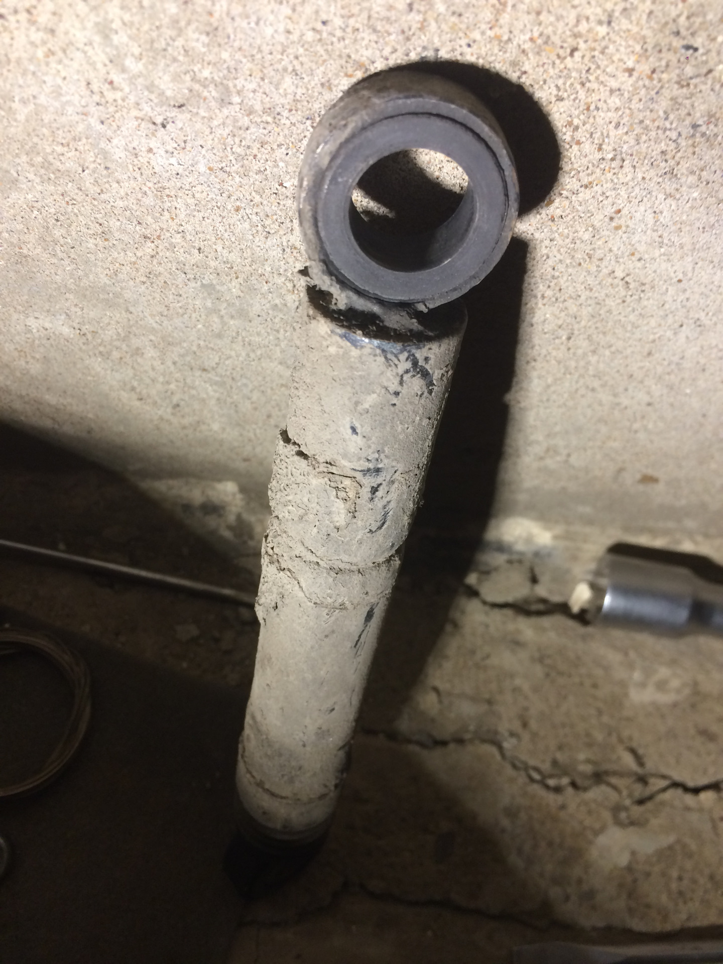

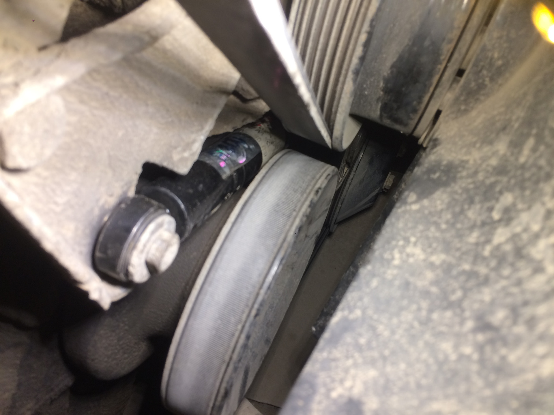

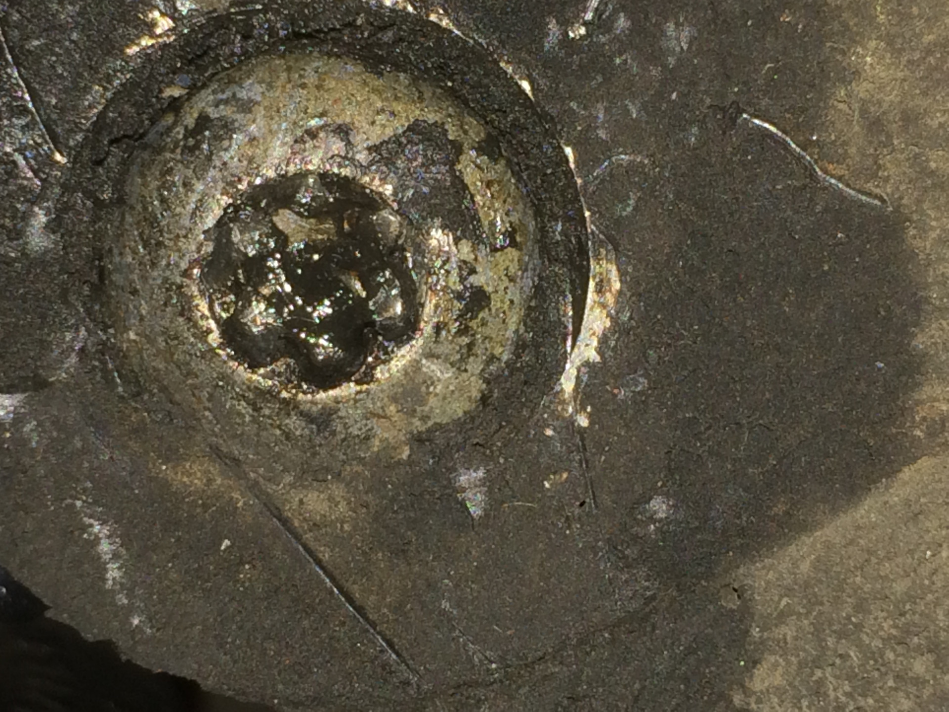

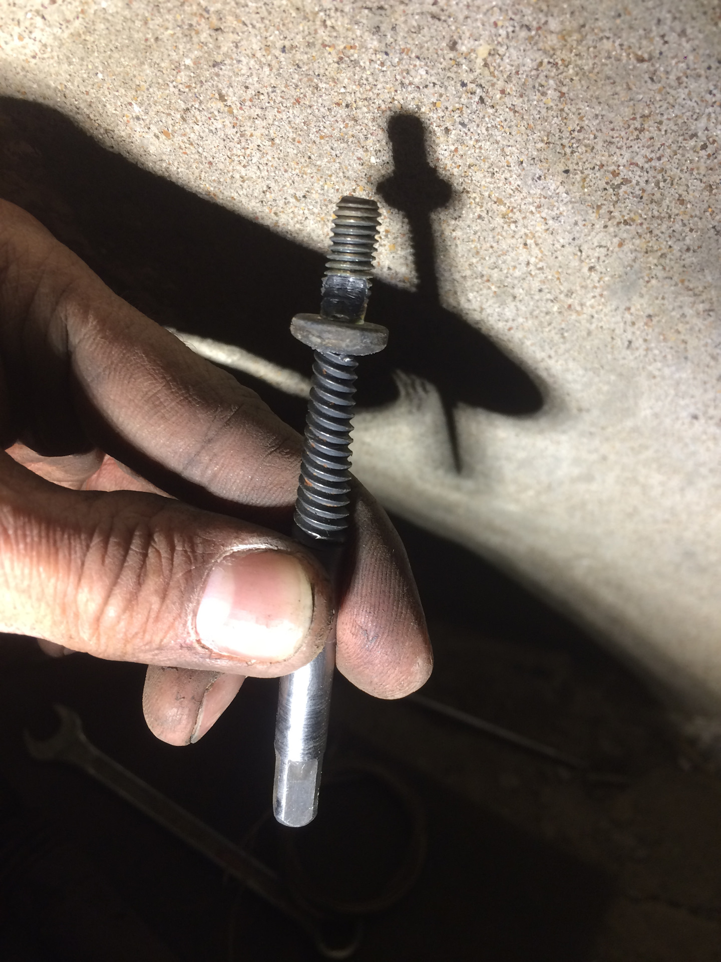

Во время холодного запуска подсвистывал ремень пару секунд, решил натянуть, ещё смущал какойто стук, толи дребезг в районе ролика. При осмотре был обнаружен неисправный амортизатор натяжителя, он и дребезжал. Купил новый. Но чтобы снять старый пришлось помучаться. Видать старый владелец так и не справился с одним из болтов амортизатора, он внутренний "звездочка" грани слизаны. Пришлось высверливать. Для этого передвинул радиатор не отсоединяя патрубки снял сам ролик
, чтобы подлезть туда дрелью ну и собственно высверлив снял его, далее замена и обратная сброка.
