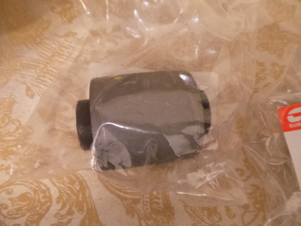

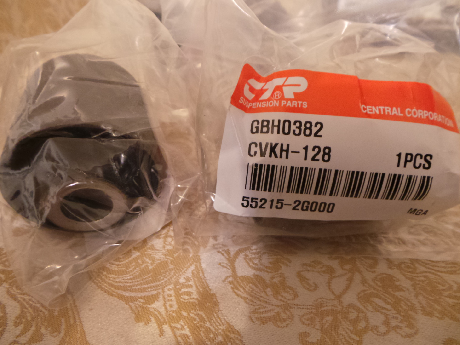

Вот и у нас "заскрипела телега"))) Всё сводится к замене "плавающих" сайлентов + сайлентблоки задних нижних рычагов (имеют явные трещины)

CVKH-128 CTR сайлентблок заднего нижнего рычага — 125 грн/шт.=250 грн.;
CVKK87 CTR — сайлентблок задней подвески (он же заменитель плавающего, но инфа не точная:))) — 145 грн/шт.=290 грн.
Запчасти на фото: CVKK87, 552572P000
Запчасти на фото: CVKH128, 552152G000

У меня они промолчали 9 месяцев, а потом опять заскрипели! Когда сняли их, были удивлены с мастером, потому что они были целые, покупать новые не хотелось))) поэтому смазали их маслом и поставили назад, молчат до сих пор, посмотрим, как зиму отъездят
а мы пригрузили машину и сайлент перестал скрипеть))и молчит до сих пор))
А чем пригрузили?
5 человек + багаж))
суть в чем — Отец поехал на СТО менять задние поперечные тяги(те что схождение регулируют) и что они там на подъемнике делала нипанятна)) но по приезду домой начала скрипеть телега слева(((ну я и заказал новые сайлент НЕ ПЛАВАЮЩИЕ, тобиш скрипа в них не должно быть! а тут Отец звонит и говорит — перестало скрипеть 0_о
может там пыльник какой-то на сайленте не стал на место после подъемника или еще что. в общем пока работает и не беспокоит)))
