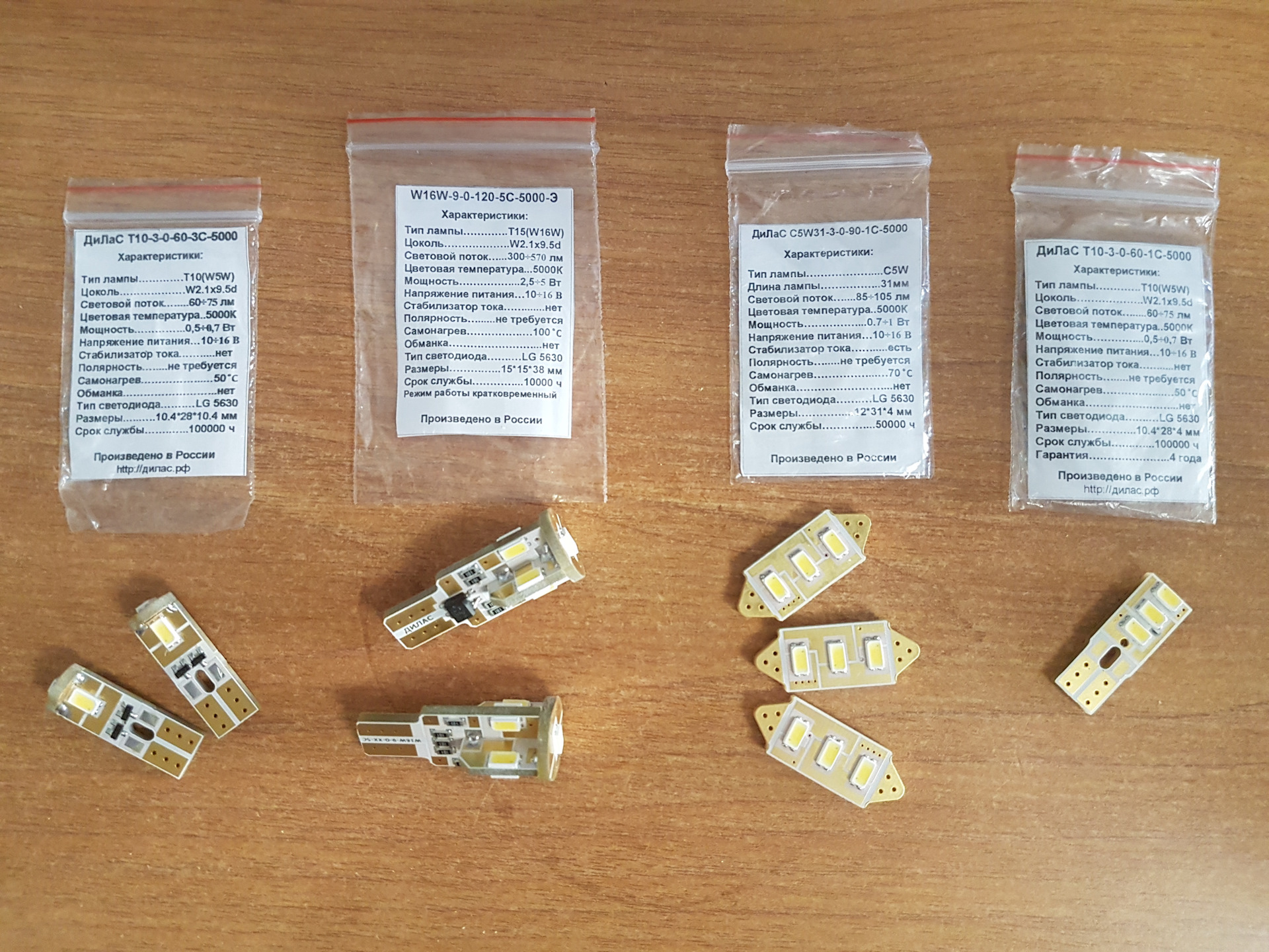

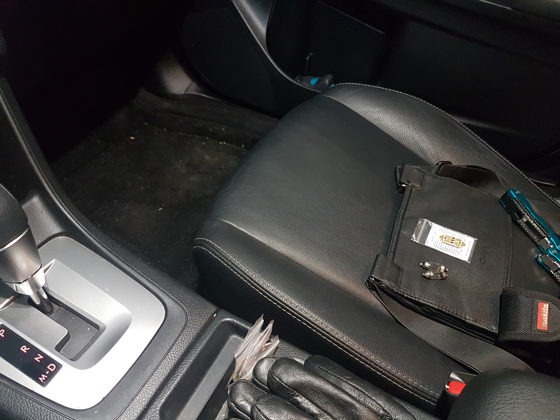

Ещё прошлой зимой были заменены лампы в габаритах, подсветке номера, салонном освещении и заднем ходе.
После нескольких неудачных экспериментов с китайскими габаритными лампами (то светят голубизной, то начинают мигать через неделю, то просто перестают гореть) были заказаны ламы ДиЛаС.
Надо поддерживать наших производителей, тем более когда у людей уже есть репутация и положительные отзывы. Ну и не менее важно, что есть безусловная гарантия от 1 года и выше.

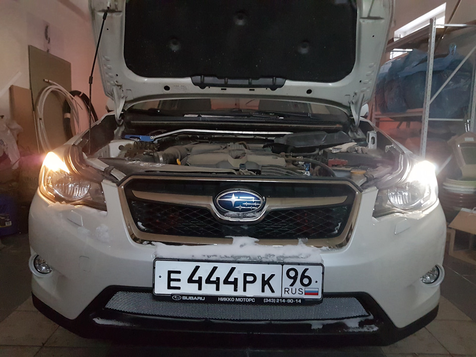

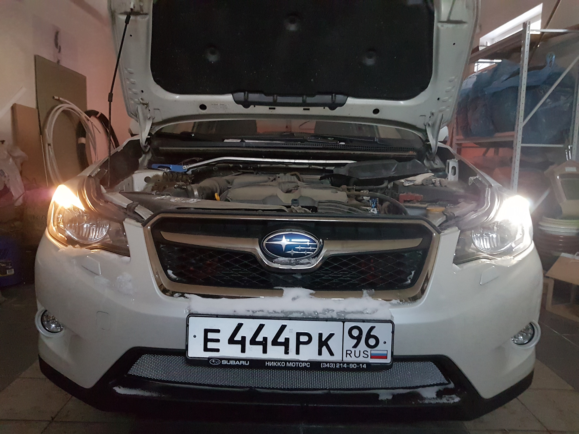

В габариты ставил обычные на 100лм, как показала практика, к нам можно ставить длинную на 130лм — входит без проблем.

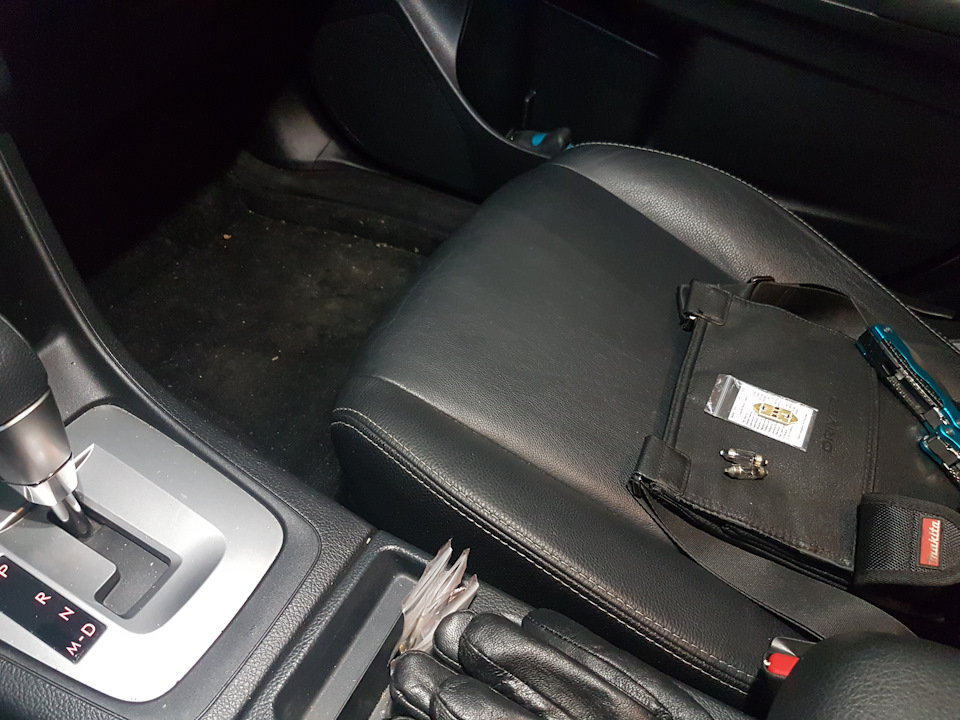

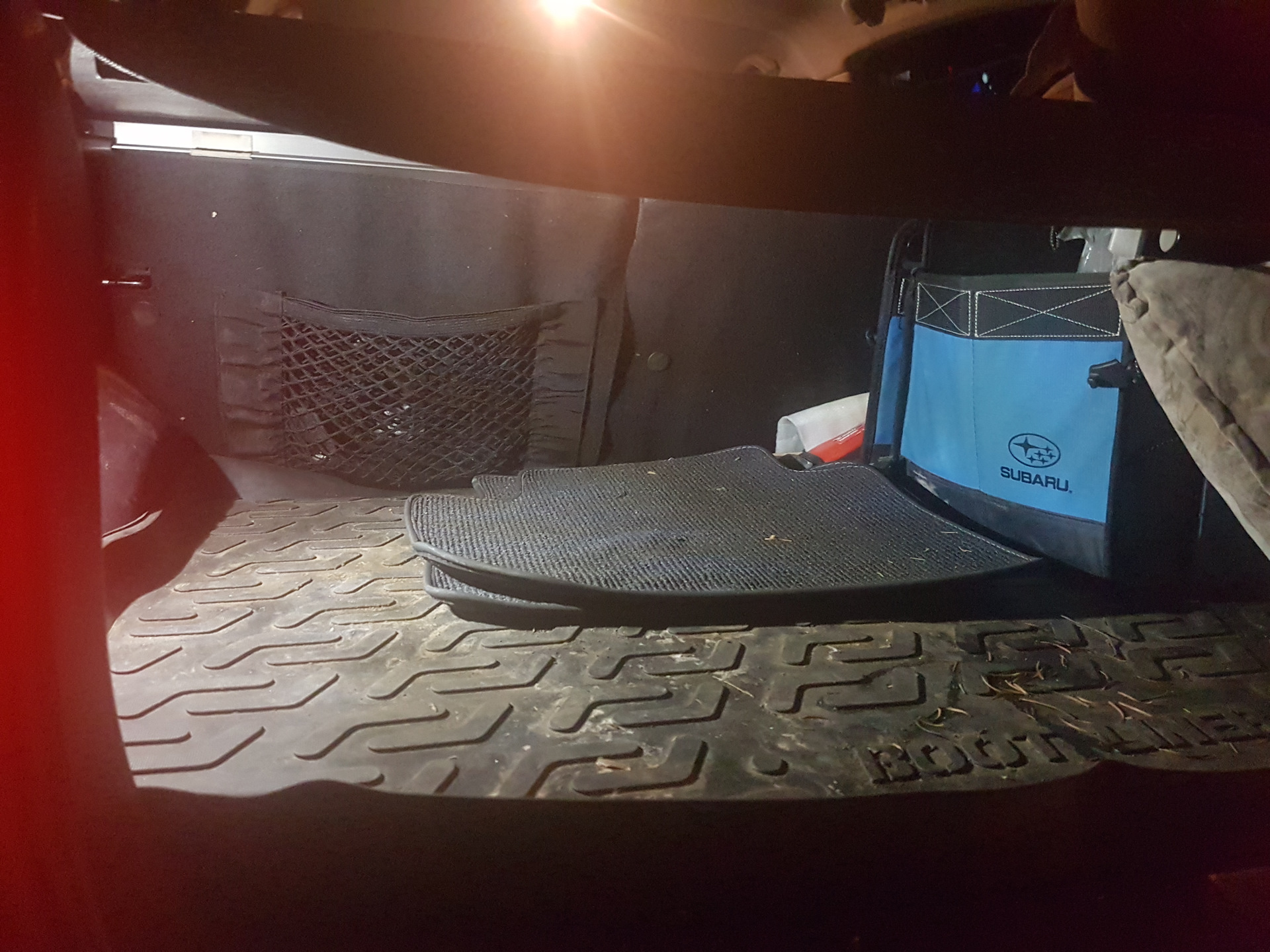

В подсветку багажника на 70лм одностороннюю, можно и наверное нужно брать на 100лм., будет только лучше.

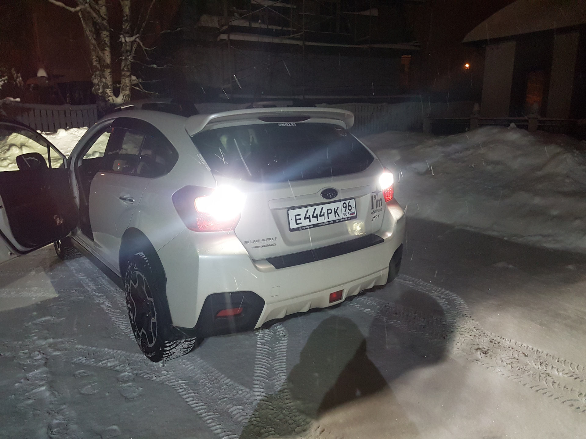

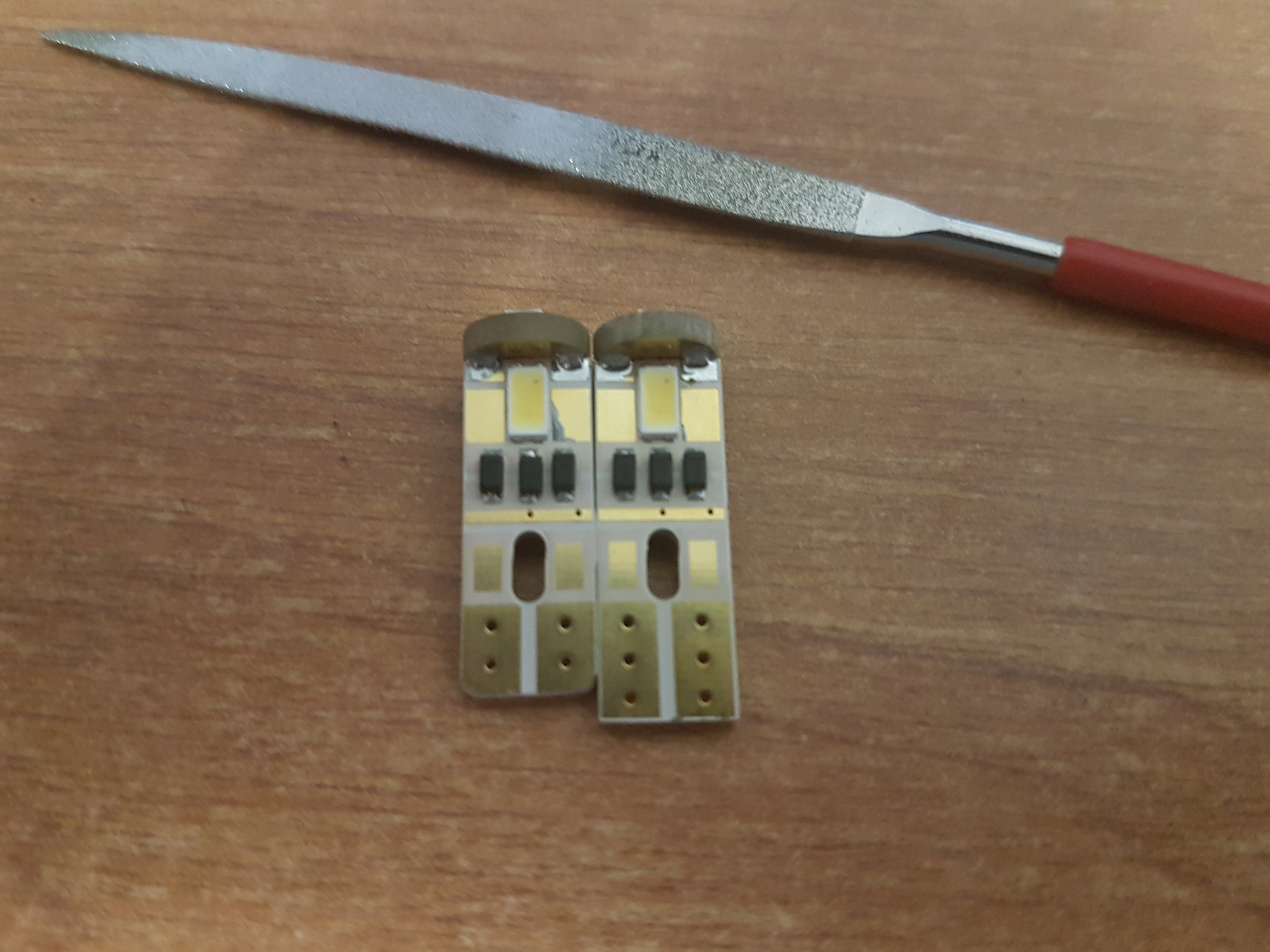

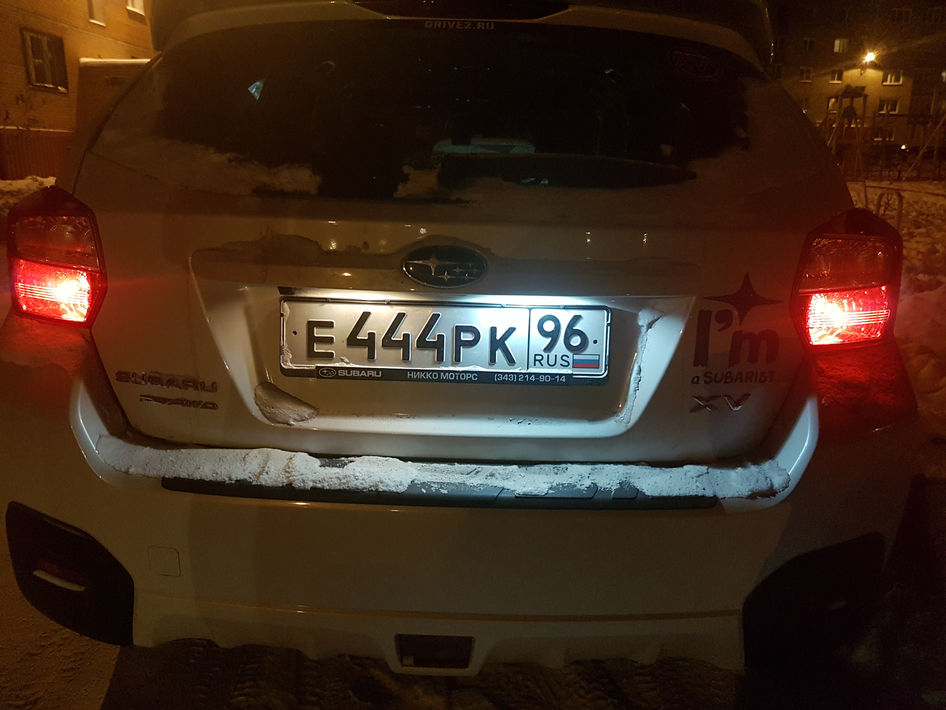

В подсветку номера сначала поставил яркие на 100лм, но их туда много, освещают за бампером дорогу очень хорошо )))
Вполне хватит 40лм, ну или 70лм чтобы поярче. Себе оставил 70лм
И чтобы лампочка не упиралась в плафон, чуток подточил её, около 1мм.

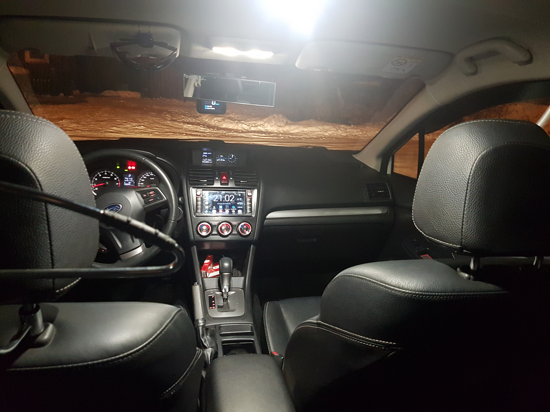

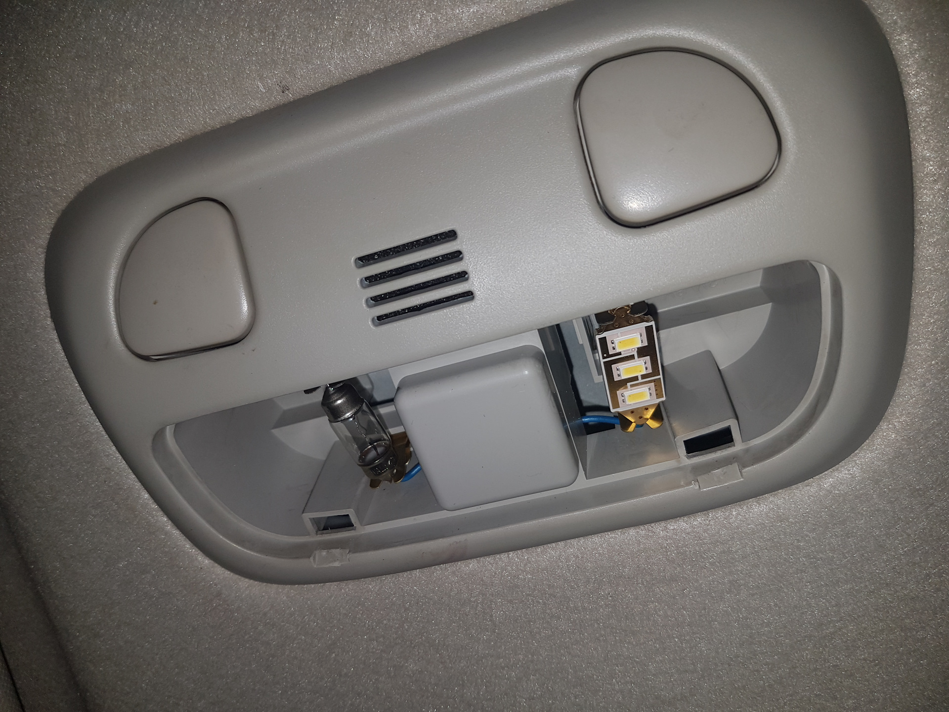

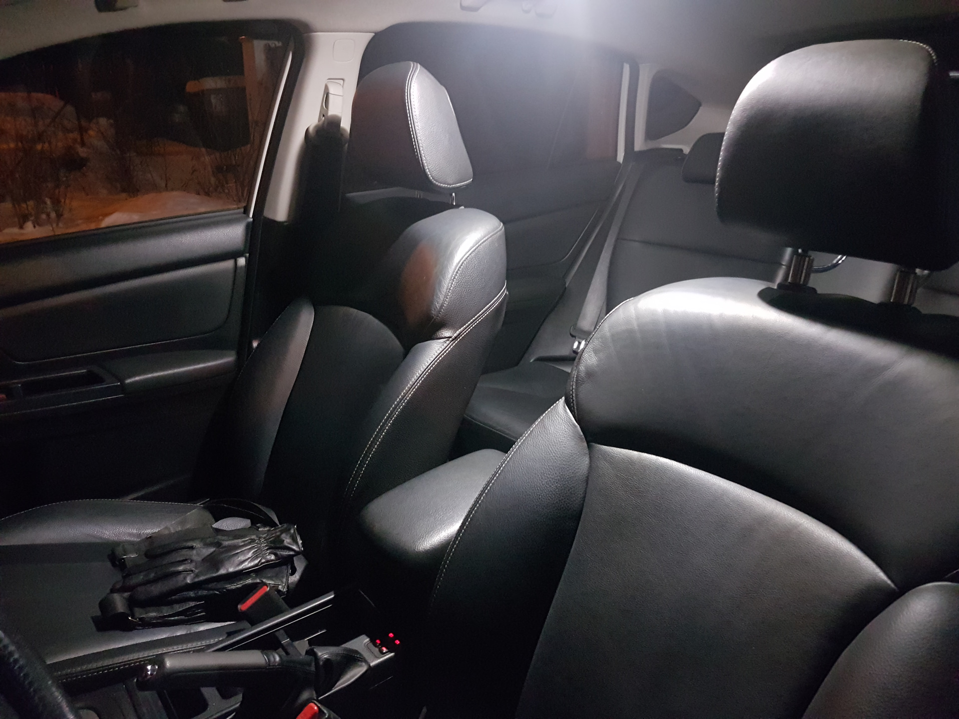

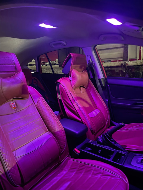

В салоне вот такие на 31мм 100лм. Установил как в центральный светильник, так и в водительском.
Света стало достаточно, и самое главное что он сейчас именно белый, без всяких признаков желтизны или голубизны.

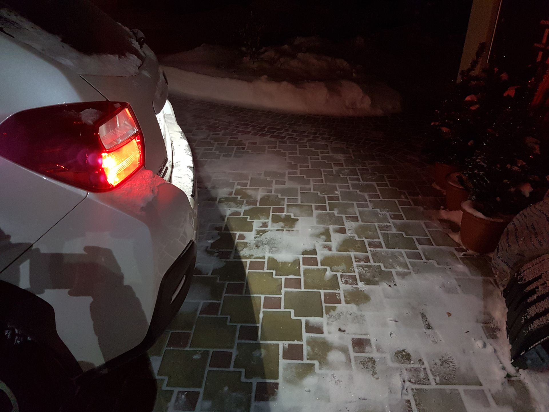

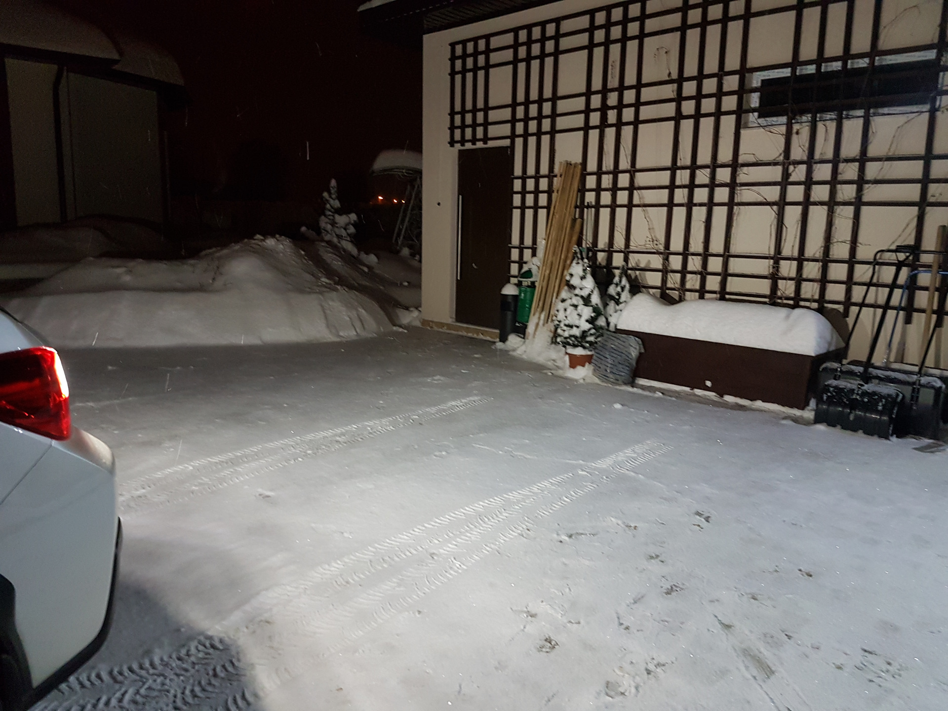

Ну и задний свет.
Ну и повторюсь — лампы работают уже почти год. Всё чётко!
