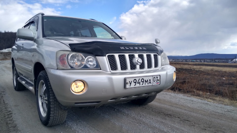

Хе. Хехе. Первый ремонт. Это в Одиссея я залез и ппц, так и не вылез. Здесь — поставил лампочку правого габарита. Какая то хня — патроны с левым идентичны, фары тоже. А справа лампа когда встает, она получается где то за отражателем и светит куда больше вверх. Но пох же :) Кого интересуют эти габариты. Левая ПТФ. Полез менять лампочку — она развалилась и колба упала внутрь.Думал сперва снять ПТФ и вытряхнуть ее, но накуя))) Сделал удочку из проволоки, на конец 2-х стороннего скотча кусочек — и выудил. Посмотрел на разъём и понял что не так. Один провод давно потерял контакт. Лампа (ее цоколь) грелась. Запаял.
