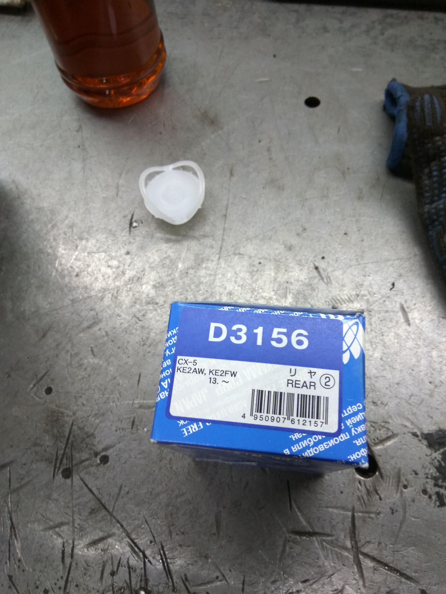

Ничего особенного, провел небольшое техобслуживание. :)
Пишу для себя. может кому еще полезно будет.
Диагностика ходовой — все Ок, кроме задних тормозных колодок.
Поменял:
Колодки KASHIYAMA (Кашияма) D3156
JS ASAKASHI A25001 — Фильтр воздушный
Залил моторное масло IDEMITSU Zepro Touring 5W30 SN GF-5
Фильтр масляный MANN W 67/1
Еще поменял фильтр салонный Filtron, но что-то не сфотал. :)
Update: Вот и первый плюс ведения БЖ. :)
Оказывается маслянный фильтр мне продали не тот, что надо. Он конечно по размерам сел, но Мазда все-таки рекомендует ставить другой.
MANN FILTER W67/1 (B6Y1-14-302A) — для предыдущих моторов Мазда, для наших моторов нужно было брать MANN FILTER W6018 (PE01-14-302A). Это если из Маннов выбирать. Либо другие по правильному каталожному номеру.
Так же подходят фильтры PE0114302A9A и PE0114302B.
Спасибо Mazda-vod, sergey589 за инфу.
И отдельно exclusively за пост: B6Y1-14-302A и PE01-14-302A в чем разница!

Как колодки и какой пробег?
Встали нормально, не скрепят, не скребут. Пробежался на них 30 км, какие-то выводы не сделаешь еще.
А на каком пробеге поменяли?
90000
