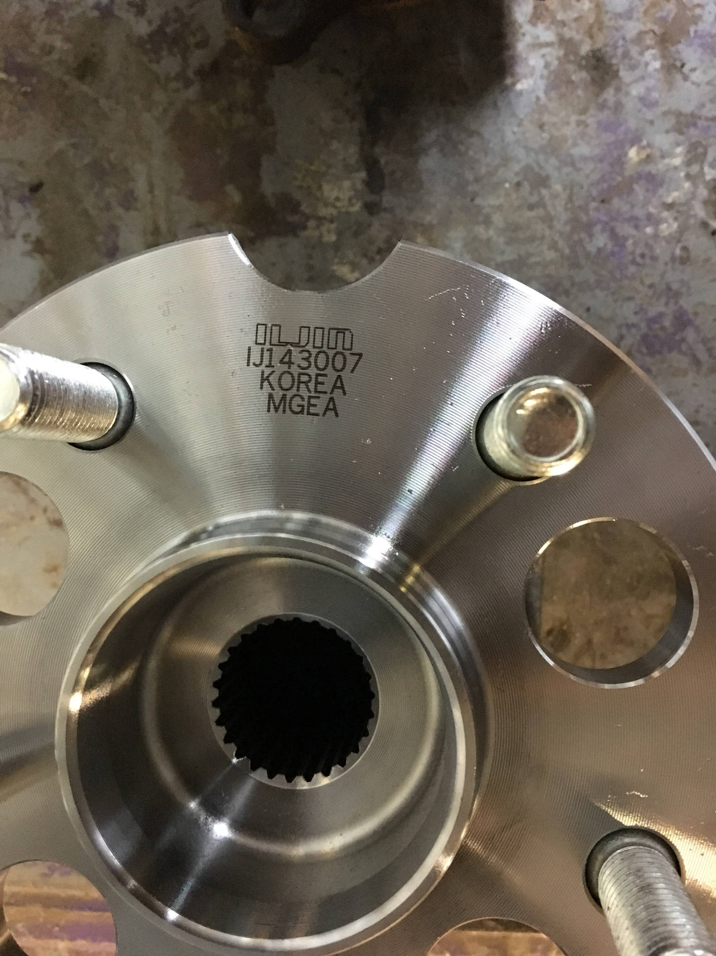

Всем добра! В общем решил заморочиться с невыносимым гулом в салоне Рафика при скорости движения от 40 до &, а на 80 вообще уши закладывать стало…
Первое что попало под подозрение так это раздатка, так как гул отчетливо фокусировался в районе кулисы КПП…
Но бороться с гулом начал с замены задних ступиц, так как на пробеге в 205000 км стояли ещё родные…
Ступицы приобрёл фирмы ILJIN, что понравилось так это хорошая упаковка, корейская фирма, качественное изготовление детали и по ощущениям хорошо смазаны…
Запчасти на фото: 235943

Каждый раз при замене подшипника ступица меняется?
Ступица не разборная, езди гудит или люфтит подшипник ЗАДНИЙ то меняется ступица целиком
Объясните дураку у нас подшипники в месте со ступицами меняются?
Корпус ступицы это внешняя обойма подшипника

Цена какая ступицы?
5250
Ничо так, подешевле оригинала.
Для меня этот факт был одним из оргументов))), так как брать ступицу за 11000 не гуманно, а гарантии что оригинал будет ходит нет
Пометил для себя… Еще один номер другой ступицы — 3DACF038DA.
Уточнение для желающих. Искать эту ступицу надо по номеру, что на ней нанесен — IJ143007. По тому, что на коробке — ничего не находится.

ИТОГ КАКОЙ ШУМ ПРОПАЛ
Уже уши не закладывает))), теперь отчетливо слышно что ещё левый передний ступичный шумит
