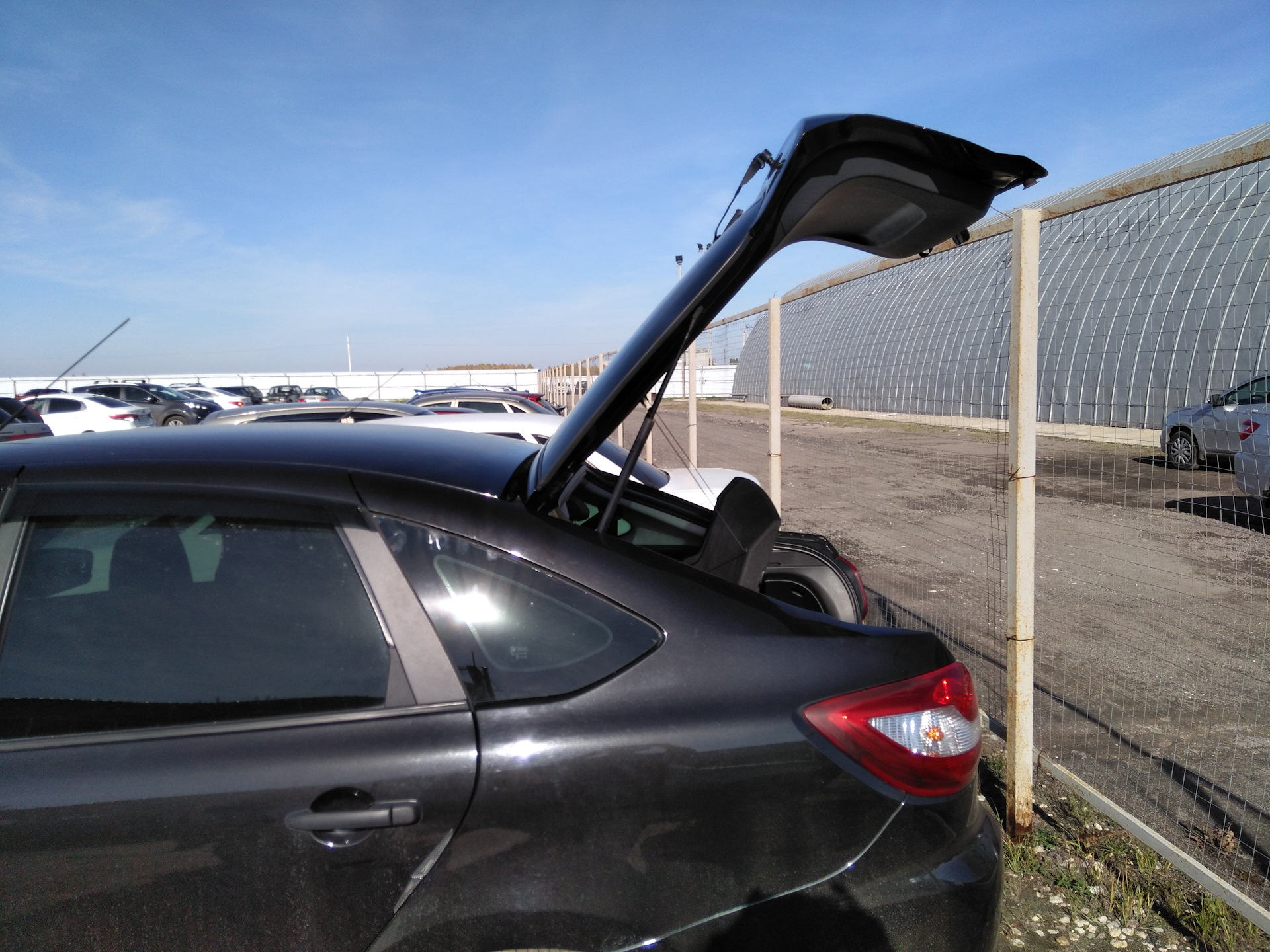

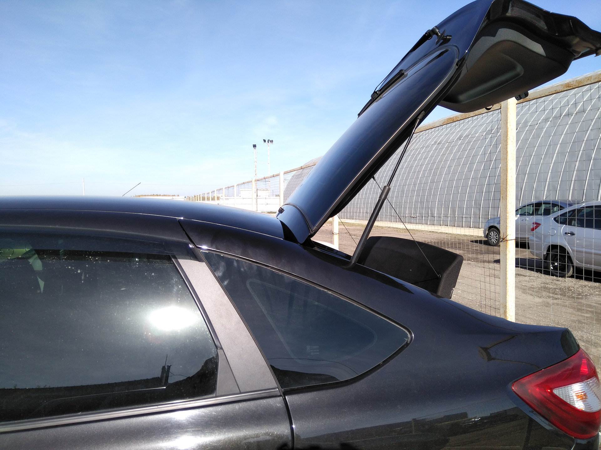

Дверца багажника при полном открытии упиралась верхним спойлером в крышу автомобиля.
По началу я с этим мирился, даже старался не до конца открывать дверцу. Иногда это помогало, иногда упоры всё равно поднимали её вверх.
Связанные неудобства с неполным открытием дверцы, это целый перечень, когда забываешься возясь в багажнике и стукаешься о неё головой. Сама сваливается на спину, пытаясь закрыться. И акробатические упражнения, в попытках дотянуться до отдалённых мест багажника.
Вот только основные из них.

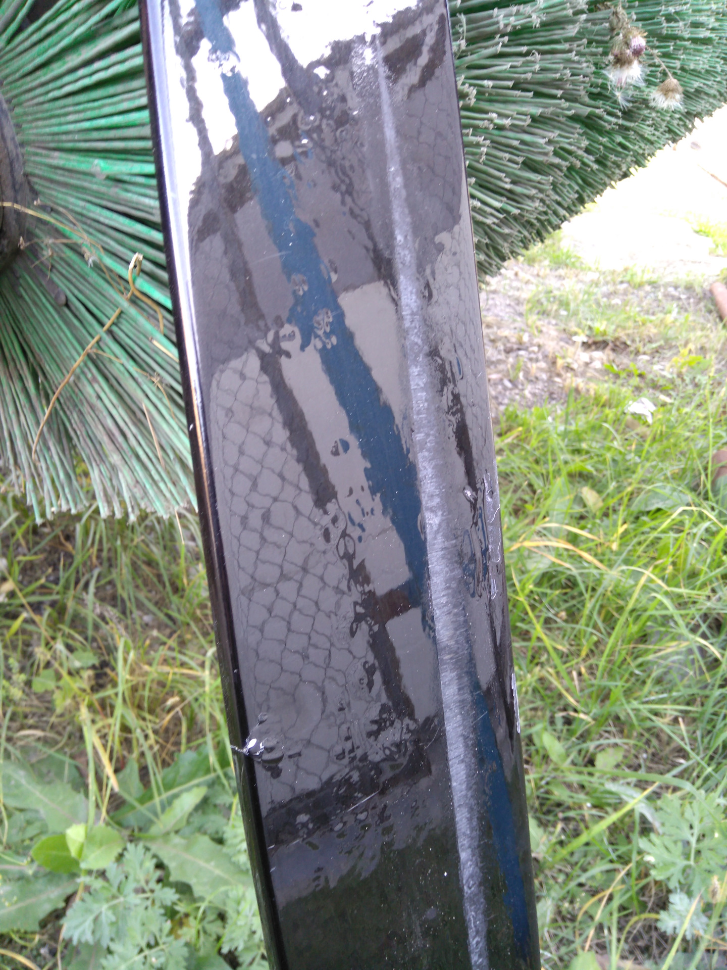

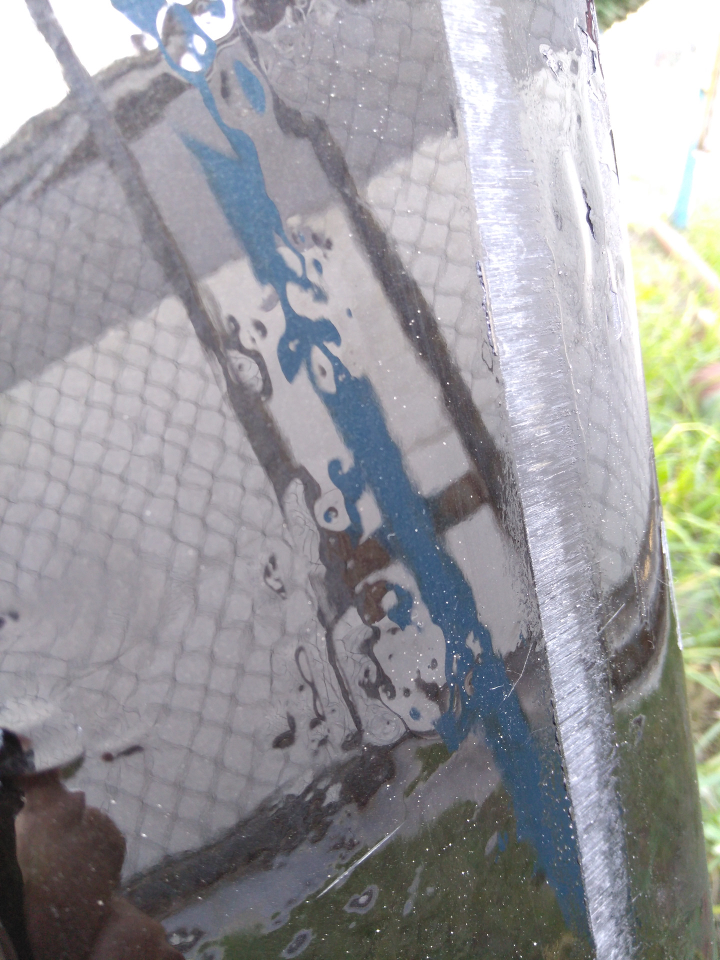

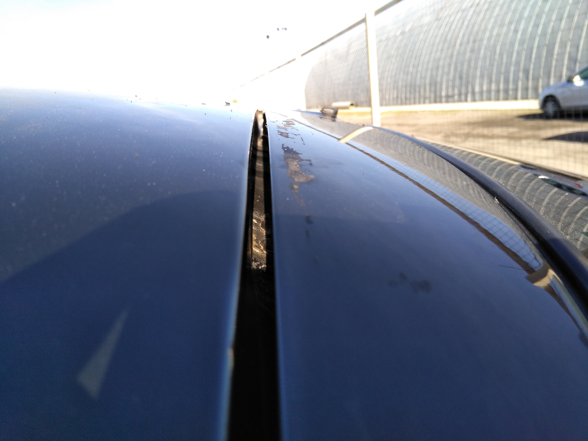

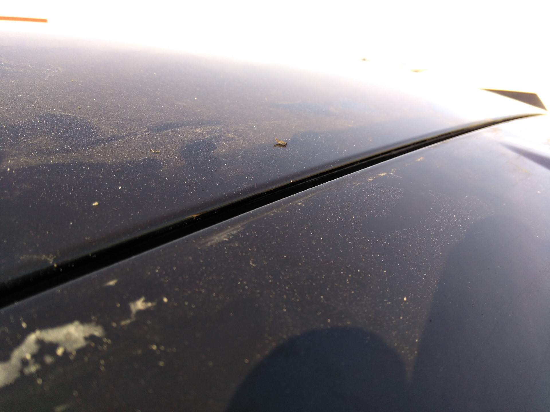

Ко всему прочему, со временем краска на кромке крыши стала стираться, пока на сегодня не добралась до грунта. И виной этому, всё тот же спойлер.
Красил его мой хороший друг, в камере, всё как положено.Грунт, краска и лак.
Но со временем, краска в местах соприкосновения спойлера с крышей, начала пучиться и покрылась шагренью. Пластику свойственно гнуться, вот он и прогибался упираясь в крышу. Соответственно за этот год выросла неслабая шагрень. И стала отвратительно заметной.
Вот по этим причинам, в один прекрасный день, практически спонтанно удалил оба спойлера. Меня посещали мысли о деинсталляции, даже советовался с супругой. И пару дней назад, в обед снял их.
Верхний ни как не хотел поддаваться, но под напором силы, банковской кредитки (заблокированной) и при помощи коллег, он успешно лопнул и снялся.
Я ни сколько не расстроился этому. Продавать его я уж точно не стал бы, а использовать повторно мне бы и в голову не пришло.
Нижний спойлер, лип спойлер, не доставлял неприятностей. Только после зимы немного стал отходить с одного уголка. сказывалась неточность во время установки и конечно намерзание воды попадающей под него.
Нижний снялся очень легко, без посторонней помощи и кредиток.

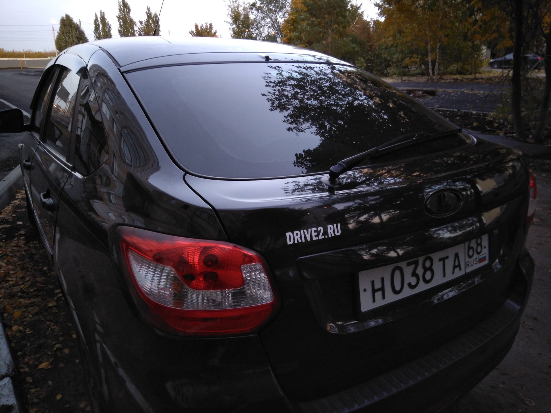

Ну и конечно теперь я очень доволен тем, что дверца багажника теперь открывается полностью.
Так что, теперь мы выглядим вот так.
И кстати так, мне и супруге теперь гораздо больше нравится.

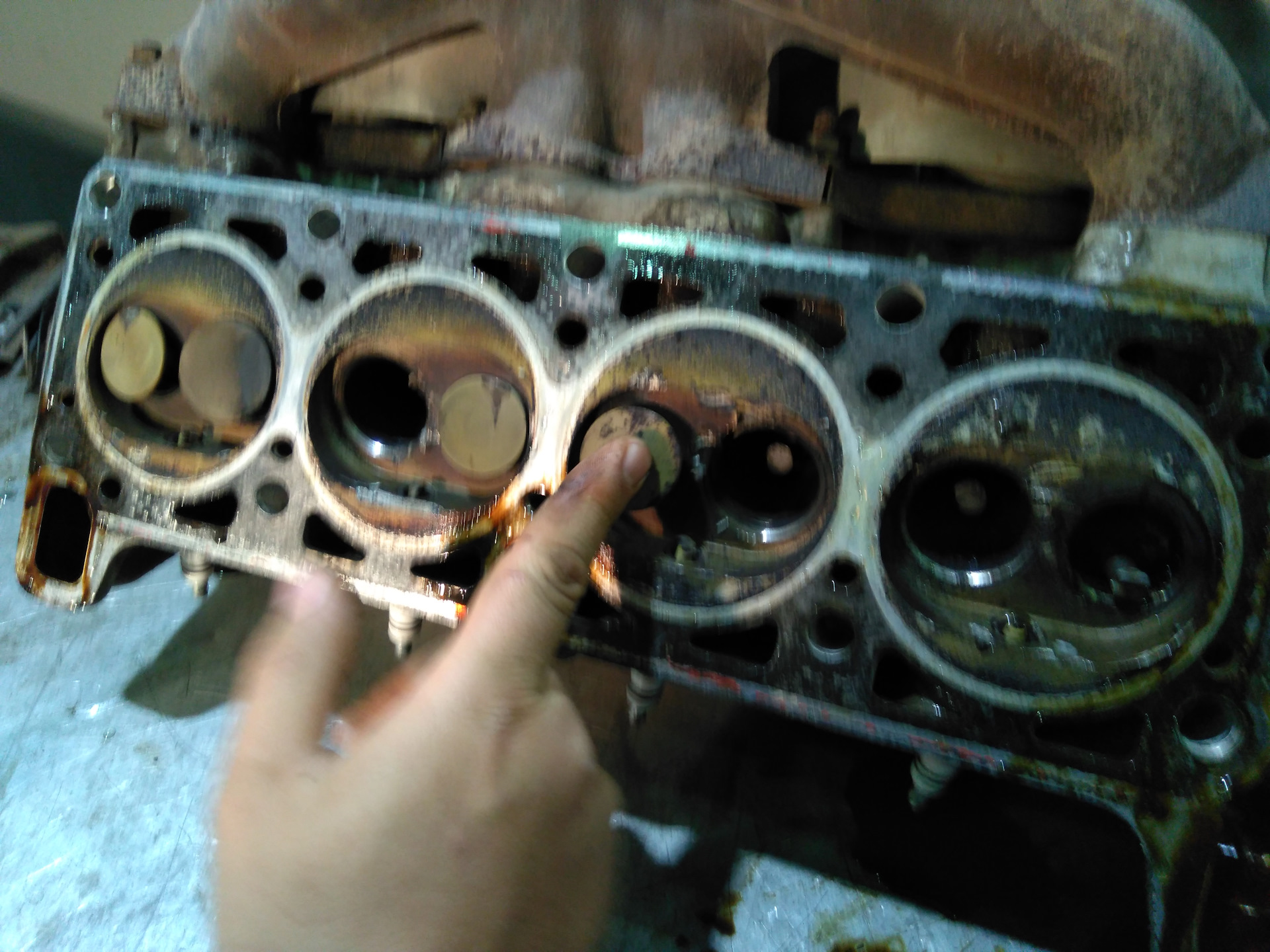

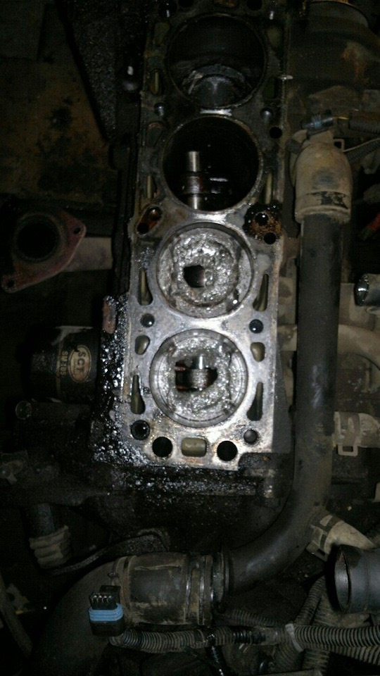

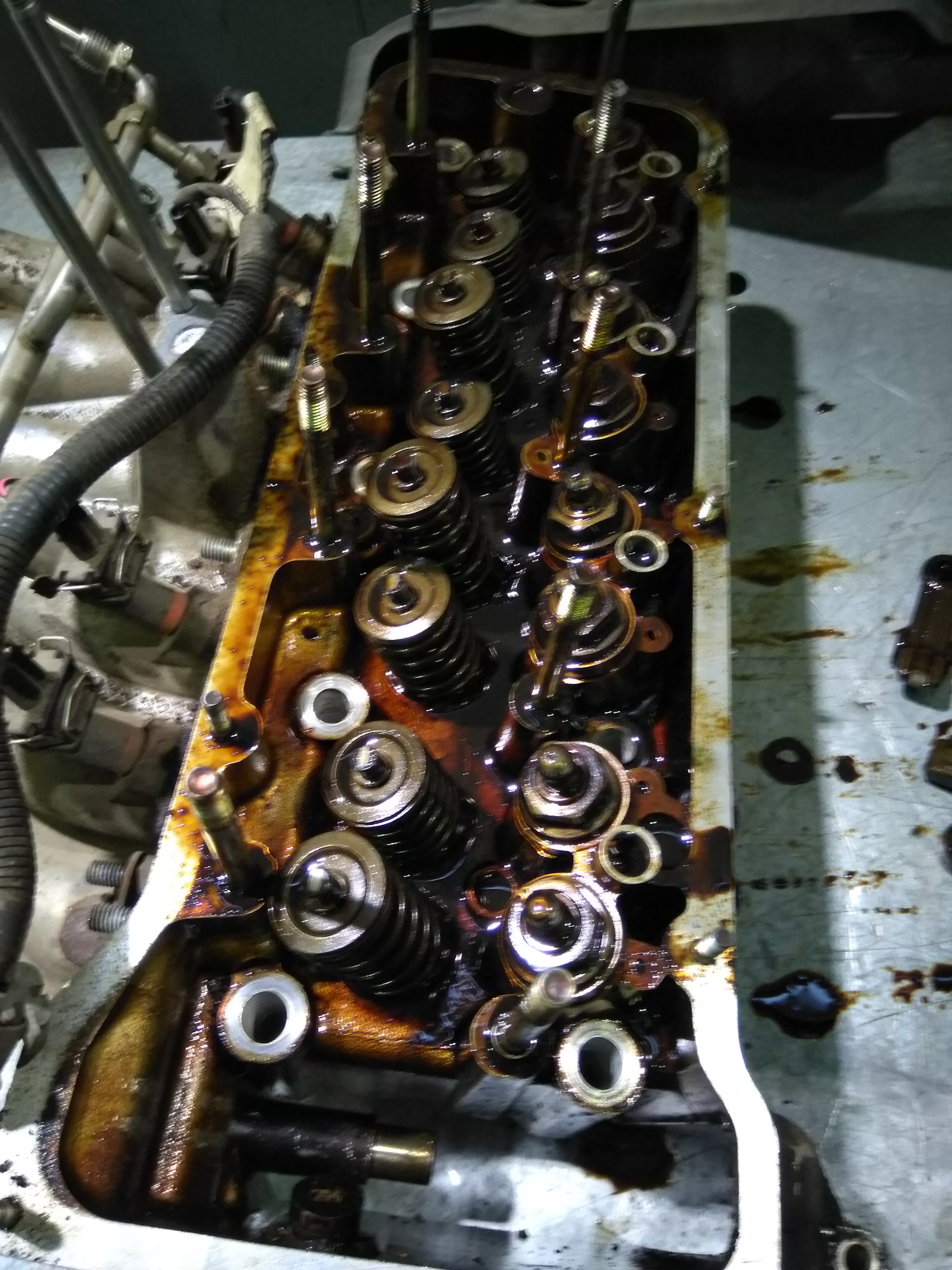

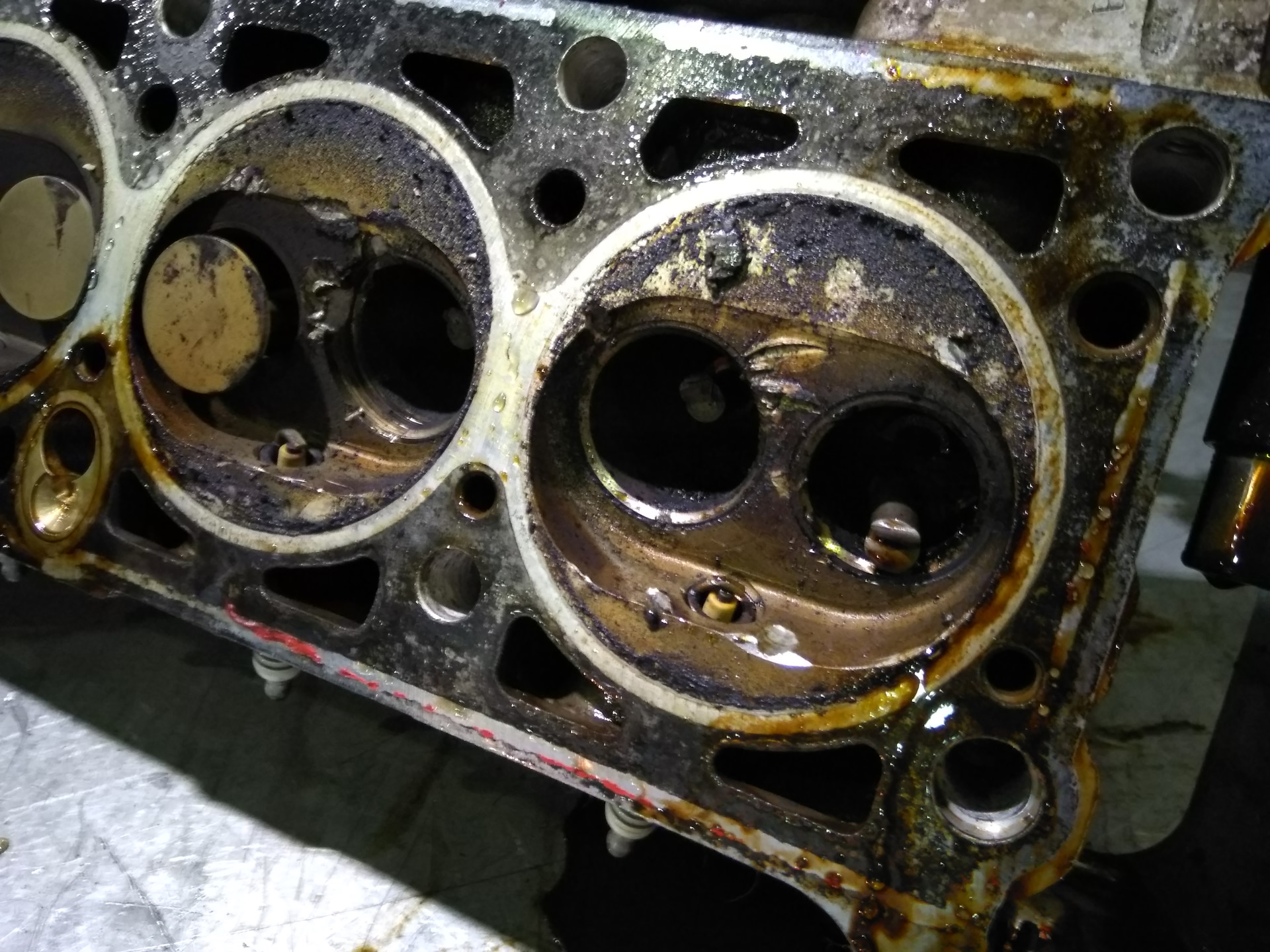

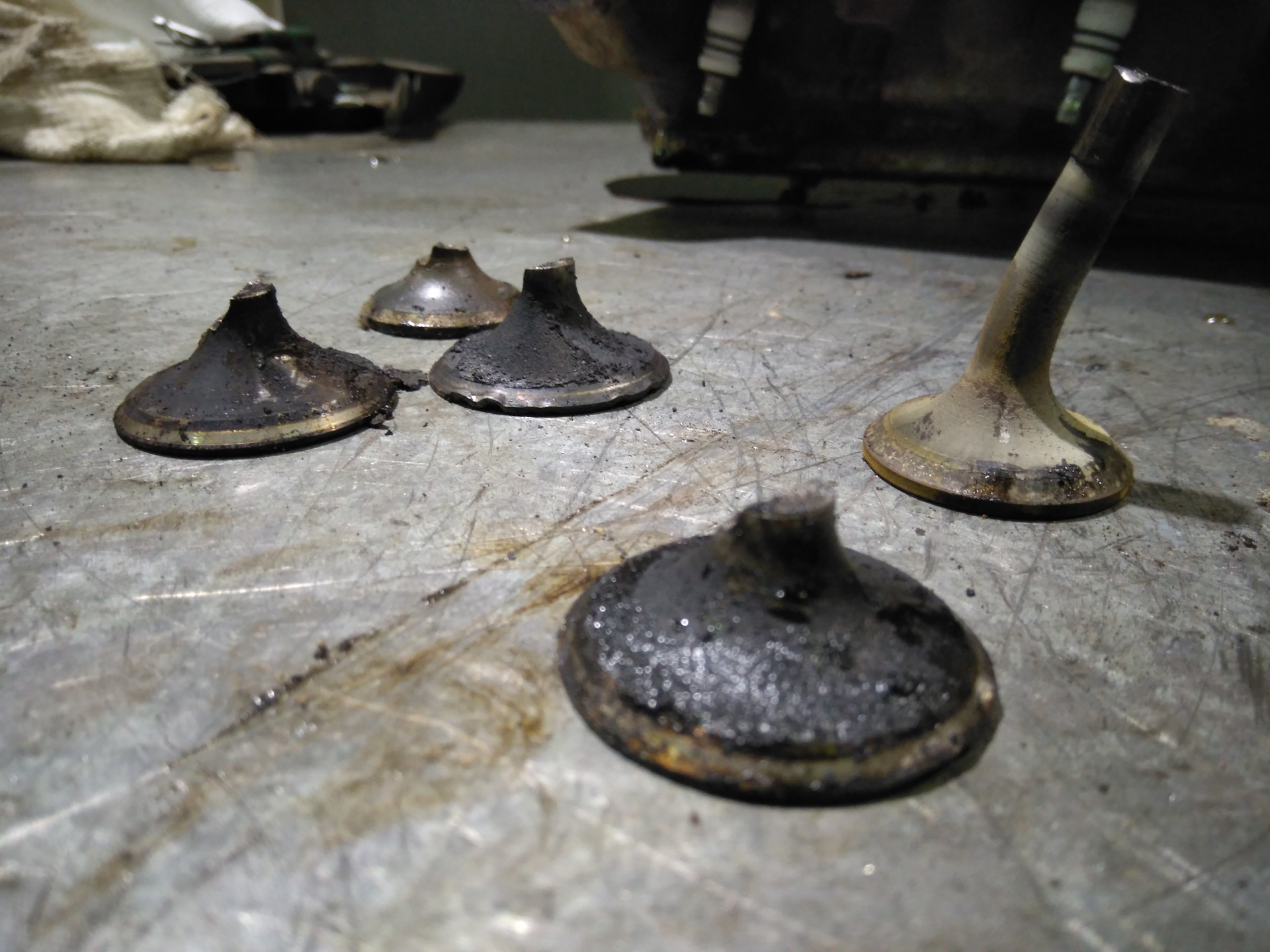

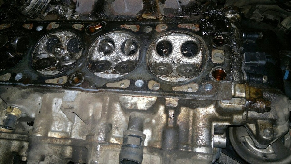

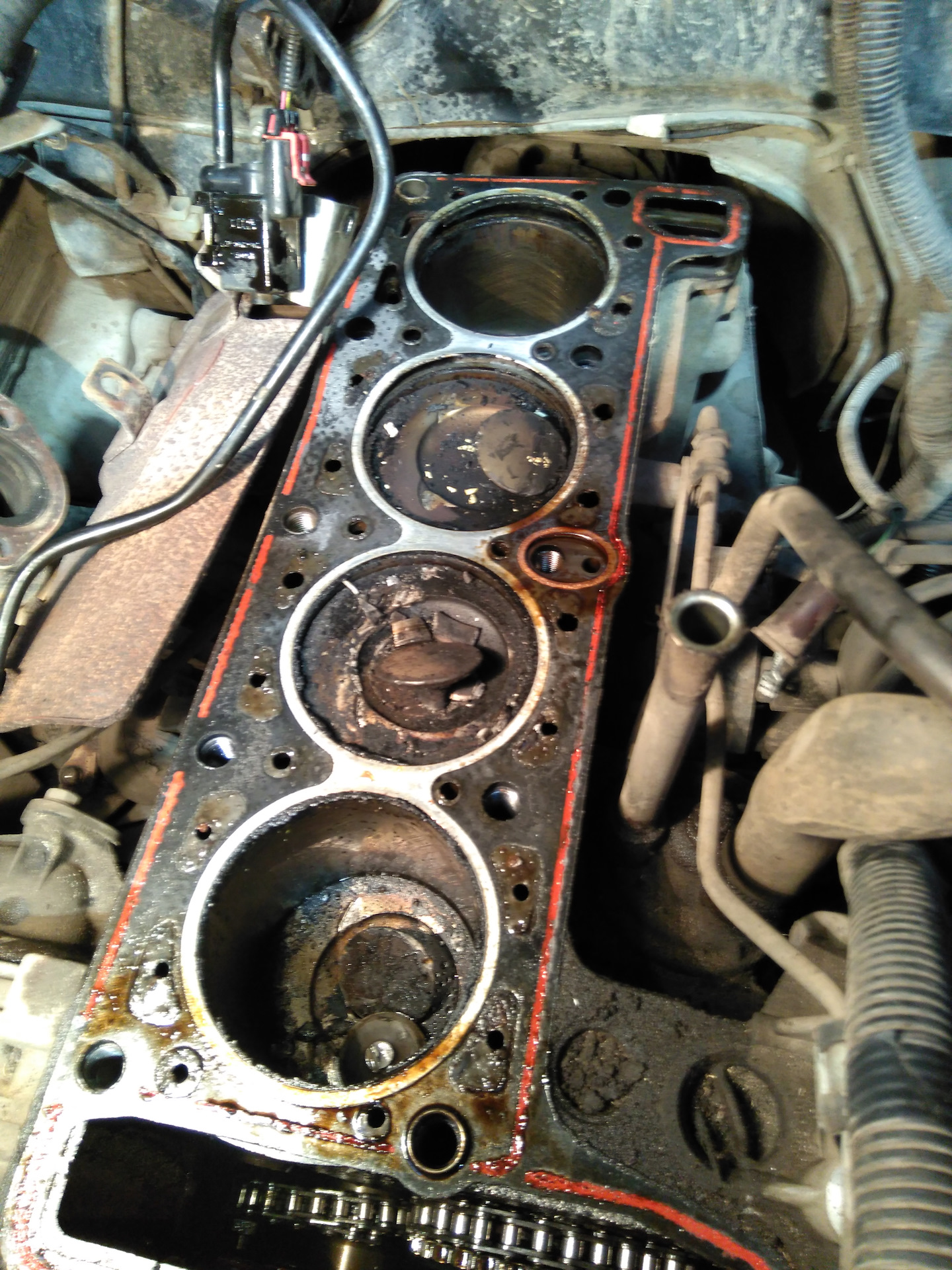

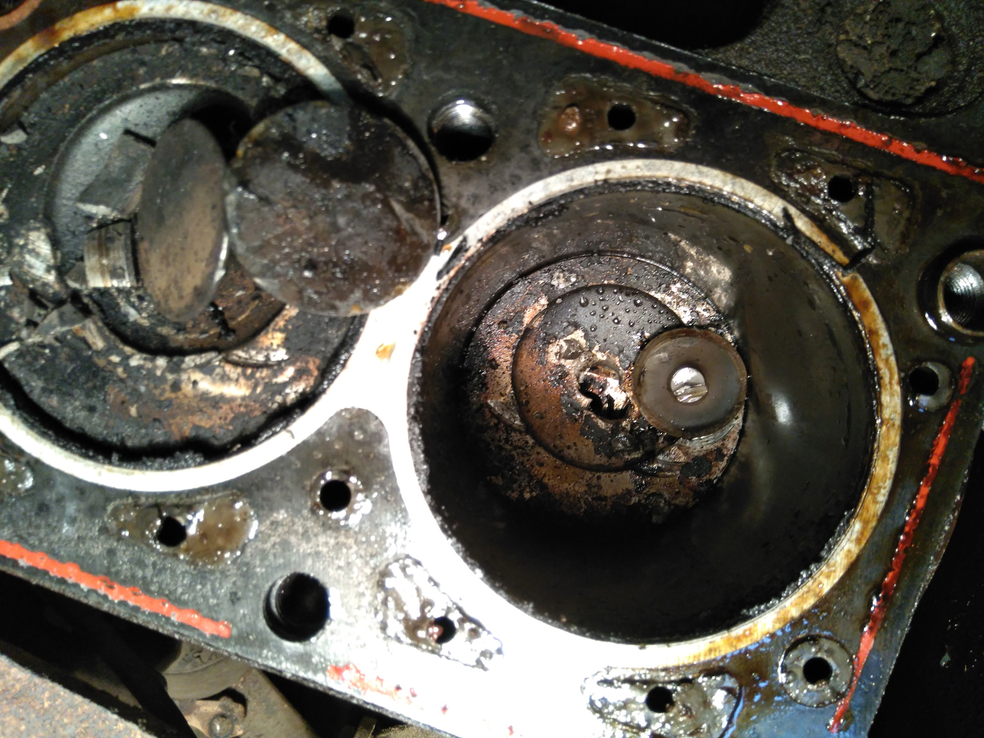

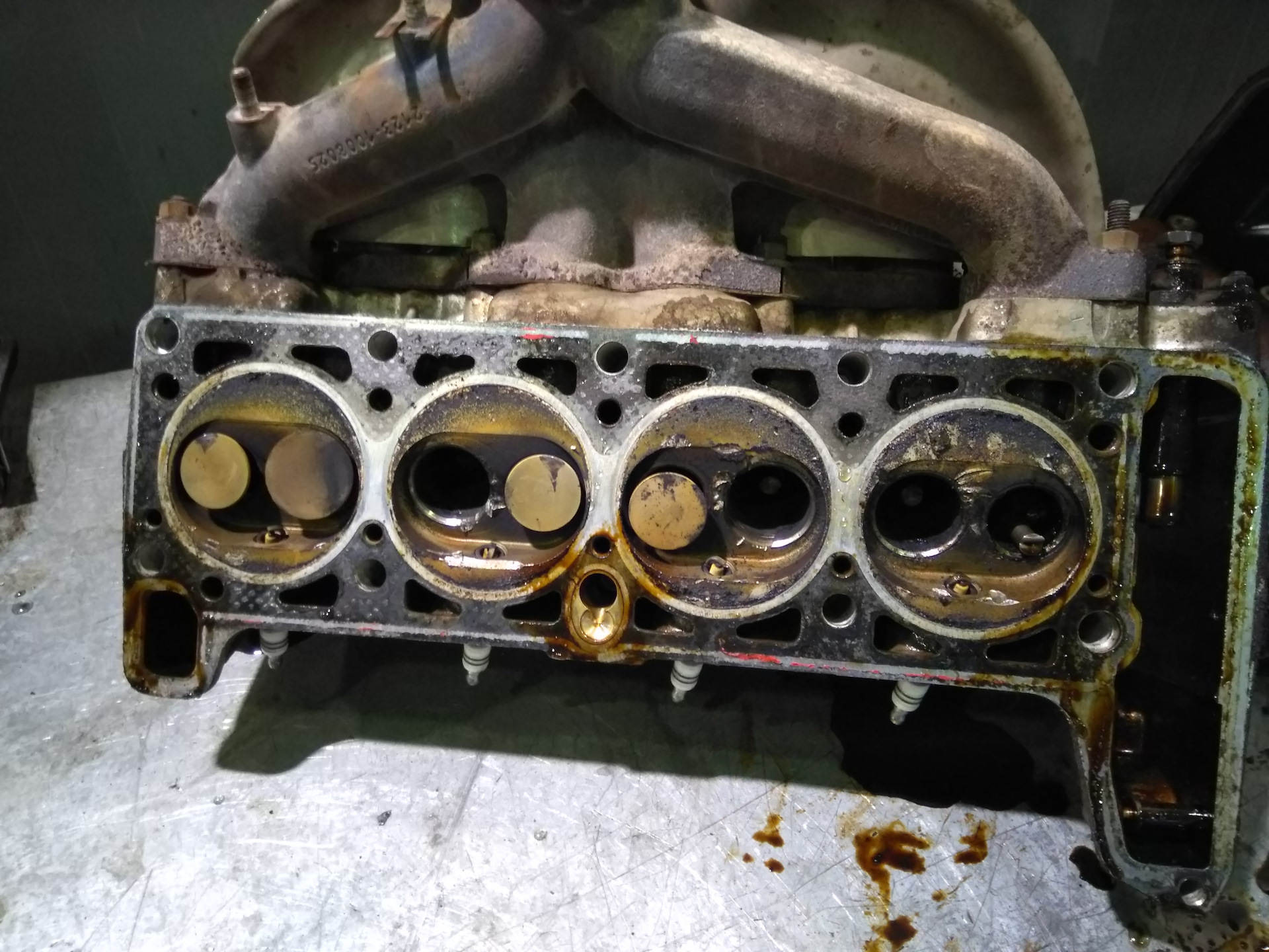

Сегодня на ремонт приезжала шеви нива, точнее её привезли.
Фотки фнизу оставляю без комментариев, а от себя добавлю.
Слетела цепь, разбило в дребезги успокаиватель цепи. Клапана столкнулись с поршнями. Посрубало клапана, они просто вываливались. Посекло весь блок осколками. Пробило насквозь поршень.
Ремонт с заменой обойдётся примерно в 80000 рублей.
Вот такая у нас работа.

новый мотор покупаешь и все, этот уже нормально работать не будет не когда
Антоха, хозяину нивы говорили об этом. Как он сказал, так и сделали.
А движок на Ниву новый не проще купить?
Видимо нет.
Я даже теперь и с новой машиной и боковые дефлекторы не стал покупать и ставить. Лишнее всё это и от лукавого. На машине должно стоять всё штатное и продуманное, а не пару ненужных "ништяков" для обеспечения благосостояния класса торгашей (считай менеджеров и т.д.)
Уф, спасибо дружище, с пользой твой комментарий по поводу спойлера. Я всё лето думал — нужен он мне или нет. Благодаря тебе теперь однозначно ставить не буду!
Рад что пост был таким полезным.
А я знаю, какой спойлер не мешает открытию багажника, но никому не скажу)))
А вот нижний, я б вернул…
Cпасибо Иван, посмотрим.

Думаю нижний надо бы вернуть на место, а вот верхний изначально не впечатлял.Да всё вроде бы неплохо, но неужели тюнингисты не могли предвидеть этот косяк?
А вот хозяин Шнивы по ходу сам прошляпил цепочку((((Щас по минимуму подшаманить и кому нибудь впарит побыстрому.А новый хозяин будет мучиться.
На счёт спойлера пока париться не буду, до лета, там видно будет.
А со шнивой скорее всего так и будет.
Без спойлеров лучше, с завода нет, значит не надо оно:-)
Согласен Андрей. По началу внешне подцепило. Одна такая была в городе. Даже спрашивали иногда где брал.
Кстати двигатель дешевле новый(другой) купить, чем чинить этот, тоже проходил обрыв ГРМ по жёсткому
Точно не знаю, но хозяин нивы настаивает на дешёвом ремонте с заменой только клапанов и поршней. Хотя по большому счёту надо и шатуны менять, шлифовать, да и с зеркалом беда.
Но хозяин барин. Как скажет так и будет.
Думаю дальнейшая судьба нивы будет присадки и авто.ру

Причём я не осуждаю его, тащить машины с того света дело затратное и не благодарное, на моем счету 2 таких экземпляра, одна была любимой, вторая кормилицей, поклялся себе, что больше никогда в жизни не буду заниматься такой фигнёй

Новый мотор посчитали в 100К, купил донора за 45, всё дешевле, тем более донор разошёлся запчастями потом
Хороший вариант. Нивоводу советовали двиган купить с развала, после аварии например, дешевле вышло б. Но не хочет.

Я как раз мечтал поставить верхний спойлер, теперь передумал.Шниву жаль конечно(а мы все ремень плох думаем, цепь выходит не лучше!
Толя, для красоты сойдёт. Но не на долго. Из за неудобств и побочки, лучше всё таки воздержаться от установки такого сомнительного тюнинга.
Вот так вот, даже цепи слетают, не говоря уже об наших ремнях…
