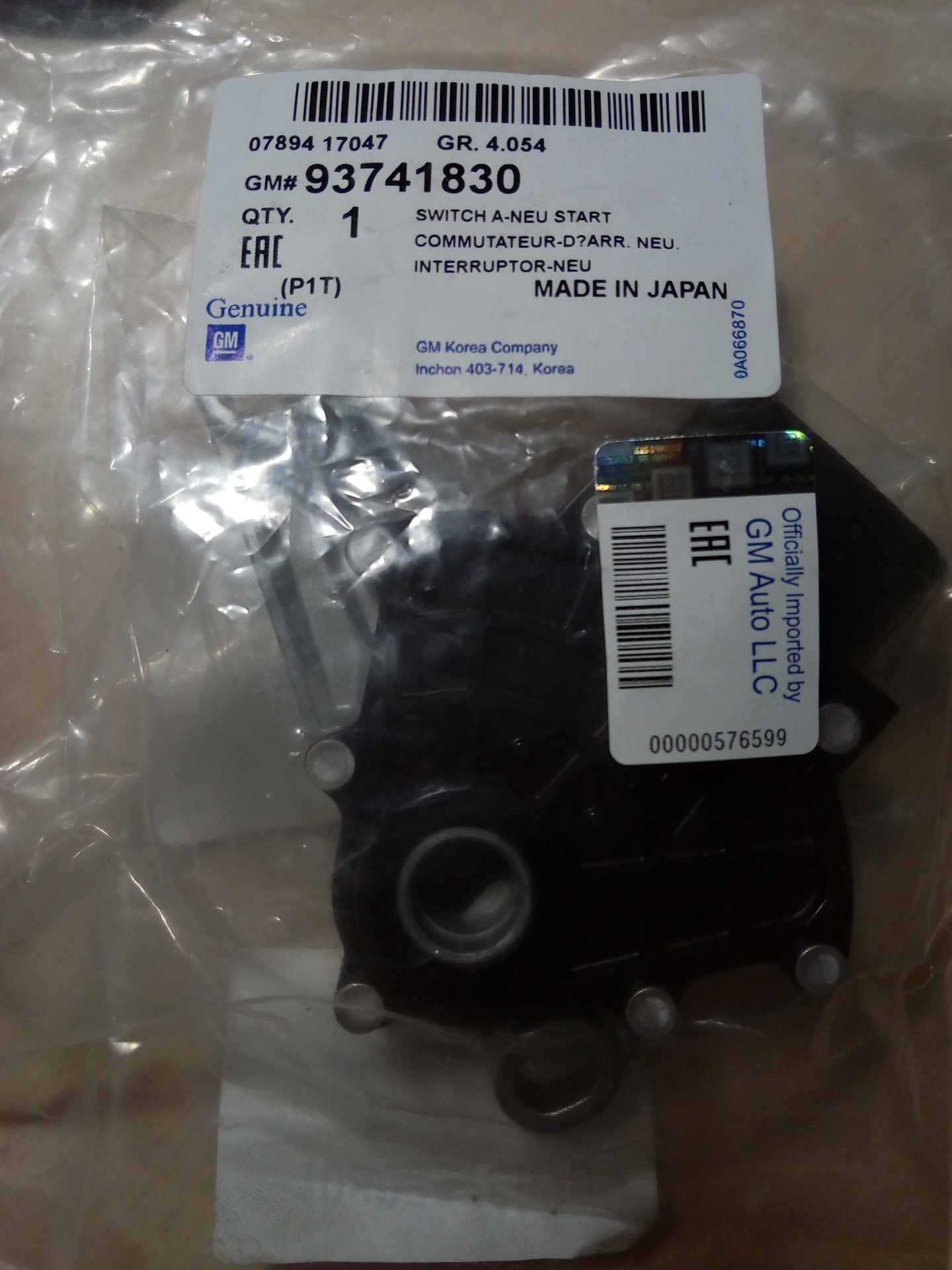

Решил на днях, наконец, разобраться с мучившим меня долгое время Check Engine с ошибками Р0700 и Р0706. Программа-тестер по OBD описывает их как "ошибка электрики АКПП" и "датчик селектора АКПП" соответственно. Появлялись они каждый раз, когда переводишь рычаг селектора в положение "R" (но это естественно конкретный случай, варианты могут быть и другими), переключение положений селектора сопровождалось толчками. Проконсультировавшись на нескольких сервисах по обслуживанию "Автоматов" наслушался всякого, но решил не спешить и попробовать своими силами.
В общем начал с замены этого самого "датчика селектора АКПП" ( он везде называется по-разному, где-то "переключатель режимов АКПП", где-то просто "селектор АКПП" в общем кто как переводит). Схема модели подсказала номер 93741830. Стоит этот переключатель не мало- от 8 до 12 тысяч рублей. Меняется он не очень сложно, мешает только аккумулятор. При замене у старого по отваливались лепестки на креплении, разъем был залит водой, в общем давно требовал обслуживания. В целом вещица нежная и ее нужно беречь, особенно от влаги. После замены обе ошибки исчезли.

Датчик( на самом деле это переключатель режимов) видно на коробке (справа от двигателя под аккумулятором) к нему еще подходит тросик из салона от рычага. На него легко попадает вода, нужно периодически снимать разъем, продувать и защитить от влаги.

Смазать там по факту можно только разъём электрический. Сам переключатель не обслуживаемый(хотя некоторые умельцы потом его на заклепках собирают) если ему уже много лет, то лучше не снимать его с КПП, т.к. у меня например при снятии обломился лепесток крепления и ставить обратно его уже было нельзя.
