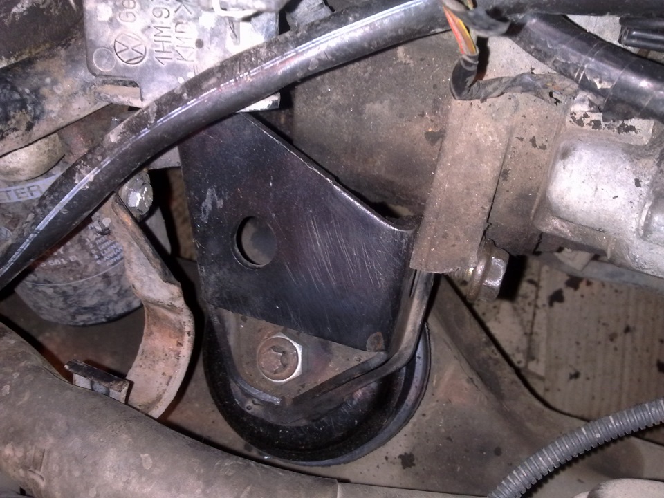

Обломился передний кронштейн.
На его замену, на разборке у Скорика купил такой же кронштейн.
А вот разница с кронштейном от Б3.
что бы там не говорили.но они разные.хоть и по крепежу совпадают.
Площадки прилегания к подушке находятся под разными углами.
Думаю то, почему все это произошло является очень сильное проседание подушки.
Хотя не факт!
На замену куплена подушка Corteco 21651938
Ушко на кпп обломилось.придет время сниму коробас и приварю ухо обратно.

У меня кронштейн сломался после замены подушки через месяц
привет! подскажи пожалуйста как по качеству подушка кортеко? стоит ее брать или лучше что то другое?
после оригинала самая нормальная!
спасибо)
оригинал уж больно дорогой!)
Попандос с кронштейном.
да.было неожиданно)

когда менял подушку думал она у меня просела (на 5мм меньше новой), теперь вижу что значит "подушка просела".
мне предыдущий владелец в прошлом январе показывал чеки, что подушки все три поменял.значит его наеб**и.
MaksimusUA
лучше чтоб просела чем вырвало =D у меня осенью подушку оторвало )))
