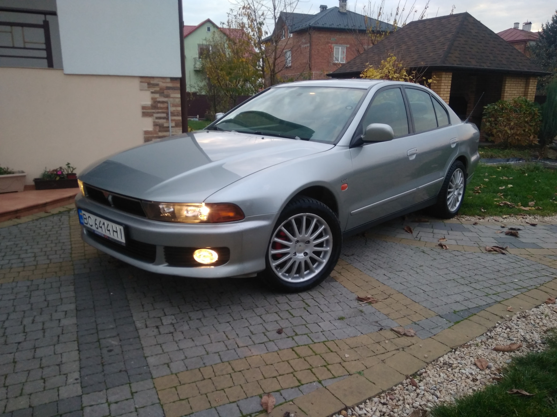

Жду опробованных советов! До этого, были 45. Большие диски, пока не планирую.
Вопрос! Какую максимальную по высоте, можно поставить резину на R17 диски, при стоковом клиренсе?
Mitsubishi Galant 2002, двигатель бензиновый 2.5 л, 175 л. с., передний привод, механическая коробка передач — шины

215/50 R17
а какая ширина дисков была? 6,5 или 7?
оптимальная резина 215\50\17
Спасибо за совет! При замене учтём. А это при стоковом клиренсе?
ага (на моей старой леге такие были, та что на аве)
если амморты живы, то 235/55/17 и 38 вылет. задние арки прям впритык, но выглядит чотко) Вроде не чиркало груженным
PS поздно увидел…у меня девятый гал))
225/50/17, 55 уже шоркают если сзади пассажиры
Да, Спасибо!
215/50 R17 нормально больше нет смысла жрать бенз будет и спидометр врать, а в идеале 215 должна быть 45 профиль
У меня и есть 215*45*17, но видно с резни прогодал — жестковато. Вот и пытаюсь понять, что можно сделать.
А Я хотел как у тебя поставить размер но как раз побоялся что жестко будет и по нашим говнодорогам грыж нахватаю, но смотрится 45 четче :-)
Да, смотрится хорошо! Но походу надо резю по круче.
У меня лето 215/50 R17 а зима 205/55 R16 по жесткости примерно одинаково

215/55-хорошо встают, гонял с новыми стойками, зад не шоркар, перед тоже))))
если 225, то 50 встанут норм, ну и так, далее…225/55-уже не встанут
Понятно. Спасибо!
У меня стоят 215/55/17-7.5 и вылет дисков 35.
В принципе нормально, правда если посадить сзади 3 человек, то немного чиркает задние арки, при раскачке (в том месте где брызговики), если вылет диска меньше моего, то станут норм должно быть.
А передние колеса, бывает до пластика достают, незначительно конечно, но это при хорошей яме или на скорости.
у меня стоят 17/225/45 сервис мены сказали что при такой ширине и таком диаметре высота 45 это потолок, да и так видно что на задних колесах миллиметры до рыла остаются да и с переди тоже при выверте колес до упора. Но на 205 скорее всего можно поставить и по выше на 50 или 55 но это все нужно смотреть либо поставить 18 диски с высотой 45 в принципи то же самое что и 17/50. Помните одну важную деталь при увиличении диаметра колеса падает крутящий момент не на много но падает максимальная скорость вроде бы не изменится а вот прожорливость выростет, к примеру у меня стояло лето на 15/60 так на них машинка меньше жерала плюс приемистость тобишь крутящий момент был заметнее лучше, сейчас зиму поставил, машинка стала жерать больше за счет того что лапти стали больше шире нужно больше энергии что бы их раскрутить, поэтому вот как то так. Это всего лишь мои наблюдения. 17/225/45 самое то, и смотрится красиво и без лишних гемороев.
Понятно, спасибо!Со многим согласен, остальное не проверял!

Насчет прожорливости не совсем согласен т.к разница в пройденном расстоянии р15/60 и р17/45 примерно будет отличатся километров на 10, т.е по спидометру будет 100км а на деле 110, а это где то литр бенза.
то что падает динамика, это верно, но как говорится красота требует жертв)))
и еще при такой смене колес, спидометр будет врать, так что перед гайцами с фенами надо быть осторожней
Про прожорливость- да примерно литр два больше хавает, не критично, но факт плюс зимние прогревы и вот на 20 литрах удастся проехать не более 150км. Зимой. Так что вот как то так.

а чем 45 мал? Знаю 55 ставили, но уже терли
На 45 дубовато, но думаю что это резя. да и запас по аркам вроде позволяет.

Хотя многое от стоек зависит. У меня немного опущена мордашка
У меня зима 205/55 и все нормально)))))
Спасибо за инфу! пружины сток?
перед сток, зад от легнума
205/50. Себе такой размер буду ставить.
Какая у тебя ширина дисков?
По ширине сложнее, нужно смотреть.
У тебя 7J скорее всего будет. И вылет посмотри.

смотря какой вылет и ширина литья. 215/50 можно я думаю тебе поставить, чуть что раскатаем арки))
Лето 215 у меня и стояли!
215/50? а ты зиму хочешь поставить?
Мне не понравился 215/50. Колею не держит.
ну да, есть такое. ставь 225/45
Если 7J, то 205/50 оптимально.
По колее на 215-х согласен, 225 поможет? Ставить планирую на лето! Зима 195 60 R15 и поразила мягкось! вот думаю, на сколько высоту можно поднять?
