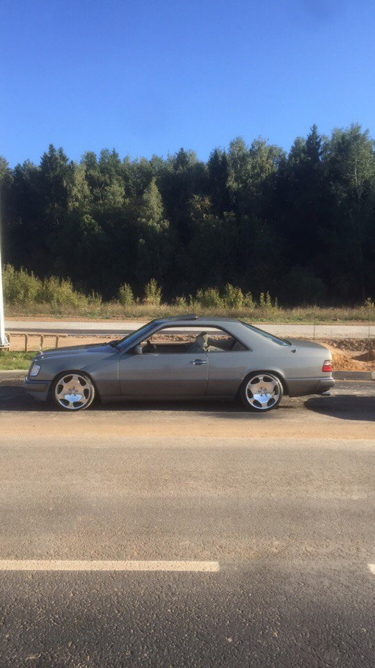

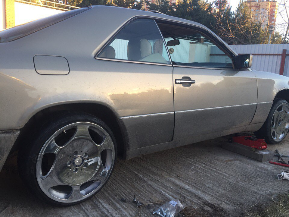

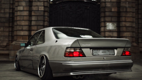

Чтобы не грузить кого то рассказами моих мучений, фото "До" и "После" установки подвески на одних и тех же колесах(ну почти).
Дальше текст для тех кому интересно не только посмотреть на До и После)))

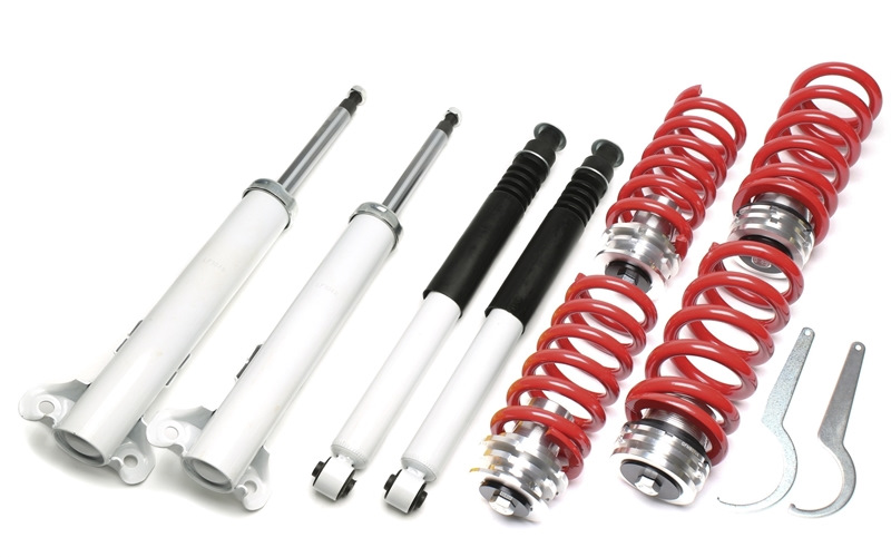

С мерсом, когда настало время решать что делать с подвеской, выбор состоял из 2х вариантов статичной подвески:
— HR CUP KIT -45/-60
— TA TECHNIX -45/-45
Оба варианта являются комплектом стоек и пружин под них.
Про HR я много читал на зарубежны форумах, все его хвалили — хвалой и обусловлена стоимость и труднодоступность на нашем рынке.
В конечном счете решил взять TA Technix как вариант "на сезон" по скольку в машине нужно еще много делать по мимо подвески, и как известно, с первого раза никогда не получается добиться того вида к которому ты стремишься.

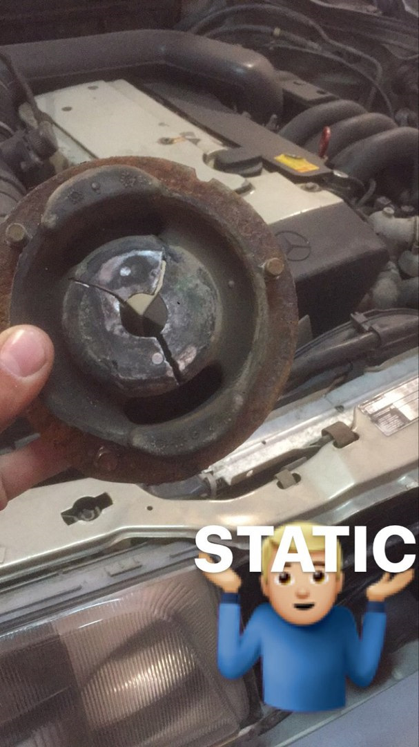

Последний пункт хотел бы дополнить, что я ездил на резине 215/35 а также поставил самую тонкую резиновую проставку под пружины из возможных. Все удары приходились на амор, опору и кузов.
В конце концов опоры сдались и треснули, что свело управляемость авто не то что к нулю, а к -10. Совершенно не предсказуемая рулежка и отдача.
Вслед за опорами померли и стойки. Как потом оказалось, данные стойки посредственно можно назвать "стояками для пружин -45" — уменьшенный размер стойки относительно стока TA Technix осуществили путем укорачивания штока на 3-4см, но совсем ничего не делали с корпусом амора — который в данной (моей) конфигурации был постоянно сжат на 80% и оставшихся 20% не хватало чтобы отрабатывать удары.
