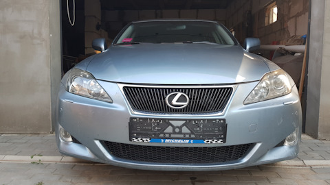

Итого, имеем дизельный IS220d 2006 года. Автомобилем владею почти месяц. Итак, при покупке, средний расход показывал 9.6 литра. Ну что же, ввиду явных проблем в ходовой (заклинившие суппорта по кругу, убитая в хлам передняя правая ступица), а также расходниках, которые менялись, ну от силы год назад. Такой расход не пугал, а в принципе, машину люди смотрели часто, думаю в тапку ей садили прилично. Ну это ладно. По покупке было сделано ТО. К моему удивлению, в машине не заглушен ЕГР и сажевик. Круто наверное думаю, бережная эксплуатация. Де факто машина к нам из Германии приехала в 2014 (инфа 146% по базе ГАИ) году, что позволило подумать, что прошлый владелец клал на машину полный болт. В общем, тормоза, ступица, фильтра, масло заменено. В итоге, добрался и до чистки ЕГР. Почистил, естественно поехал на тест. Расход по бортовику порадовал, что-то очень близкое к паспорту. Но так было дня 2. Даже фотопруф есть среднего расхода (трасса/город) по соотношению 60/40.
Но чудеса потом закончились. А именно средний расход стал 9.5-9.6, при том, что сейчас с утра постоянно машину грею пару минут. Сразу с пуска никогда не стартую. Ниже 9 в городе не падает вообще, при сбросе расхода мгновенного, конечно можно для отвода глаз стартануть со среднего 7.5, который до конца дня вырастет в 9.5.) трасса при 120, показывает 7,6.
Так то бензиновый TSX жрал на литра 2 больше по городу. А по трассе, так вообще то на то.
Машина в тяге не теряет, не дымит. Езда по городу с переключениями на 2.2-2.5 тыс. Ускоряюсь на машине не так часто, как мне хотелось бы. Ибо боюсь вообще тогда расход представить)
Больше пугает, что живу в пригороде. Машину брал специально для поездок Минск-провинция причём ежедневных. По сотке минимум в день наворачивать. Вчера, поездка на Минск и обратно, общий пробег примерно 60-70 км, сожгло где-то литров 7 топлива. При скоростях 100-115. Не знаю, может таковая моя участь и этот движок уменьшению расхода не поддаётся. То в принципе, проще уже было IS250 взять)
Грешу на ещё не чищенный впускной коллектор. При покупке диагностику делали, форсунки в порядке, как и давление турбины.
Хотелось бы услышать советы бывалых. К слову, не могу найти прокладку впуска на автозапчастях, ее при снятии хватит на 2-ой раз? Что ещё следует посмотреть? На фото расход 1-го дня после чистики ЕГР.
