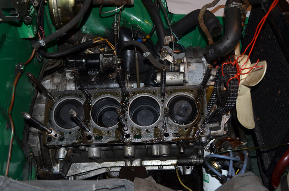

После снятия ГБЦ.
Нагар ровный. Поршни целы — следов соприкосновения с ГБЦ нет.
В прошлой записи я часто на комментарии отвечал — "вскрытие покажет".
Вот, показало. Смотрите.
Я ничего плохого не вижу.

На последних двух фото меня смущает третий поршень. У него слишком светлая проточка по сравнению с другими. Или это так фото передает. Сталкивались с подобной проблемой стука. Вскрытие показало аналогичную картину. Это контакт поршня с прокладкой ГБЦ.
ДВС 1.7, на поршнях проточка под стандартную 412-ГБЦ.
Вот у меня на 1.8 поршни стучались этой проточкой.
Нет, все поршни в одинаковом ровном нагаре. Следов соприкосновения нет.

А что ты хотел в моторе плохого увидеть?
Цеплять клапана не должны, прогоревших поршней не должно быть
А остальное ты не увидишь — мерять нужно
Отверстия в осях коромысел закрывать будешь?
Просто многие утверждали, что поршни бьются о ГБЦ, отсюда и тракторный звук. Следы ударов я бы увидел на поршнях.
