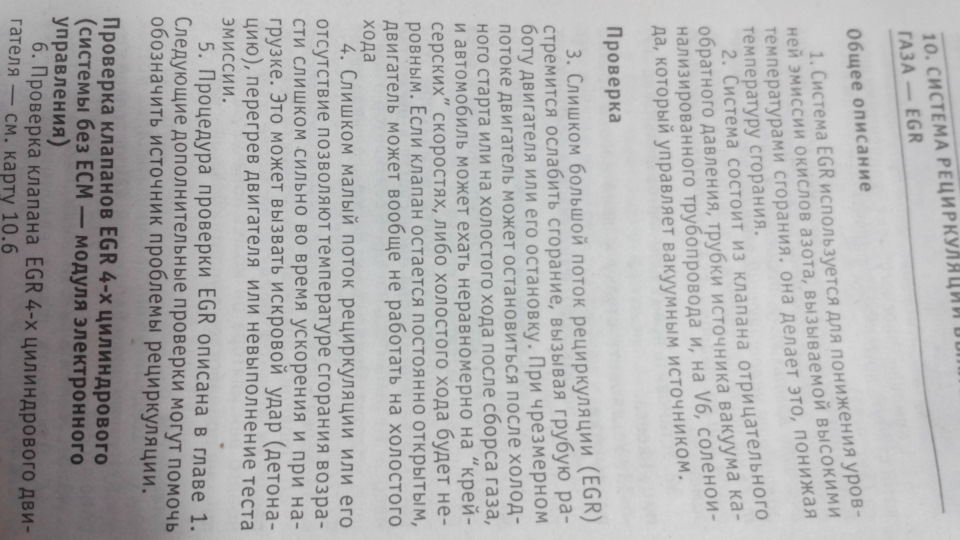

Расстояние А должно быть 29 мм
Вооо…спасибо гляну сегодня если что отпишусь
Это видел. Только клапан у меня другой.
