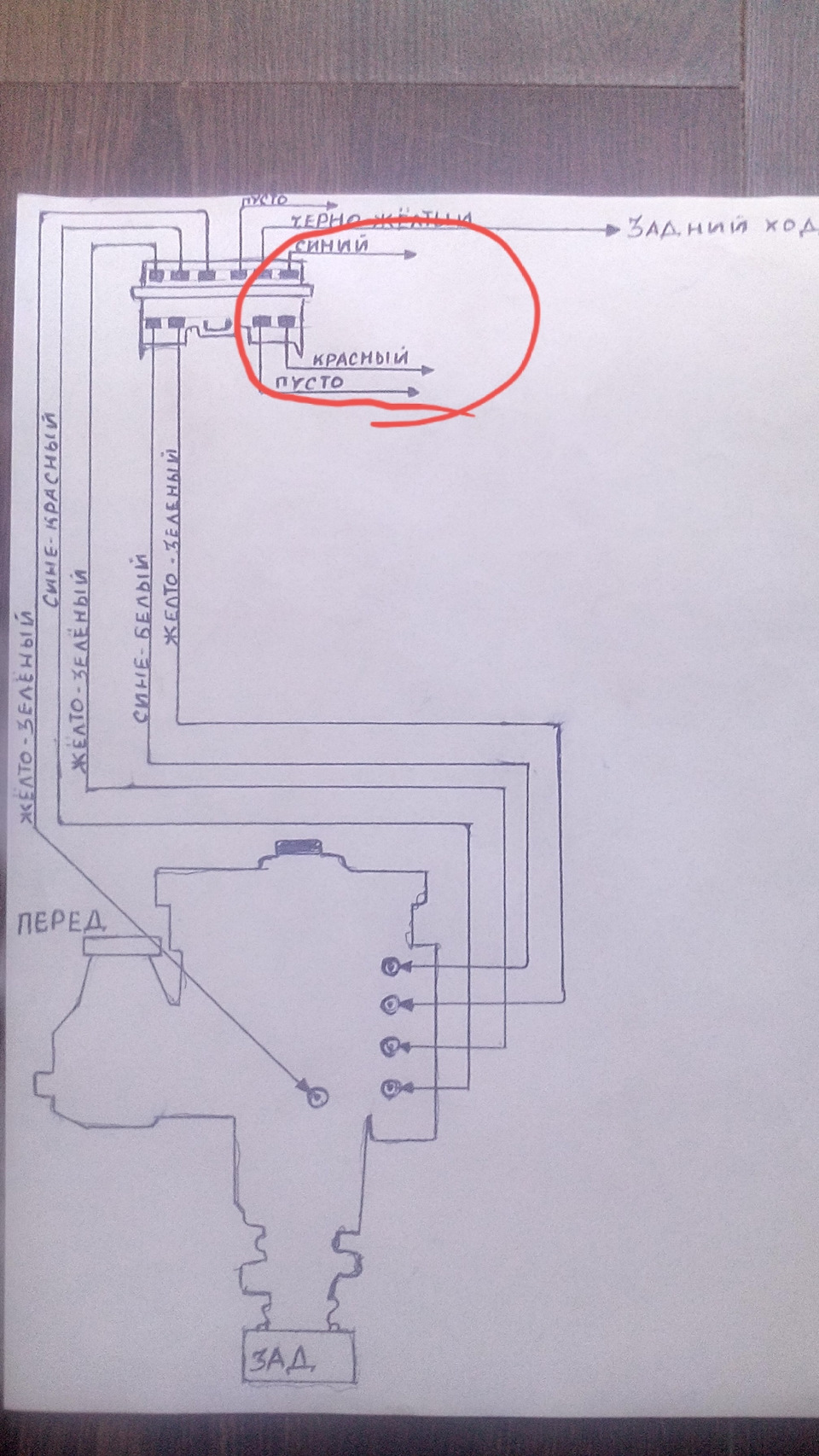

Предыдущим владельцем были оторвана все провода идущие на датчики раздатки .Посте чтения мануалов схем наконец соединил все провода как надо .И для себя сам нарисовал схему подключения проводов датчиков от фишки .После чего блокировка моста меж осевая блокировка и индикаторы работают как надо.
ККП механическая двигатель V6 150л.с

Всем привет! Подскажите что за провода идут с фишки красный и синий… у меня они висят в воздухе…непонятно куда и на что они идут…
Ты хоть фотку кинь
На схеме выше они не подписаные…на твоем рисунке они обозначеные… крссный и синий в никуда…
TO-SHIK
Ты хоть фотку кинь
Надо подумать, я не знаю
Буду очень благодарен! Просто фишка висит под машиной с этими проводами… не могу найти куда она шла…
Может на уровень масла в двигателе
Она выходит с общим жгутом на улицу коробки и раздатки
TO-SHIK
И там же датчики на глушак
Пробуй ищи,

Привет снимаешь консоль между сиденьями находишь провода от датчиков они будут идти на блок управления полным приводом где-то под магнитофоном и будит эта фишка
