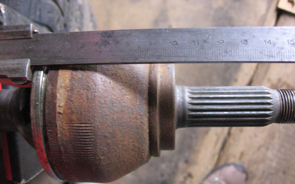

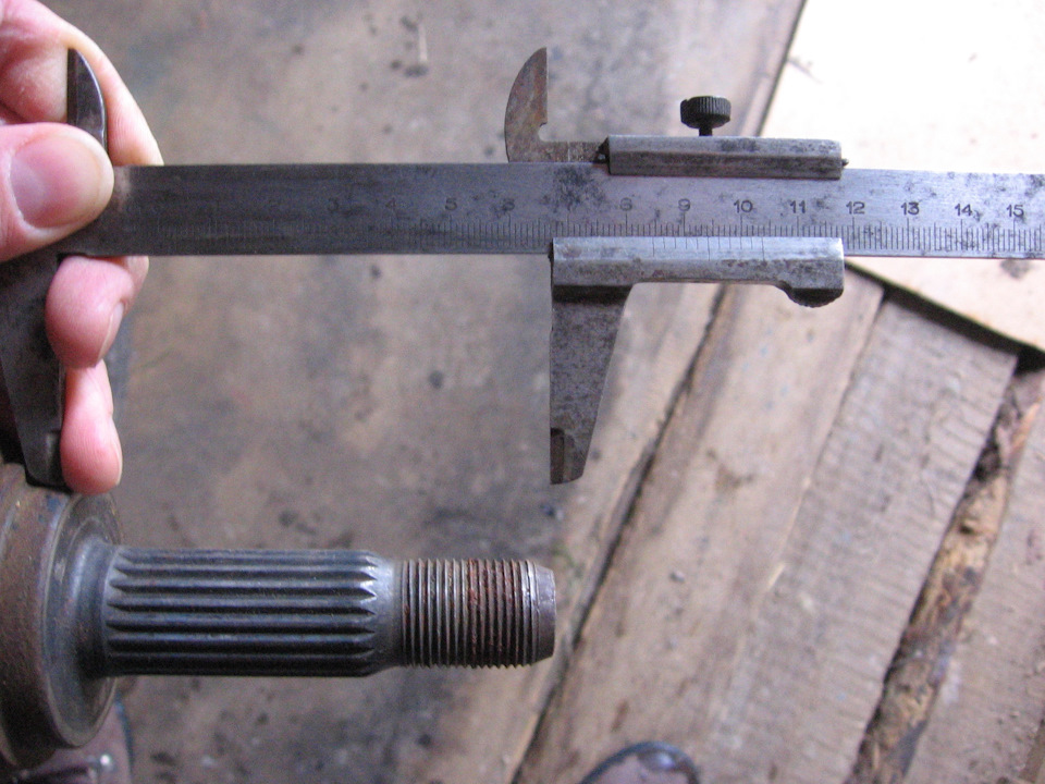

Решил сравнить его размеры с оригинальным ШРУСом.
Произвел его внешний обмер.
Выкладываю фотки размеров — вдруг кому нужны. Погрешность думаю в пределах 0,5 мм. :)
Затем обмерил ШРУС Фенокса. (тут к сожалению без фотографий, но размеры будут далее).
Распечатал чертежик ШРУСа (тот, что выше), вычислил его масштаб и, исходя из масштаба, определил размеры, которых на чертеже не хватало.
Вот что получилось:
Слева на чертежике размеры хвостовика вала Fenox.
Размеры в скобках — это размеры ШРУСа Fenox.
Получилось следующее:
— внутренние размеры приблизительно совпадают с размерами хвостовика вала.
— внешний диаметр PCV1204 больше чем у Fenox`а на 5мм.
— длина корпуса PCV1204 меньше на ширину Логановской прокладки
— длина шлицевой + резбовой части одинаковы.
Исходя из этого получается, что если поставить самодельную прокладку толщиной около 8мм, то длина корпуса шруса станет одинаковой, но при этом резьбы станет меньше.

Благодарен за, как померить размеры шруса.
