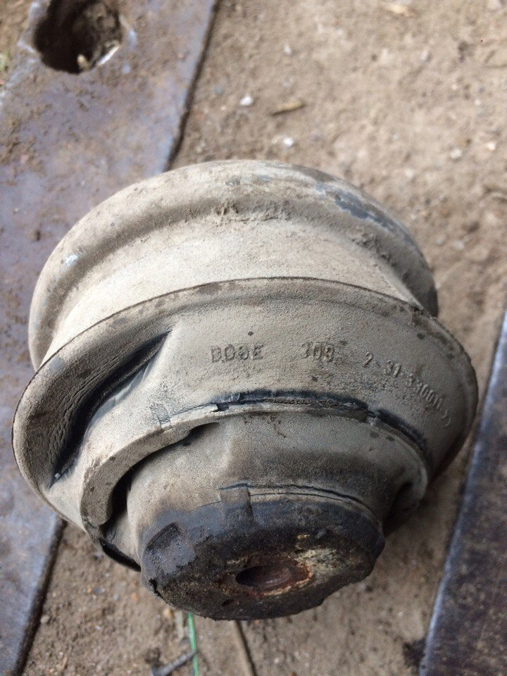

Привет всем форумчанам! Достала вибрация на D+тормоз. Прочитав у кого что и как начал с подушки двигателя. Замена не составила труда, нужна яма, домкрат и головка на 17. Сняв защиту, открутил нижний болт и как гинеколог коротким рожковым на 17 добрался и до верхнего болта, приподнял двигло и вот собственно вся замена. Теперь к вибрации… Она реально стала меньше % так на 60, теперь хоть капот не подпрыгивает))) Интересно кто-нибудь избавился от нее хотя бы на 90%? Какие сопутствующие болячки могут провоцировать вибрацию в режиме D+тормоз?

надо менять сразу обе + опору кпп
менял только одну? полушку коробки менял?
В наличии 1 была. Через неделю придут ещё одна и на коробку, жду
меняй все
